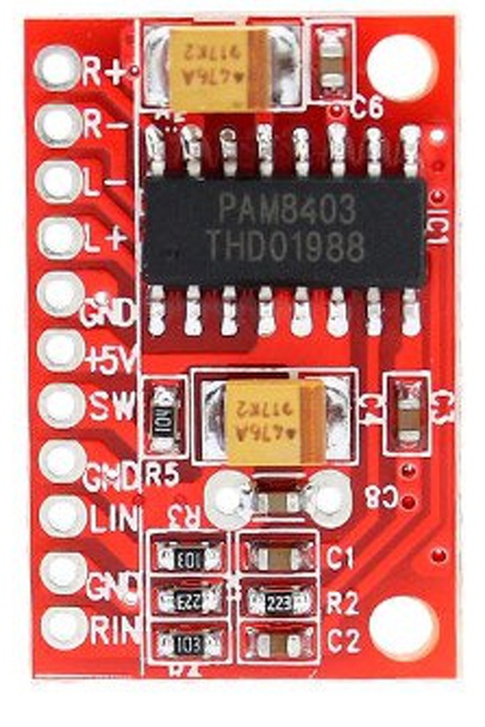

Sajnos a távollét nem oldott meg semmit. A probléma ismét a hangerő nagysága, illetve annak hiánya. A csatolt képen egy 3 W-os erősítő van. A kérdés az, hogy alkalmas lenne-e nekem a egérriasztó hangjának erősítéséhez. Főként arra lennék kíváncsi,hogy lehet érzékelni az erősítést, ha nem hallható tartományban van a hang.
(#) ferci válasza eadx hozzászólására (») Máj 26, 2015 /
Ez nem arra való... ha megnéznéd az adatlapot, ott is láthatnád, hová ajánlják és 20 kHz-ig nézik csak.
(#) eadx válasza ferci hozzászólására (») Máj 26, 2015 /
Akkor marad a VF3 az 45 kHz-ig elmegy.

(#) eadx hozzászólása Máj 28, 2015 /
Az erősítésnél ismét problémába ütköztem. A VF3-as jó választásnak tünt, de mikor észrevettem a hangszóró kimenetet, akkor láttam, hogy 4-8 Ohm hangszóró van megadva. A piezomon nincs ilyen adat. Feltételezem itt nincs joker, hog amilyennek akarom olyan.Akkor viszont mennyi?
A másik nagy kérdés a hangerő szabályozás. Kell valami a két panel közzé vagy a feszültség növeléssel meg van oldva a probléma. A hangminősség nem lényeges így akár "recseghet "is a cucc.
(#) ferci válasza eadx hozzászólására (») Máj 28, 2015 /
Az a véleményem és erre már párszor utaltam, hogy kissé el vagy tévedve. Néztem a sugárzódhoz a gyártó által ajánlott és forgalmazott generátort, ami 12-15 voltról 100 mA-t vesz fel.
Ha ebből indulnál ki, már talán világos lenne, hogy ne akarjál sok wattos végfokokat rátenni.
A generátor felvett DC teljesítménye 1,2 watt kb., amit term. nem is tud leadni. A gyártó azt írja róla, hogy ez egy "erős" generátor...
Leírtam neked, hogy egy kísérlet erejéig vedd le a frekit 10..15 kHz-re ( ehhez a sugárzóhoz 10 kHz az alsó ajánlott freki !!! ) és egy jó hallású egyénnel teszteltesd egy JÓL összerakott BD-s végfokkal a TL után. - az egereknek szerintem nem kell 10 watt..
(#) eadx válasza ferci hozzászólására (») Máj 28, 2015 /
Akkor már csak az a kérdés, hogy a BD-s végfok nem lesz sok neki? Vagy az sem tud csak 1-2 wattot?
Szerintem a gyári cucc is ellenütemben megy és miután a tápfeszed is hasonló, passzol hozzá.
Jelen esetben a kis BD inkább biztonságilag jó hozzá, nem tudod túlterhelni.

(#) eadx válasza ferci hozzászólására (») Máj 29, 2015 /
Megtörténtek a mérések és a rákötések. A kimeneten tranzisztorok nélkül 0,47 V van. A BD tranzisztorokkal 4.2-4.5 V. A piezo 14.6 nF kapacitású. A csatoltva az adatlapja. Érdemes BD-t nagyobra cserélni (239-240), vagy elérte a határát az erősítés ezzel is? Elég hangosnak tűnik,de ugye ez szubjektív.
(#) ferci válasza eadx hozzászólására (») Máj 29, 2015 /
Nem kell nagyobb BD..- azért kérdeztem a piezo kapacitását, mert az Xc miatt semmi gond az átfolyó árammal. Az adatlap szerint az uh tartományban 2-300 ohm az impedanciája, tehát nincs veszély.
Ha már úgy tűnik, hogy elég hangos, akkor az is..
Még picit rátehetsz a tápra, 2-3 voltot, az is hoz a konyhára.
