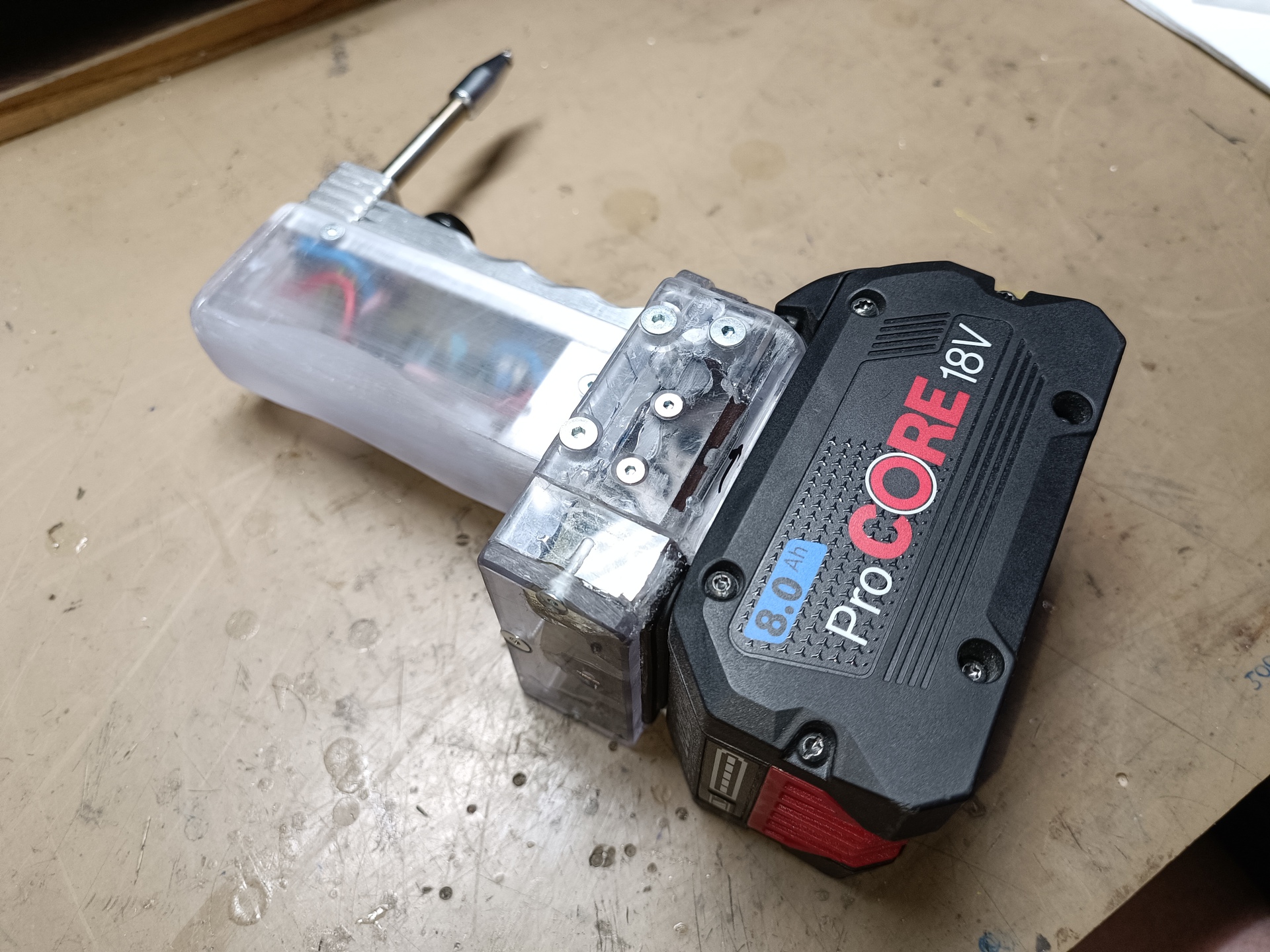

(#) zoly15 hozzászólása Máj 1, 2022 /
Egy kis segítséget szeretnék kérni...
Egy 18V-os (5 soros Li-ion cella) akkumulátorról szeretnék egy pillanatforrasztót üzemeltetni (kb 120W-os), tehát szakaszos üzemben.
Az akku védelme (méllykisülés) érdekében szeretnék egy egyszerű áramkört építeni, ami kb 17.5V-18V körül lekapcsolná a fogyasztót.
Az áramot egy FET-el szeretném kapcsolni, a ravasz (fűtés gomb) egy kisáramú nyomógomb lenne, tehát csak a feszültség figyelő áramkört kapcsolná, hogy nyugalmi helyzetben ne fogyasszon az akkuból. Tehát ha megnyomom a ravaszt, akkor fűtsön a páka mindaddig, ameddig le nem tilt alacsony feszültségre.
Tudna valaki ebben segíteni? Az akku teljesen feltöltött feszültsége 20,5V.
Esetleg ezt az áramkört át lehetne alakitani a célra?
Előre is köszönöm!

(#) proli007 válasza zoly15 hozzászólására (») Máj 1, 2022 /
Hello! Én így oldanám meg. A lekapcsolási feszültség amit gondolsz, az magas, mert az, az aksi névleges feszültsége lenne. kb. 3V/cellánál kellene lekapcsolni. És meg is kell tárolni a lekapcsolás állapotát, mert azonnal visszakapcsolna, ha kikapcsolta a terhelést. Mert az aksi feszültsége egyből felugrik.. De jó cella is kell hozzá ehhez az áramhoz.

(#) zoly15 válasza proli007 hozzászólására (») Máj 3, 2022 /
Szia,
Megepitettem a kapcsolast, de lenne kerdesem...
A Q2-es tranzisztor tulajdonkeppen mit csinal? Valami aramgenerator lenne a FET nyitasahoz? Ugyanis az aramkor nem nyitja ki a FET-et.. a Q1 az kapcsolgat a feszultseg valtozasra, de onnan tovabb semmi nem tortenik. Ha kiveszem a Q2-t akkor a fet bekapcsol, a beallitott feszultsegnel pedig ki. De a Q2-t sem veletlenul tetted oda
(#) proli007 válasza zoly15 hozzászólására (») Máj 3, 2022 /
A Q2 az öntartást végzi. Alaphelyzetben amikor megnyomod a gombot és meg van az aksi feszültsége, akkor Q1 nyitva van és így lehúzza az R3 áramát, ami nyitná a Q3-at.
Tehát ekkor a Q3 zárva van, így az R7-en ne folyik áram. A Fet megkapja a Gate feszültségét, a Q2 pedig zárva marad.
Amikor az aksi feszültsége lecsökken, a Q1 lezár, így a Q3 kezd kinyitni, mire a Q2 is kinyit és a Q2 R5 áramával nyitva tartja a Q3-at akkor is mikor a terhelés megszűnése miatt a feszültség felugrik és Q1 ismét kinyit.
Így a Fet zárva marad mindaddig, míg a gomb nyomva van. Ha elengeded a gombot, akkor megszűnik a tápáram és lezárnak a tranyók. Az R1 azért van, hogy segítse kisütni a kondikat. Amik alapból azért vannak, hogy a bekapcsolási tranziens ne nyissa ki a Q2/Q3 öntartó kapcsolást.
A bekapcsolás pillanatában a C1-C2 zárva tartja a Q3-Q2 tranyót, míg a Q1 feszültség figyelő ki nem nyit.
Remélem a kondikat betetted a kapcsolásba és helyes a kapcsolás, vagy is a nyákot készítetted el. Bár amit Q2 nélküli működésről írtál, az helyes. És nem "hullik össze a tápod", mikor bekapcsolod az áramkört. De kis terheléssel is ki lehet próbálni és beállítani labortápról.
(#) zoly15 válasza proli007 hozzászólására (») Máj 4, 2022 /
Szia,
Minden alkatresz bent van, nyak-ra epitettem, de egy keskenyebbet kellett terveznem.
A tap nem zuhan be a terhelesre.
Ha bent van a Q2, akkor a gomb megnyomasara villan egyet a LED es ennyi tortenik.
(#) proli007 válasza zoly15 hozzászólására (») Máj 4, 2022 /
Akkor próbáld meg megnövelni a C1 kapacitását 1µF-ra, esetleg a C2-ét is 100nF-ra.
Egyébként pont akkor tenne így, ha az aksi feszültsége alatta van a küszöbszintnek..
Nem tudom hogy próbáltad, élesbe-e, de a páka vezetéken is lehet feszültség esés.

(#) zoly15 válasza zoly15 hozzászólására (») Máj 4, 2022 /
Sikerült működik!
A C1 az maradt a 100nF, a C2 lett 100nF és így már kinyit a FET.
Köszönöm szépen!
Azért próbáltam minél kisebb kondit beletenni, hogyne lassuljon a lekapcsolási idő. Mert ha az lassú, annak a Fet nem túlzottan örülne. Csak a szűrés és a gyors működés, itt sajnos cseppet ellentmondásban van..
(#) zoly15 válasza proli007 hozzászólására (») Máj 4, 2022 / 2
Amikor a feszultseg mar keves, picit villannak a LED-ek, tehat eppencsak bekapcsol az aramkor, de utana kikapcsolva marad.
Igy nez ki az elkeszult mu!
Koszonom a segitseget!
