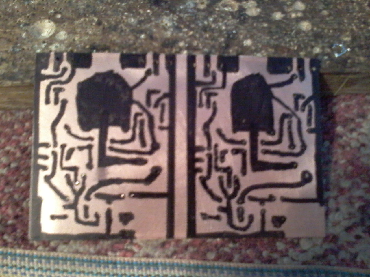

Sziasztok! Na elkészítettem azt a féltápos erősítőt(azért mellékelem is.) Ma eljött a sor, hogy élesztem. Az én tápfeszültségem 70Vdc. Mikor külön kipróbáltam a 2 kis panelt, pöccre indult, egyből tudtam nyugalmit állítani minden jó volt. Jött a dobozolás. Szépen bekábeleztem a tranyókat(sőt össze is fontam a kábelt a tranyókig. Jött az első bekapcsolás. Primerben izzó, kialszik oké. adok neki hangerőt megy minden eleinte szépen. kivettem az egőt, nagy hiba volt.. egyszercsak valami recsegős hang és világitott a Q6 collector(5W)ellenállása. Kimértem a diódákat, okésak. Egyedül egy BD140 van vezetésbe. Kicseréltem adok neki tápot, az izzó csak világit, ha teszek rá zenét, sőt elég tiszta hang jön ki még is világit a primerben az égő. Annyi változtatás van hogy a Q1-en 47pF van téve. Mutatok néhány képet hogy mi a helyzet.

Az r16 nem nyúlt meg, vagy cserélve lett ? D1-D2-t a hűtőbordával kellene hőkapcsolatba juttatni, illetve ahol Reloop is írta a TL431-s áramkörre cserélni inkább. A panelről tudnál olyan fotót feltenni amin nem a hátteret sikerül élesre állítani ? üdv:
Képek minőségéért elnézést. Amit használok telefon tönkre ment a kamerája, így egy gagyibbal fényképeztem. Az R16 egy az egyben megszakadt, cserélve lett. A másik panel tökéletesen működik igy ezzel a diódás verzióval. Az összes tranyót lemértem, mindegyik jó, még sem működik. A diódáknak sincs semmi bajuk.

A hibás csatornán a javítás után rövidre zárt bemenet mellett állítottál ismét nyugalmi áramot ?
A diódáknak kellene stabilizálni a terhelés következtében melegedő végtanzisztorok munkapont változását. Ha nincs hővezetés szempontjából kapcsolat a diódák és a végtranzisztorok között hűtőbordája között, akkor a végtranzisztorok melegedésével a nyugalmi áram folyamatosan növekszik, amiből hőmegfutás-> tönkrement tranzisztor lehet. A másik lehetőség, hogy ez a csatorna gerjed. A beszerelt állapotról egy éles képet tudsz adni? Nincs azzal a kamerával baj, az ágy csíkos huzata tökéletesen látszik, tartsd kicsit távolabb a gépet a tárgytól fotózásnál hogy az élesség a tárgyon tudjon lenni. Segít a jó képminőségben ha a tárgyat fotózásnál egy erős lámpával közelről (kb 1m) megvilágítod. A tárgy és a lápa között ne legyen árnyékot adó tárgy

Magas az építésed rizikófaktora: ellenállás értéket felére csökkentesz, a végtranzisztort pórázon tartod, precíziós trimmer helyére mezei példányt ültetsz. Csoda hogy az egyik panel működik
![]() A javított csatornánál mennyi most a nyugalmiáram? |
