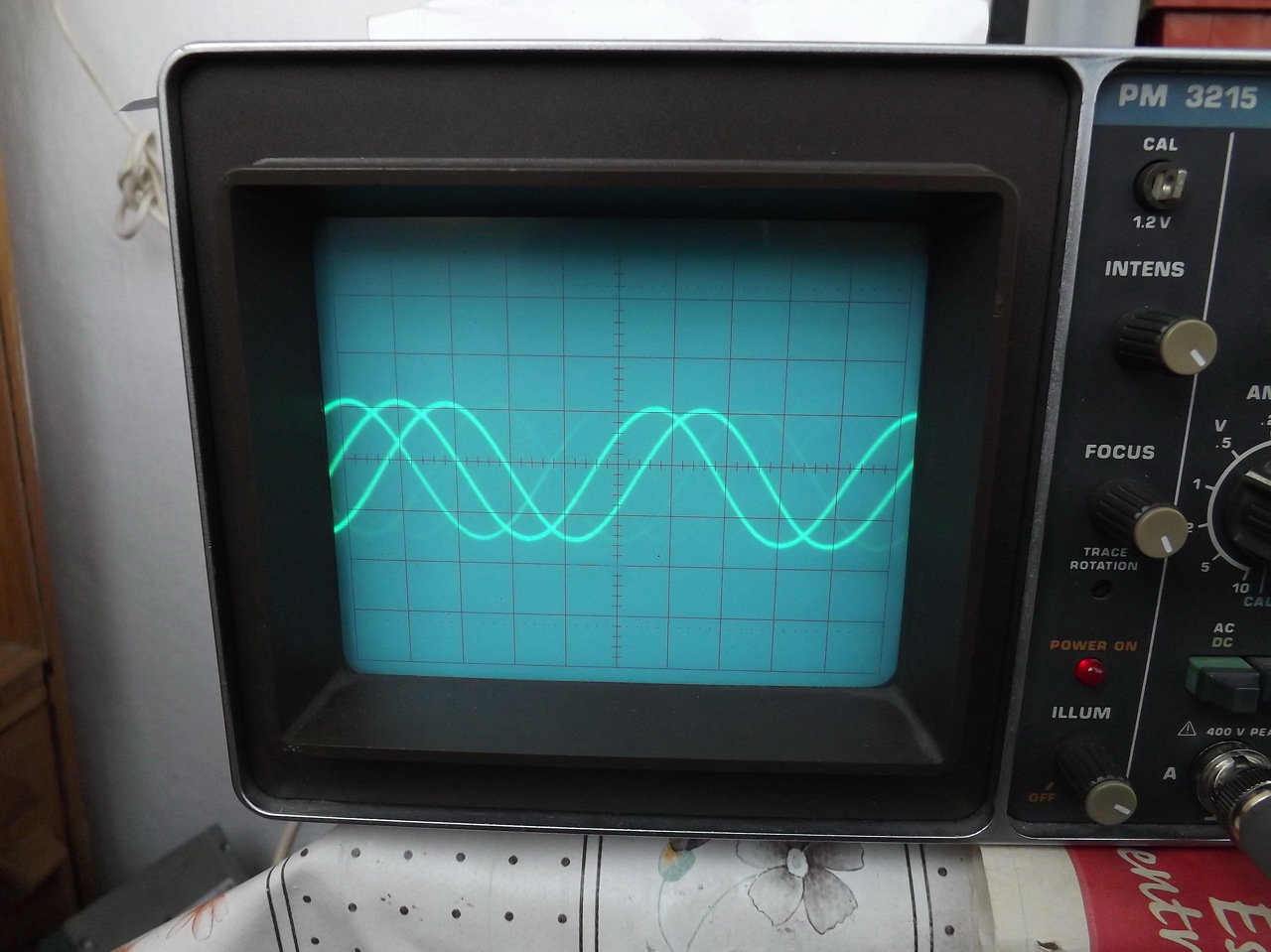

Segítséget kérnék egy Philips PM 3215 szkóp javításában.Tünetei a következők, 1KHz szinuszos jelet adva 1ms/div időalap a "kép" lassan balról jobbra "mászik", hold off forgó gombbal még "megállítható" 0.5ms/div dupla szinuszt rajzol 0.2ms/div már 3 fázisul a jel. Csatolok képeket a hibáról.
Egyértelmű jelenség, triggerelés nincsen. Vagy csak kezelőszerv beállítás nem jó, trigger forrás, trigger szint beállítás, vagy hiba.
Működő szkóp volt és sokat mértem vele.
Kezelőszerv beállítás kizárva, Csatorna A van a jel és a trigger forrás is azon van, Hold OFF feletti Level gombra nem reagál a szkóp. Ha belül van a baj, kérem a segítségét, hol kéne elindulni kapcsolási rajzot kerestem hozzá.
