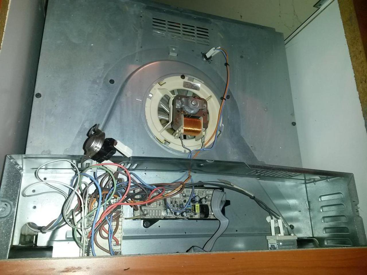

(#) q765 hozzászólása Szept 22, 2015 /
Van egy kis gond a képeken lévő sütővel. Nemműködik az ajtószellőztető ventillátora. Egy ideig fűt, majd ha túlhevült leállítja az egészet. Gondolom biztonsági okokból. Ez az érzékelő is ottvan a képeken.
A ventillátorral sorban van valami kerámiabizgentyű amiről fogalmam sincs, hogy milehet. 4 vezeték jön ki belőle. Szerintem ő lesz a bűnös. A motor működik.
Mi lehet az szerintetek?
(#) ferci válasza q765 hozzászólására (») Szept 23, 2015 / 1
Az a "bizgentyű" talán ez:
hőkioldó
(#) q765 válasza ferci hozzászólására (») Szept 23, 2015 /
Igaz!
Köszi, ilyen gumibugyiban is volt. Hogy lehet ezt kimérni? Mi lehet az a négy vezeték? Gondolom végleg megszakadt nálam.
Egyszerűen sípoljam ki, és zárjam rövidre? HA túlmelegedne, úgyis kiold a fő megszakitó. Eddíg is azt csinálta.
A hozzászólás módosítva: Szept 23, 2015
Ha az 1-2 pontokra 230-at kapcsolsz, elvileg az működtetné a 3-4 pont közötti "kapcsolót", tehát ennél mérhetsz ellenállást.
Ha a 3-4 pontot rövidrezárod, menni fog a venti.
Mi értelme van ennek? A ventilátorházat figyeli egy hőelem. Ez a ZN limitor a kábelköteghez volt erősítve. Annak a hőmérsékletét figyelheti?
VAgy egy időzítő, hogy tovább hűtse a cuccot a kikapcsolás után is?
A rajzból az látszik, hogy ha az a7 bal felső érintkező is zárt, akkor működik az egész cucc..- ugyanaddig fűt a hőkioldő beépített ellenállása, az pedig kapcsolja a hőkioldót egy idő után.
Ha olyan a működés, hogy melegre zár, akkor egyértelmű a következtetésed: kikapcs után egy ideig megy, ameddig vissza nem hűl és le nem kapcsolja a ventit.
Értem akkor a beszívott levegő hűti vissza, még kinem old. Mindjárt körbetelefonálok alkatrészért. Mennyire tartanak ilyet raktáron háztartásigép javíto üzletek?
Ott a linkelt oldalon az ár is... ha ehhez passzol.
Kikötöm a francba. Így csak akkor megy, ha a sütő is megy. Nemhűti vissza.. Vél éve nemmegy a venti benne. Annál melegebb úgysem lesz. Körbetelefonáltam, de nemtudják miről van szó. Nekik csk "hőbiztosítékuk" van. Hagyom.
Köszi azért a segítséget.
Olyan céget keress, akiknek van e-mail címük is és el tudod a linket küldeni nekik, hogy ez kellene és ehhez a sütőhöz.
Már összeraktam. Nem az enyém a sütő. Édesanyámé. Nemtudott benne sütni, mert félúton lekapcsolt, és addíg állt a hús a zsírjában, még a hőkioldó ismét vissza nem kapcsolta.
Most hűti a burkolatot. Odaadtam neki az alkatrészt. Mire elromlik, úgyis új sütője lesz. Ezmár 12 éves.
