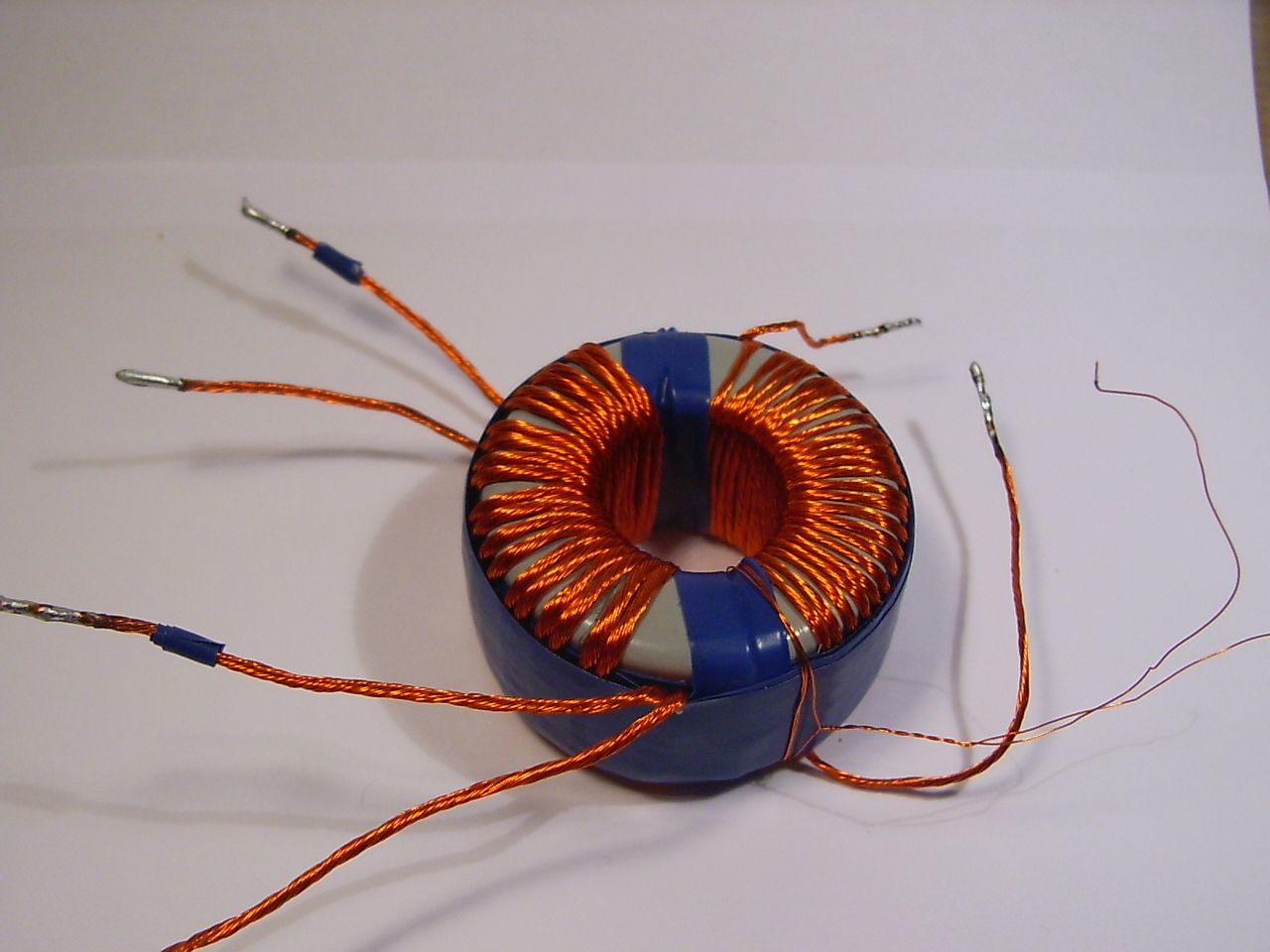

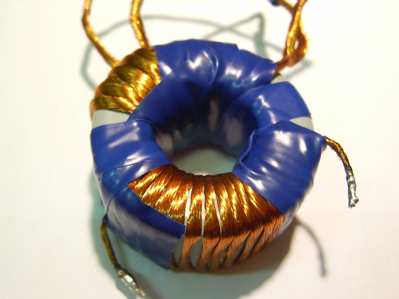

Nagyon nyomod a ZVS-t, de eddig én semmi bizonyítékot, vagy komoly esélyt nem láttam arra, hogy tényleg ZVS legyen. Ráaádsul azt mondod toroiddal működött. Na most toroiddal a légrés az nem egyszerű dolog, és ha raksz bele, akkor kapásból elveszik a toroid előnye (meg amúgy a toroid laza csatolású tekerésével is elveszik, mert a toroid előnye pont a kicsi szórt tér lenne, de az egyenletes tekerés esetén igaz csak). Na most aztat mond már meg nekem, hogy egy légrés nélkül tekert toroiddal (nagy mágnesező induktivitás), hogy a ványadt fenébe értél el ZVS-t extrém nagy holtidő nélkül?
Másrészt meg kell dícsérnem voodoo-t, mert például a szekunder diódáid esetén nagyon jó javaslata volt. És ezt továbbviszem. Hiába van schootkyd, meg ZVS-ed, meg ugye szinuszos áramod, ha van jó 20-40nH-d a diódákikg. Tegyük fel jól van csatolva egymáshoz a két szekundered (feltétel), akkor a nem csatolt induktivitásuk és az előbbi 20-40nH összeadódik és faszán rezonál a diódáid parazita kapacitásánál (100-200V-os Schottkynak van azért, már az sem elhanyagolható).
Örülnénk, ha látnánk legalább pár mérést tőled, mert eddig csak a szád volt nagy. Ha visszalapozol találsz egy nagyon szép ki diskurzust, ahol egy kezdőnek elmagyaráztam mi a ZVS, és hogyan kell beállítani, és gyönyörű szkópábrák mellett beállítottuk a dolgot. Egy kétcsatornás szkóppal nagyon jó dolog, A csatorna alsó FET gate, B csatorna alsó FET drain, szépen ki lehet mérni, és látszik az is, hogy tartalékos -e a holtidő.
Ha megnézed, láthadod milyen cikkeim vannak, és hogy milyen szimulációkat és méréseket posztoltam. (FMMT549 9A gate kisütés, nem kutyafarka)
(#) Transztyuszeres válasza lorylaci hozzászólására (») Szept 25, 2015 /
Toroidnál külön induktivitás volt sorba Litzéből.
Ezek után nem kívánok nyilatkozni. Majd ha mérek...
(#) lorylaci válasza Transztyuszeres hozzászólására (») Szept 25, 2015 /
„Toroidnál külön induktivitás volt sorba Litzéből.”
Sorban? Nem a kellő soros induktivitás beállítására gondoltál (ha a szórt induktivitás kevés) véletlenül? De annak vajmi köze van a ZVS-hez (a FETeket ZVS-re a mágnesező induktivitás tölti át). Egyáltalán tudod mit jelent a ZVS? (cikkemben a ZVS és a ZCS is le van írva, ajánlom olvasd el)
A mágnesező induktivitás párhuzamosan van a transzformált terheléssel, így ha nagyobb mágnesező áram kell, akkor légrés hiányában kiegészítő induktivitást a főtrafóval párhuzamosan kell kötni. Mivel általában a ZVS eléréshez ritkán van szükség nagy áramra (FET-től függ, de nálam egy 500W körüli tápban ez 0,5-1A körül van, és mivel ez háromszög áram, ezért ez effektív értéke ennek a fele tehát a drótnak 0,2-0,5A-rel megbirkóznia), így azt sem vélem felfedezni, hogy erre minek a litze?

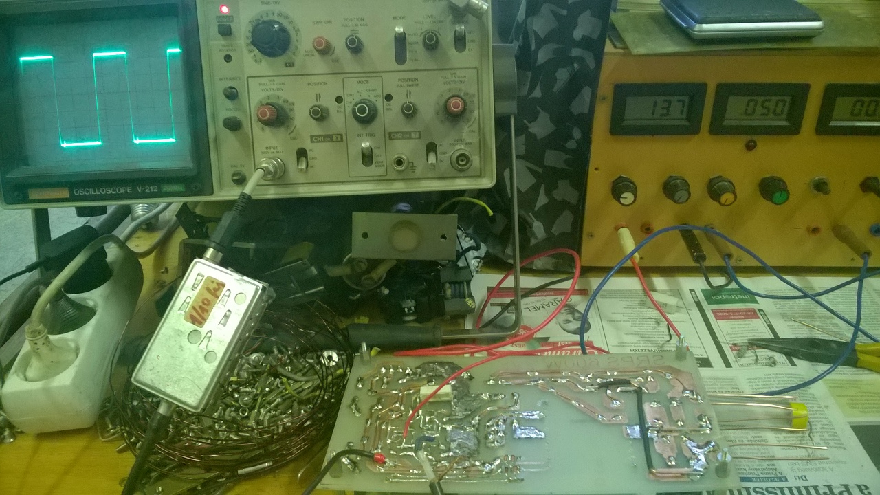

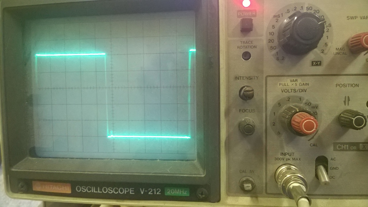

Mit is látunk a szkópon? Melyik két pont között mérsz (kapcsoláson)? Mik a feltételek (benn van -e a trafó, van -e terhelés). Ha ez tényleg a gate, akkor hogy néz ki mellette a félhíd? Látszik -e a felfutáson miller-plató. Stb...
Vagy megint titkolunk valamit, mert hogy itt mindenki mindent tikol...

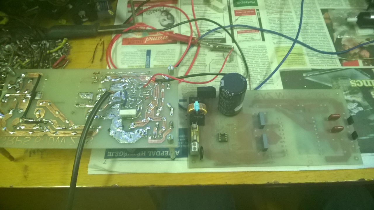

(#) Transztyuszeres válasza lorylaci hozzászólására (») Szept 25, 2015 1 /
Lassan haladok. Szinkronba csinálok kettőt.
Ez az alsó oldali fet gate-je.
Még nincs kész a trafó, Litze beszerzése folyamatban.
Majd akkor számolok.
Össze kellett dobnom egy 1/10-es mérőfejet, nincs gyárim. Megpróbálok intézni...
A hozzászólás módosítva: Szept 25, 2015
(#) Transztyuszeres hozzászólása Szept 25, 2015 1 /
Hi Gate és szinkronban a kettő:
(#) Transztyuszeres válasza lorylaci hozzászólására (») Szept 25, 2015 4 /
ZVS-nél nincs Miller plató ez benne a másik jó.

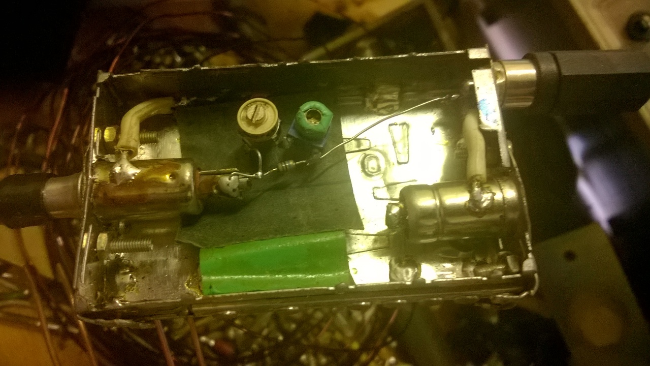

1/10-es fej házilag: (ezt is lehet szidni...)
(#) mex válasza Transztyuszeres hozzászólására (») Szept 25, 2015 /
Mégis mennyi lehet az alkalmazott ellenállásnak az átütési feszültsége az osztódban?
(#) Transztyuszeres válasza mex hozzászólására (») Szept 25, 2015 /
Half-Bridge félhíd kimenetének mérésére elegendő...

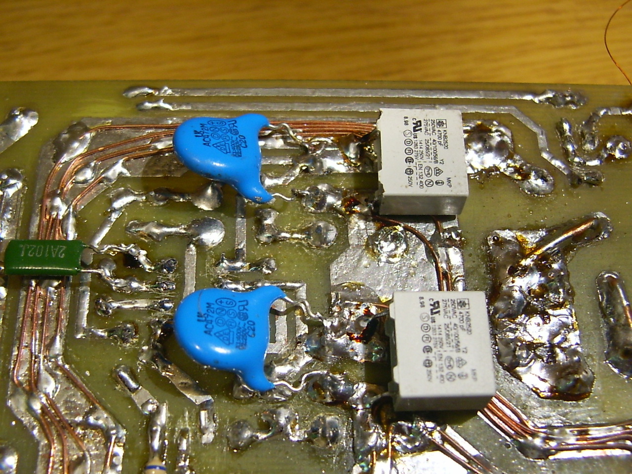

(#) Transztyuszeres hozzászólása Szept 25, 2015 /

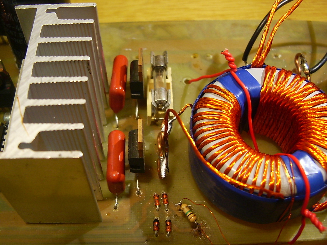

Itt egy pár kép a régi ZVS-ről. Már nem tudom melyik volt a jó trafója:
(#) (Felhasználó 46585) válasza Transztyuszeres hozzászólására (») Szept 25, 2015 /
Mekkora terhelés volt rajta? Vagyis, mennyi volt a leadott hatásos teljesítmény?
(#) Transztyuszeres válasza (Felhasználó 46585) hozzászólására (») Szept 25, 2015 /
600W halogén izzócsoport. A képek üresjárásban készültek. Hatásfokot nem mértem, örültem, hogy működik.
Gondoltam, hogy üresjárás. A diódák 50 %-ban vezetnek. És 10 nF ZVS kondi? Hát, erre írta a Laci, - illetve a toroidra, - hogy légrés nélkül nem megy. A toroidnak így nagyon kicsi a mágnesezőárama.

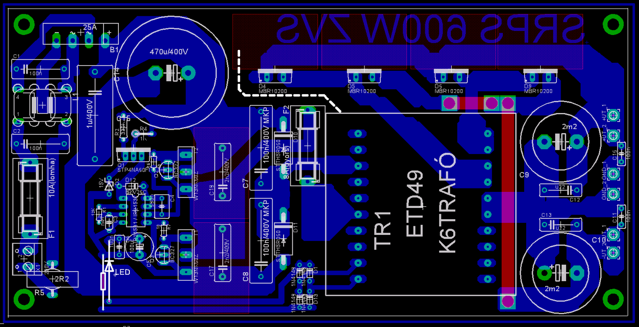

ETD49-ben lesz légrés, azért terveztem át ETD-re.
Itt a végleges, a .brd-t Eagle411,415-tel lehet megnyitni.

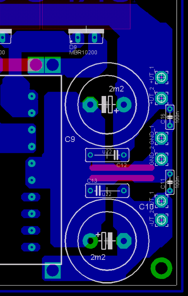

A kondi bekötés kérdésén meg egyszerűen lehet segíteni. Így már nem is olyan "vészes" a helyzet:
(#) Transztyuszeres válasza Ge Lee hozzászólására (») Szept 25, 2015 /
Ge Lee kérésére átterveztem a kondik bekötését. C12,C13-at a panel aljára, fektetve kell beültetni.
Jó lesz így?
(#) Transztyuszeres hozzászólása Szept 26, 2015 /
Halló mesterek! Ehhez a továbbfejlesztéshez mit szóltok, kell ez?
