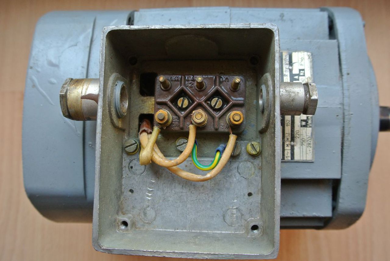

A tanácsotokat kérném:
A motorom leánykorában egyfázisú tekercselésű volt a következő értékekkel:
230 V, 6.5 A, 750 W, 1870 1/p
A végső célom, hogy frekvenciaváltóval üzemeltessem a motort, ami egy szalagcsiszoló gépet hajtana. Ezt a frekvenciaváltót néztem ki a feladatra, de elbizonytalanodtam az eltérő áramfelvételi (ha jól írom) értékek miatt. Mit gondoltok?

(#) Orbán József válasza gregg hozzászólására (») Szept 24, 2015 /
Szerintem a fordulatot tévesen írtad, inkább lehet az 2870 1/p.
Nem látszik, hogy milyen ferekiváltót néztél ki neki.
A motor most maradt 1 fázisú, vagy át van tekerve 3 fázisúra?

(#) gregg válasza gregg hozzászólására (») Szept 24, 2015 /
Bocsánat, kapkodtam.
A fordulat helyesen: 2870 1/p
A frekvenciaváltó.
A motor háromfázisúra lett tekercselve.
3 fázisú (3x400V) frekiváltó kéne, mert a motort tekercseléskor csillagba kötötték - valószínűleg - és így nem lehet átkötni 3x230V -os alkalmazásra, mint ahogyan a linkelt váltón is látszik, 1 fázisról 3x230-at tud előhozni.
Fel kell bontani a tekercsfejet és a csillagpontot ki kell hozni plusz 3 vezetékkel, hogy a deltába kötést létre lehessen hozni.
Ha eleve 3 x230 V-ra alakították, akkor csak használni kell, a váltó jó hozzá.
(#) gregg válasza Orbán József hozzászólására (») Szept 24, 2015 /
Szinte biztos vagyok benne, hogy 3x230 V-ra alakították, mert nálunk soha nem volt 400 V, és édesapám intézte, otthonra. Hogyan tudnék erről biztosan meggyőződni?
Ha igaz a feltételezés, hogy 3x230 V-ra alakították, akkor nem okoz galibát az eltérő amper érték? Milyen hatással van a működésre?
(#) Orbán József válasza gregg hozzászólására (») Szept 24, 2015 / 1
Akkor minden rendben lesz... Köss rá 230 V-ot bármelyik 2 kapocsra, előtte tekerj fel a tengelyre náhány menetet zsinórral. Az áram ráadásakor a zsinórral határozottan megforgatod a forgórész - a zsineg ne tudjon ellenkező irányban meg feltekeredni!
A motor forgásba jön, egy fa léccel a tengelyt megfékezed és, ha érződik az erő benne, akkor a 230V-os az üzeme ezután. Lehetne nagy indítókondival is próbálni, de ez a legegyszerűbb teszt, ha nincs kóros búgó hang és magától nem akar elindulni mindig ugyanabba az irányba, akkor nincs menetzárlat pl. A megmaradó 3f és 750W-nál az áram is rendben lesz...
Ha kell a beállításban segítség, tudunk adni tanácsot.
Nagyon hálás vagyok, köszönöm szépen! Beszámolok, mi történt.
Kipróbáltam. Persze, hogy feltekertem a zsinórt elsőre. A baj, hogy kézzel is vissza tudom fogni, ha akarom. A motor melegszik, viszont nem búg, és magától nem indul semerre.
(#) Orbán József válasza gregg hozzászólására (») Szept 24, 2015 / 2
Az a helyzet, hogy előfordulhat, hogy nem a névleges, hanem egy alacsonyabb és terhelhetetlen fordulatszámon kezd el működni, ha így próbáljuk. Melegedhet is, üresen is.
A majdnem 3000-es fordulat jól érzékelhető, annak hangja van.
Szóval emberesen be kell rántani.
Ha továbbra is gyenge, akkor 3x400V-ra van készítve és belső csillag miatt nem átköthető.
Ja, háromezret nem pörög, az biztos. A rántás iránya mindegy, igaz?
Az mindegy, de igen erővel kell berántani, a motort le kell hozzá rögzíteni!
Köszönöm, akkor jobban rákészülök.
Ok, mivel 2 pólusú, így nagy erővel lehet a névleges fordulat közelébe hozni, hogy felvegye a fordulatát. A madzagot olyan hosszan kell feltekerni, ami egy határozott rántáskor mind lejön a tengelyről. Fel ne csavarja a kezedet a motor!
A hozzászólás módosítva: Szept 24, 2015
Sikerült! Először próbaberántásokat végeztem, 10 tekerést éreztem ideálisnak. Itt már esélyem se volt a tengely piszkálni, gyönyörűen futott. Egyáltalán nem melegedett.
Köszönöm a segítséget, nagyon hasznos volt!
