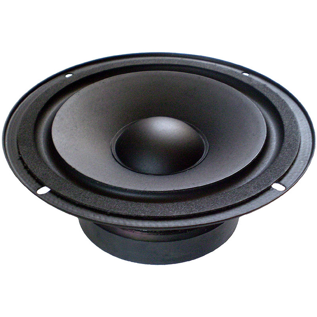

Van nálam egy pár Grundig Box 5600 hangsugárzó. Mélyeket peremezni kellene. Nem is ez a gond, hanem a membrán kialakitása elég egyedi. Milyen habszéllel tudom ezt pótolni? Hangszóró 2000-nél nézelődtem, de nem tudom melyik lenne a jó hozzá.
Pontos kosárméretet nem írtál, de ha az 20 cm-es, akkor ez :
200 mm régi, 1984 előtti hangszórókhoz, 15mm széles rilnivel 402 habszél
Igen 20cm-es. Azt néztem én is hozzá, de lemérem majd a hangszórót meg a membránt pontosan. Köszi.

Grundig van a dobozra írva. Gyári, még nem volt megbontva. Én szedtem szét most először. Az, hogy milyen márka a hangszóró benne most mellékes.
Kosár belső perem átmérő: 176mm Membrán átmérő: 153mm Kosár belső és membrán távolság: 13mm

Az eredeti hangszóró a Grundig Box 5600-ba TONSIL GDN20/60/11 8 ohm 206 mm-es kosár mérettel . Mint ahogy a képen is látható.
A hozzászólás módosítva: Okt 5, 2015
Remek, ha az emlékeim nem csalnak, a 484 habszél rámegy, vagy a kínai SAL-féle, de utóbbi kicsit nehézkes. Holnap tudom pontosan megnézni.
Laci, már írtam neki, mivel látszik, a szélesebb 402-es jobb lesz szerintem, a 484-es lehet nem elég széles.
Megnéztem, ha pontos a 153mm, akkor igazából egyik sem illeszkedik tökéletesen erre a membránméretre, az egyik kisebb, a másik nagyobb, valószínűleg a kereskedelemben kaphatóak közül a kínai 200-as szél azonos membránátmérőjű. De többfélével, többféleképp is meg lehet javítani.

Akkor nem tudom mi lesz velük. Találtam hozzá a lengyeleknél eredeti szélt, de nem ér annyit a két hangszóró mint amennyit elkérnek a két habszélért. Kb 6000 ft lenne egy pár. Ha lesz időm majd elviszem őket fehérvárra a h2000-hez. Ott rátudnánk próbálni valamelyik habszélt?
Mindhármat rápróbálhatod személyesen. A két fehérvári gyártású nem illeszkedik pontosan. Talán az egyik, amit vifa M21-hez én készítek igen, de még nem voltam a műhelyben, azt az opciót nem néztem meg.
