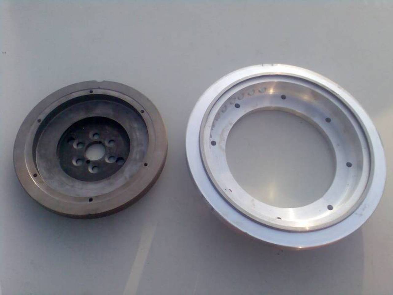

Nincs szándékomban senkinek se a megsértése, de a tett halála a sok elmélkedés. Ezzel nem azt akarom mondani, hogy szükségtelen alaposan átgondolni az építés menetét, de hozzá kell fogni. Most leírom, hogy hogyan is készítettem el én is egy elektromos járművet, annak ellenére, hogy nem volt sem kész letesztelt tervem, se komoly anyagi alapom. Most, csak a meghajtást írom le. A többi már nem olyan lényeges. Lada gépkocsi kapcsoló szekrénye volt a kiindulás. Eltávolítottam róla a motort. A motorról leszereltem a lendkereket és készíttettem neki egy tengelyt két csapággyal. A tengely egyik végén a lendkerék a tengelykapcsoló szerkezetekkel, a másik végén egy nagy ékszíj-kerék. Mindez megfelelően rögzítve a kapcsoló szekrényre. Ez a kialakítás azért volt szükséges, mert így cserélhető a motor kisebbre-nagyobbra, ahogy a lehetőségek megengedik. Az ékszíj meghajtás két lépcsős. Ennyit a mechanikai részről. Sikerült össze szedjek 5 db. használt akkut, amit szulfáttalanítóval lekezeltem és vásároltam még egy új akkut is, hogy nagyobb feszültséget érjek el. Ez az akkupakk. Az akkumulátorok sorba vannak kapcsolva. Úgy használom és töltöm is. A töltésnél két óránként kimegyek a multiméterrel és minden akku feszültségét lemérem. Valamelyik, ha már elérte a 14 voltot, de a többi nem, rákötök egy 12 v, 5 W-os égőt. 2-4 óra hosszáig ismét békén hagyom, töltődjenek nyugodtan. Amennyiben az időm megengedi, készíteni fogok rá töltésvezérlőt és feszültségfigyelőt. Gázpedál nincs, csak egy mikrokontakt, ami egy relét vezérel, így indul, vagy megáll a villanymotor. A te esetedben, egyenlőre nem is fontos elektronikus gázpedál mivel, idézlek: hülyéskedős autónak szántad. A fent leirt gépjárművel minden második nap az uborkatermést szállítottam az átvevő pontra. Azt írtam, amit kipróbáltam és használtam, nem pedig amit hittem, gondoltam, szerettem volna. Valakit, ha még valami érdekel az én uborkaszállító járművemmel kapcsolatban, nyugodtan kérdezzen, szívesen megosztom az eddigi tapasztalataimat.
Kaptam egy lájkot, ez azt jelenti, hogy érdemes volt leírjam az előbbi hozzászólásom. Most folytatom.
Aki olyan elektromos autót akar készíteni, amit forgalomba is be lehet írni, nem nagy gondja van, csak a pénz. Minden megvásárolható készen, még az a lemez is, amire a villanymotort szerelik és aztán rácsavarozzák a kapcsolószekrényre. Motorfordulat-vezérlőn se kell törje a fejét, mert barkácsoltat nem fogadnak el a vizsgáztatók. Még van néhány kellék, amiből barkácsolt nem elfogadott. Tanulmányozásom és érdeklődésem után erről is tudomást szereztem. Barkácsoljunk. Az én elektromos járművem építésénél, a 2007-es évben jól jött volna egy-két gyakorlati tanács. Legelőször is, hogyan döntöm el, hogy elég erős a gépem. Az utcáról be az udvarra akkora domb van, hogy ha azon fel tud vánszorogni, akkor életképes a jármű. Ezért jó, ha ékszíjjal hajtom meg a lendkerék tengelyét, mert egyben áttétel és a motort könnyen cserélhetem, szükség szerint. A netten megnéztem, hogyan is néz ki a kispolski motortere. Gondolatban már össze is állt bennem, hogyan is építeném meg, alkalomadtán.
