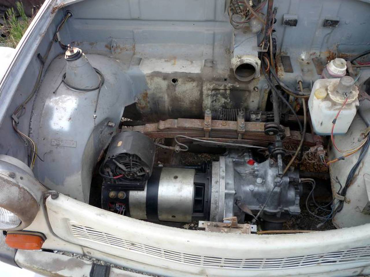

(#) aherhof válasza picom hozzászólására (») Okt 11, 2015 / 1
Szia !
Szép példány!
Nem akarlak elkeseríteni, de sajnos előttem már leírták a lényeget: jelenleg hazánkban lehetetlen lepapírozni egy ilyet, vagy csak akkor lehetséges, ha korlátlan pénzmennyiséggel rendelkezel.
Nekem is van egy átalakított működő trabantom, de az NKH-val már jópár levelet váltva egyelőre úgy néz ki hogy ott fog elemésztődni a sarokban a vas. Három motor is került bele, így három átalakítószett is van hozzá, talán a legújabb Brusa motor lesz a végleges, legalábbis most az van benne, hozzá van egy Curtis vezérlőm. Volt egy saját Pic mikorvezérlős épített vezérlő is, de azt nem lehet semmilyen módon átvinni a hatóságon, így az máshol került felhasználásra. Eléggé körbejártam a mostan érvényben lévő szabályozást, még szakjogász segítségét is igénybe vettem, de nagyon nem egyszerű ez a része. Szóval jelenleg hazánkban egy Don Quijote harc az egész sajnos... Azért ha lesz rá megint energiám, megpróbálok megint nekifutni.
Pár régebbi kép a gépről, sajnos a kedvem eléggé lehervadt ezirányban:
A hozzászólás módosítva: Okt 11, 2015
(#) Iszkakof István válasza aherhof hozzászólására (») Okt 12, 2015 /
Lenne egy kérdésem.
A 257-es képen egy generátor is látható? Ha igen, mi célt szolgál?
(#) KTobi válasza Iszkakof István hozzászólására (») Okt 12, 2015 /
Szerintem a hűtőventilátorra gondolsz.
(#) aherhof válasza Iszkakof István hozzászólására (») Okt 12, 2015 /
Az egy hűtőventillátor, ami direktbe megy a kommutátorra. Van benne egy beépített termosztát - mármint a motortestben - ami ezt be tudja kapcsolni.
Mindig van új a Nap alatt. Sok dologra gondoltam, de erre nem, hogy hűtő kell a motor kommutátorának. Ezzel is többet tudok. Arra is gondoltam, hogy egy kamu alternátor a hülye gyerekek leszerelésére, de az akkuk alul nem látszik ki.
Ez egy opcionálisan használható eszköz. A gyakorlat azt mutatja, nem nagyon van rá szükség..... Csak ha nagyon meghajtja valaki. De ha esetleg túlmelegedne, akkor kapcsol. Ha jól emlékszem 90 fokos hőelem vezérli, de normál használatnál nem melegszik fel ilyen hőfokra a motor,a saját tengelyvégen lévő venti elégséges bőven a hűtéshez.
De ha akarja az ember beletesz valami nem kontakt jellegű hanem valamilyen lineáris karakterisztikával ellátott hőelemet, és a ventit pl pwm-mel vezérli a hőfoktól függően.
(#) aherhof válasza Iszkakof István hozzászólására (») Okt 12, 2015 / 1
Hűtésről ( az alapverzión túlmenően) soros motor esetén leginkább akkor szoktak gondolkodni, ha:
- a fordulatszám alacsony tartományban van és sokat ezen a munkaponton üzemel (ekkor a tengely végen lévő ventilátor kevesebb levegőt mozgat)
- az alacsony fordulat ellenére nagy a terhelés, sok a terhelőáram. A motor I*I*R értelmében melegszik, és ha nagy az áram de kicsi a fordulat, a hűtés gyengébb.
De jellemzően ezeknek a soros jellegű motoroknak van egy hatalmas tömegünk (50-70kg) ami azért egy elég komoly hőtehetetlenséggel bír, és eléggé meg kell hajtani / túl kell terhelni, hogy az egész átmelegedjen...
