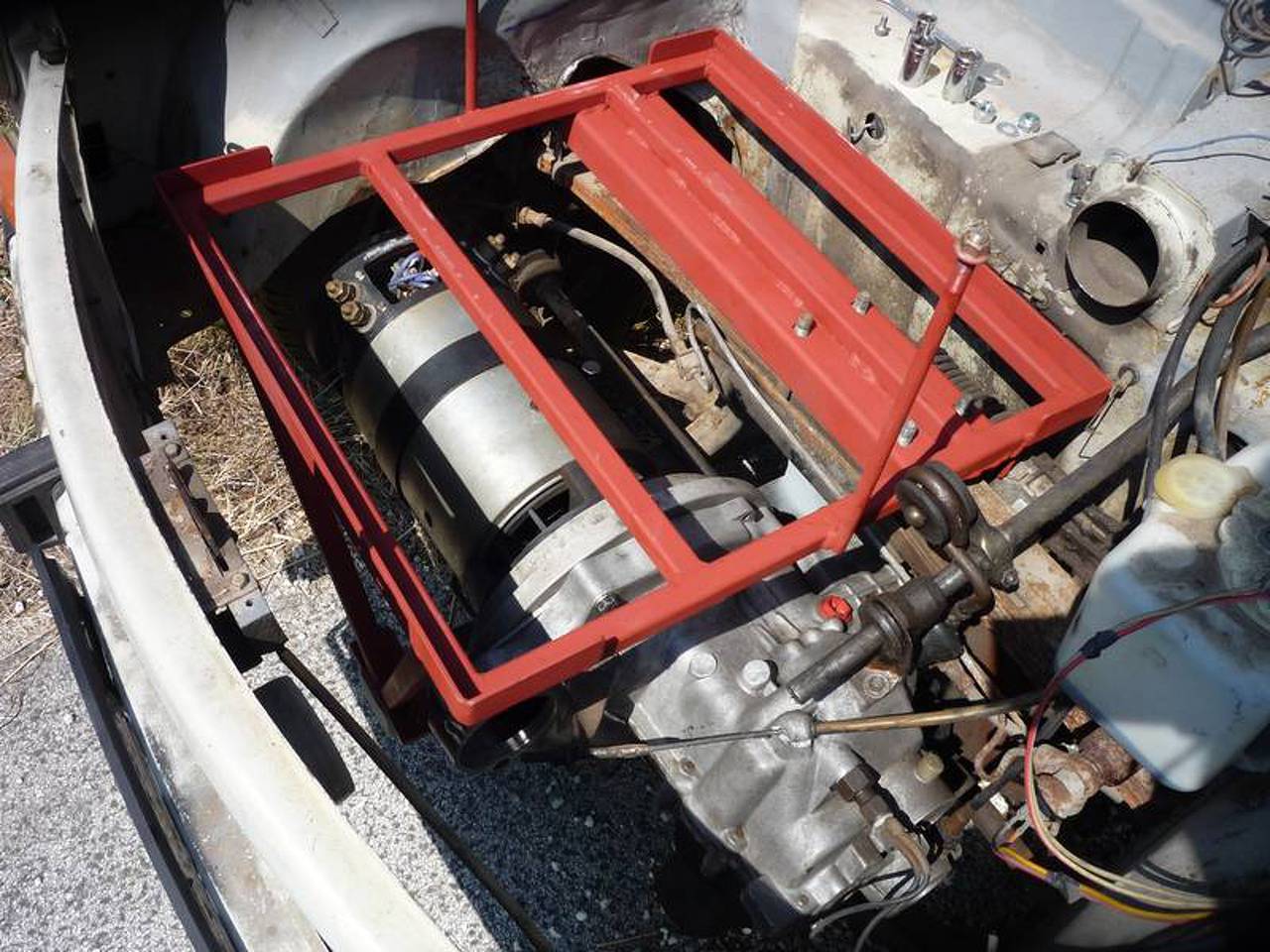

Lenne egy kérdésem.
A 257-es képen egy generátor is látható? Ha igen, mi célt szolgál?
Szerintem a hűtőventilátorra gondolsz.
Az egy hűtőventillátor, ami direktbe megy a kommutátorra. Van benne egy beépített termosztát - mármint a motortestben - ami ezt be tudja kapcsolni.
Mindig van új a Nap alatt. Sok dologra gondoltam, de erre nem, hogy hűtő kell a motor kommutátorának. Ezzel is többet tudok. Arra is gondoltam, hogy egy kamu alternátor a hülye gyerekek leszerelésére, de az akkuk alul nem látszik ki.
Ez egy opcionálisan használható eszköz. A gyakorlat azt mutatja, nem nagyon van rá szükség..... Csak ha nagyon meghajtja valaki. De ha esetleg túlmelegedne, akkor kapcsol. Ha jól emlékszem 90 fokos hőelem vezérli, de normál használatnál nem melegszik fel ilyen hőfokra a motor,a saját tengelyvégen lévő venti elégséges bőven a hűtéshez.
