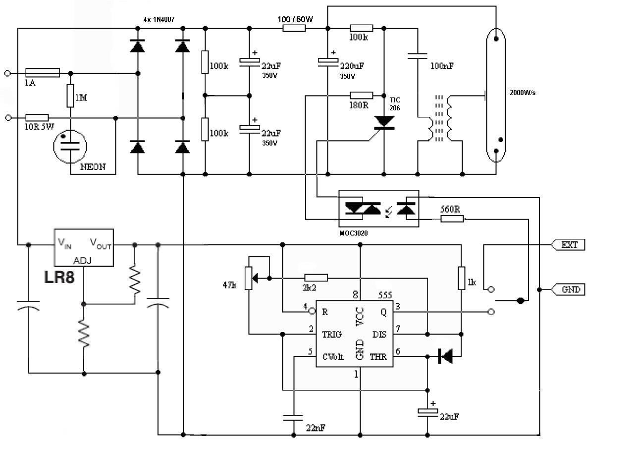

Sziasztok! Összeállítottam egy kapcsolást (meglévő kapcsolásokból). Kérdés ha valaki jobban ott vana a témában, nézze már meg, hogy mit lehetne módosítani, illetve javítani rajta, illetve van-e hibás rész benne. Az 555-nek egy a Supertex cég által gyártott feszültségstabilizátor szolgáltat tápot (10-20mA) (datasheet: http://www.supertex.com/pdf/datasheets/LR8.pdf )
Valamilyen megoldás érdekelne még a bemenetre amivel lehetne a zene üteméből szürni, hogy pl mély. mélyközép hangokra villogjon. A villanócsö amihez tervezem az egy 2000W/s-os cső tehát jó lenne ha az áramkör képes lenne meghajtani. Köszönet előre is!

ha mély v mélyközépre kell akkor ott a bss oldalán a fényorgona, a rajzból szedd ki ami neked kell mély v közép... sztem..
(#) dB_Thunder válasza devid hozzászólására (») Ápr 3, 2006 /
2000W/s, felejtős a kondis megoldás!

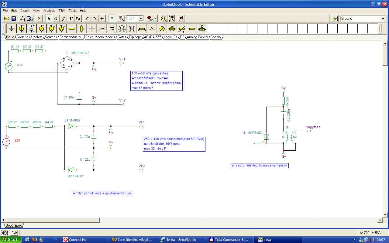

Ja és ennyi ellenállattal villanykályha lesz nem strobó dobok nem sokára egy rajzot az enyémről...
(#) devid válasza dB_Thunder hozzászólására (») Ápr 4, 2006 /
Huhh az jó lesz, köszönöm! Én is ezen gondolkoztam, hogy lenne-e az ellenállás helyett valami más megoldás is mert már 60W/s-nál is rohadtúl fűt egy 40W-os ellenállás is... csak hát nem igen találtam jó kapcsolást.. eddig
(#) dB_Thunder válasza dB_Thunder hozzászólására (») Ápr 6, 2006 /
a rajzok 1szerűek, de minek is bonyolítuk ha nem kell !
pár lényeg:
a kondi és a cső közé vastag(1,5mm2 legalább) és rövid vezeték
Hagyományos elkókat nem ajánlom mert felforrósodik és akár felrobbanhat.
inkább több kicsi pl: 1mikrósokból párhuzamossan 10-et

Köszönöm!! Majd próbálkozok velük, remélem össze jön Egyébként a max 500W-os kapcsolásba 40W öszteljesítmény az ellenállásokból elég? vagy ha hosszű üzemre (pl 1 óra+15min pihenő) elég, vagy inkább tegyek nagyob tejesítményűt pl 1 bordára és hűtsem ventevel is... nah mindegy egyébként majd úgyis a kisérlet megmondja az igazat

(#) dB_Thunder válasza devid hozzászólására (») Ápr 7, 2006 /
Mivel az ellenállatok csak rövid inpuzusokat kapnak ezért elbirják!
Én a 60 W/s csőhöz használtam 10 mikros kondit és 3 5W-os ellenálatot és mai napig műxik

Nem tudom begyújtani a csövet, nem elég neki a kraft szerintem... Valami 2000Ws-es orosz csőről van szó, típusa ifk-2000. Megcsináltam a tápot, kb 100 Ohmos ellenálláson keresztül tölt egy 50mikrós kondit, a gyújtó, meg egy gyári kisebb csövekhez való kis trafó. Kérdés: milyen trafót kéne szereznem vagy csinálnom?
(#) dB_Thunder válasza devid hozzászólására (») Ápr 13, 2006 /
300 votra felnyomsz egy 220nanos kondit.
A trafó primérje 10-20 menet a szekunder 100 körül, vasnak használhatsz E vasat(számítógéptápból a legkisebb trafó),vagy nagyobb méretű KF trafót(régi rádiókból).Tririsztor legalább 2 amperes legyen.

áhh, nem műkszik a nagy csővel a cucc, a kisebb 120W/s-os simán megy vele, viszont a nagy nem villan... próbáltam a egy fénycsőgyújtó trafóval (fényelőből), nagy ritkán ezzel sikerült gyújtanom csak Lehet hogy össze kéne pakolnom vagy 4700 mikrót elé, vagy pl használjak inkább egy autónál használt gyújtót ami kb 20kV-ot nyom... nem igazán megyek el ezen a csövön, mondjuk hozzá kell tenni, hogy orosz technika
(#) dB_Thunder válasza devid hozzászólására (») Ápr 24, 2006 /
Mekkora fesz-ről megy a nagy cső? Mert lehet hogy 600 V-os tápfesznél könyebben gyújtana !( a fényerőszabályzós strobimnál is volt egy feszkétszerező amiről a cső ment)
(#) devid válasza dB_Thunder hozzászólására (») Ápr 24, 2006 /
passz, van hozzá egy orosz leírás de abból nem sokat tudok ki hámozni
A feszkétszerező kapcsolást közé tudod tenni? Majd kipróbálom hátha ez a baja...
Köszi és üdv!
1 oldallal visszább strobótápok.jpg alsó kapcsolás...
kipróbálhatsz autóba való gyújtástrafót is csak 6 voltnál ne adj neki többet (ha az nem gyújtja be akor semmi...)
