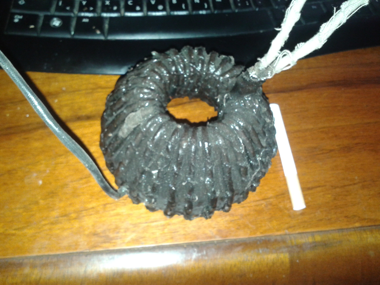

Nem tudom mit és hogyan mértél. Ha kicsi az Al akkor légrés van benne, ellenkező esetben biztos hogy 1500 felett van. Az eltérítő magja a kép szerint néz ki, ebben biztos nincs. Csináltak vele hegesztőtrafót is, ami így néz ki megtekerve. Ezekkel csak az a baj hogy feleslegesen nagy, hacsak nem 2kW-os tápot akarsz építeni.

Megjött a kínai csoda, a trafó szekunderére tekertem is még 1 plusz menetet, nem volt egyszerű meló, követvén a "gyári" tekercset. A szekunder 3X 1mm CuZ, nehéz volt szépre tekerni, de sikerült, szinte hibátlanra.
Az üres járati áram a szekunder kondenzátorok feltöltődése után 41mA 14,4V-ról jó lesz-e így?

14.4V-ról maximum +/- 35V-ot tudok előállítani ,hiába tekertem egy menetet a trafó szekunderére.
Illetve 40V-ig föltöltődnek a szekunder kondenzátorok, de ekkor hallani hogy le- le kapcsolgat a fetek vezérlése, szkóppal meg is néztem, és tényleg le kapcsolgat.
Ha terhelem akkor beáll a 35V-ra itt működik szépen.

(#) Ge Lee válasza zoly15 hozzászólására (») Jan 30, 2016 / 1
Gondolom tekersz egy kicsit azon a helitrimmeren. A gs jelen is az látszik hogy mintha nem teljes kitöltéssel menne a táp, hanem mintha pwm szabályozás lenne. Ami elég fura, mert nem szokták szabályozni hanem direktben megy.
Azért mert ott van a holtidő, ami a 494-nél elég sok. Meg olyan az elrendezés, hogy nem csökken le a DS egyik pillanatról a másikra. Ha megterheled nem így fog kinézni.
A feszültségre csak akkor lehetne mit mondani, ha vissza lenne rajzolva a helitrimmer környéke. De ha teljesen kikötöd, vagyis nem kap feszültséget a szekunderről, akkor teljes kitöltéssel fog menni.
