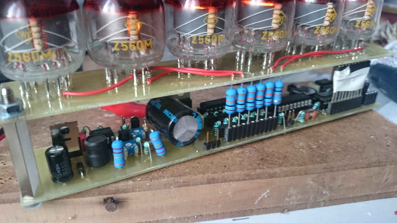

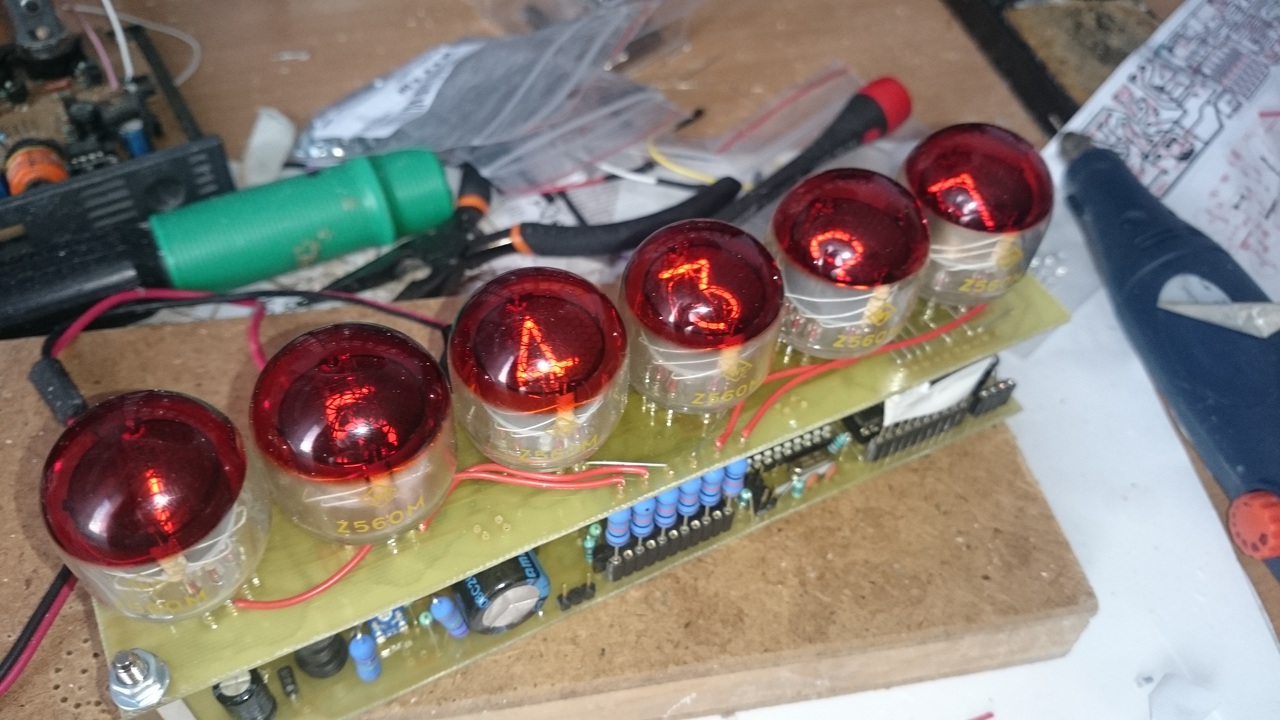

Tiszteletem!
Némi finomításra szorul még, kb 99%-ig kész, mule v2.0 nixie csöves óra. A glimmek még hiányoznak, a csövek z560m típusúak.

Nagyon pöpec ! Ezek a régi fajta z560m-ek jól néznek ki, nekem is ilyen van az egyik órámban.

Szép lesz ez!
Biztos én nem olvastam eleget utána, vagy nem voltam jókor jó helyen, de megkérdezhetem, hogy mit használtál "foglalatnak"? Nekem is vannak ilyen csöveim, és szeretném így megoldani, milyen néven kapok ilyen tüskéket, milyen csatlakozóé lenne eredetileg?
(#) sooty válasza mark.budai hozzászólására (») Okt 28, 2015 /
db25-ös printercsatlakozóból lehet ilyen pineket kiszedni. 1,5-ös fúróval kell neki előfúrni. 25p csatlakozó anya Érdemes megnézni amikor veszed, hogy kerek hüvelyek vannak-e benne (azoknál hátul is hengeres forrcsúcsot látsz, nem egy U alakú hajlított lemezt), mert némely olcsó típusban csak egy villa alakú lemez van, ami nem jó.
(#) mark.budai válasza sooty hozzászólására (») Okt 29, 2015 /
Köszönöm a választ, ilyen csatlakozóm talán van is itthon, már csak azt kell megnéznem, milyenek a tüskéi.

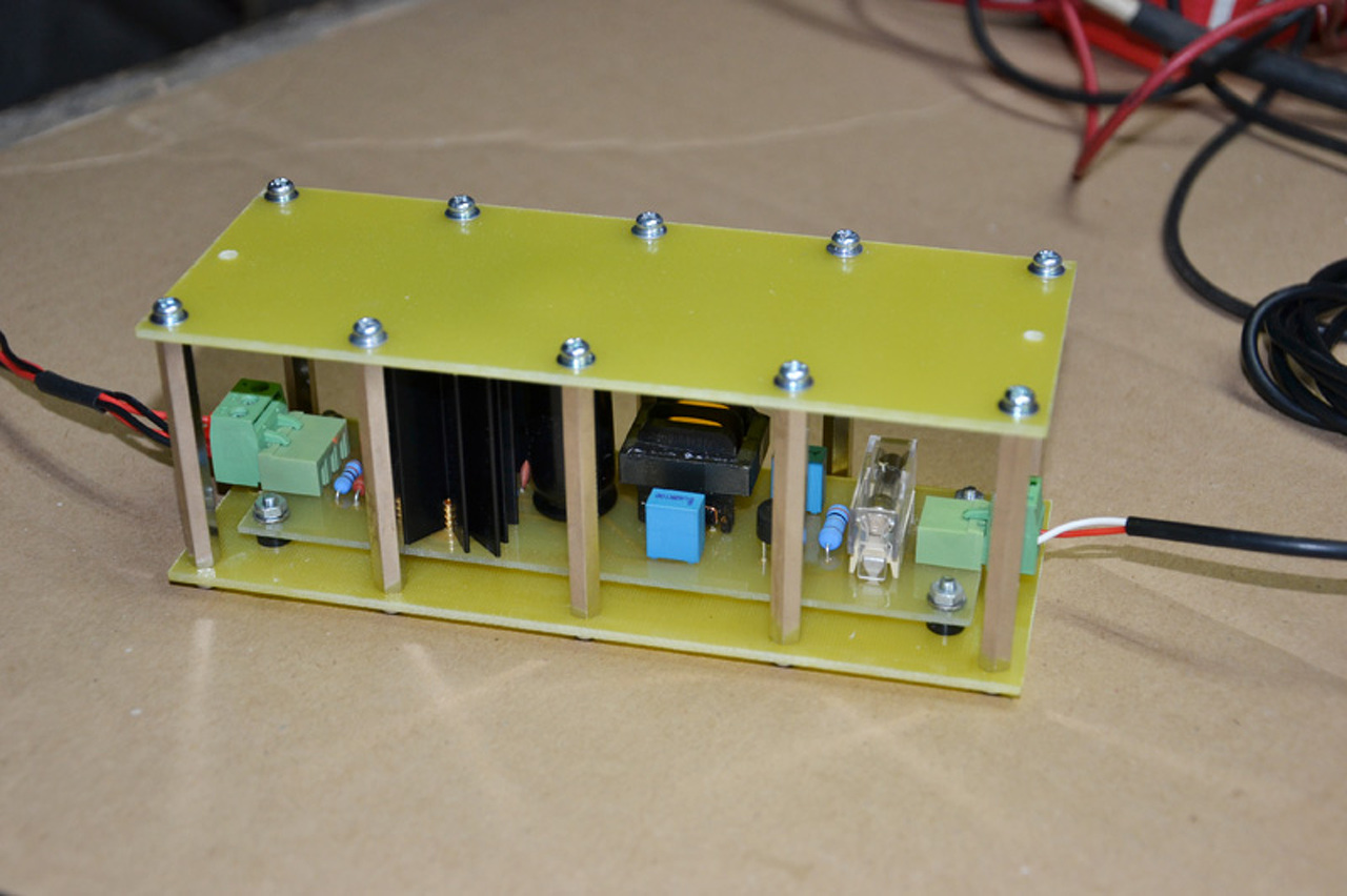

Pici munka de csak ennyi volt a megbízás , /mindent a haverokért !
MFX-10 alapjaira csöves jelkondicionálás
Szintén egy megbízás.

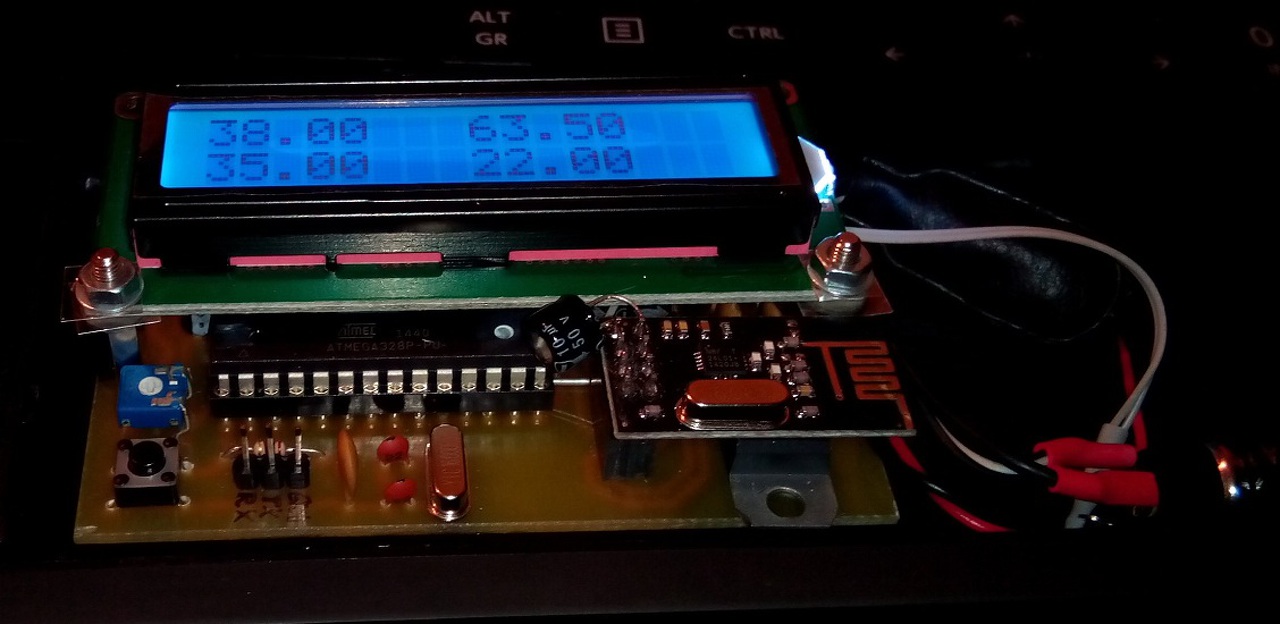

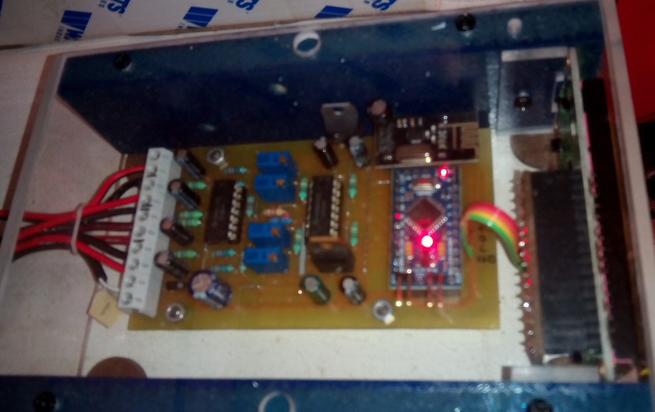

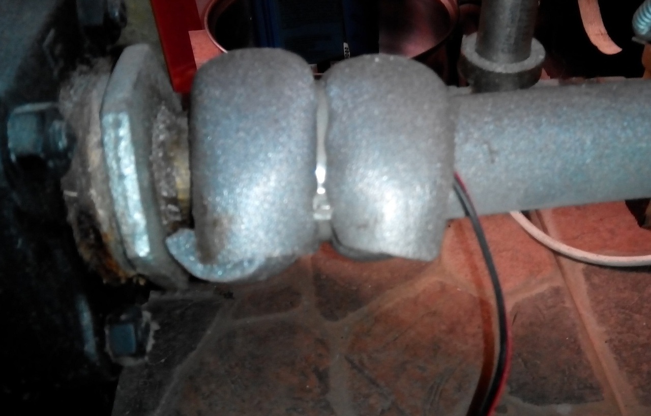

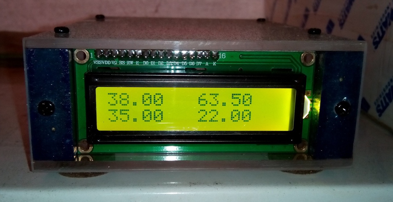

Egy roppant egyszerű távhőmérőt szeretnék bemutatni, mely a vegyestüzelésű kazán és a puffertartály előremenő és visszatérő ágainak hőmérsékletét küldi a kazánházból a lakásba.
A szonda 1N4007, melyet hővezető pasztával és hőálló ragasztószalaggal fogattam a csövek tövéhez. A dióda áramgenerátorok és jelerősítők LM324-esek. Az adattovábbítást NRF24L01 modulokkal végzem, az egyszerű programocska Atmega328-on fut.

Nagyon ügyes vagy, tetszik a kütyü, de az a nagy "bunda" a szenzoron nem eredményez nagy tehetetlenséget mérés közben?
(#) reloop válasza enree hozzászólására (») Okt 30, 2015 /
Köszi, a csőhéj nem engedi hűlni a diódát a csőhöz képest.
(#) enree válasza reloop hozzászólására (») Okt 30, 2015 / 1
Értem én, pont ezért kérdeztem... Mert így a "kihűlés" is később éri utol a dunsztban
Természetesen ez csak szőrszálhasogatás, amire kell, arra tökéletes!!!
(#) Bakman válasza enree hozzászólására (») Okt 30, 2015 / 1
Jól csinálta. A szondát nem hűti a környező levegő, valós adatot mér.
(#) JZoli válasza reloop hozzászólására (») Okt 31, 2015 /
Nagyon jó lett! A szonda is jó lesz így, legalább mindenkor a cső hőmérsékletét méri. A rajz és a progi publikus? Ha igen érdekelne!

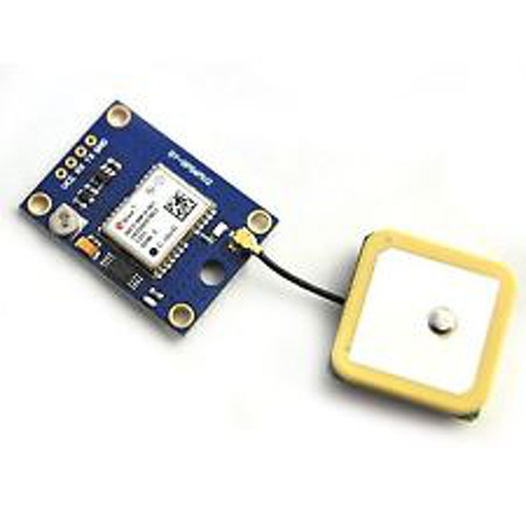

Autóba szánt, GPS alapú információs szerkezet (magasság [elsődleges szempont], sebesség, kezelt műholdak száma és pontos idő). Mint látható, a dobozolást nem volt kedvem túlzásba vinni... Az APC feliratú dobozban van a vevő (utolsó kép). Összehasonlítva egy Wayteq navigáció és egy telefon által közölt GPS adatokkal, meglepően pontosnak tűnik.
