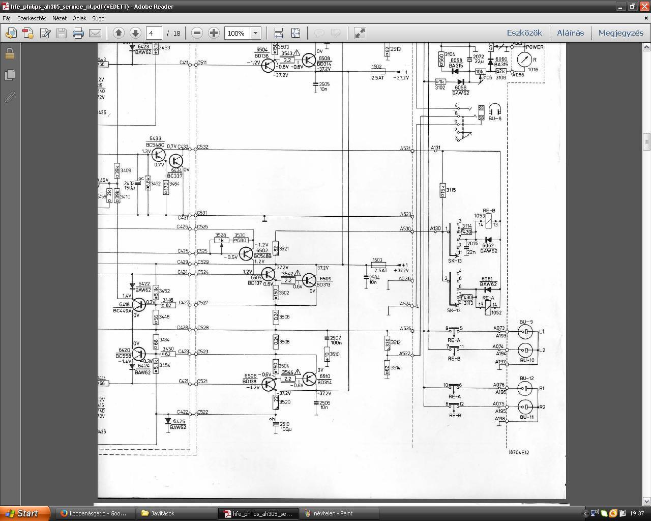

Egy Philips erősítőt javítanék ismerősömnek, ennek a koppanásgátlójával kapcsolatos a kérdésem. A hibajelenség leírása: állítólag fél hangerő fölött elkezd ,,pislogni" a háttérvilágító izzó, valami kattog belül és kihagyogat a hang (de nem recseg). Azért mondom, hogy állítólag, mert elhoztam a gépet, és az égvilágon semmi néven nevezhető baját nem tapasztalom, már fél órája szól elég nagy hangerőn.
A kapcsolási rajzát megnézve, sima tranzisztoros végfokozat, kiegészítve egy koppanásgátló áramkörrel. (A rajz részletét csatolom.) Ha jól értem a rajzot, a végtranzisztorok tápfeszültségét figyeli, ezzel vezérli a relét. Az SK13 kapcsoló pedig azért felel, hogy az előlapi gombbal lehessen váltogatni az A/B/A+B kimenetek között, ennek megfelelően más és más terhelésre húz meg a relé.
Már pedig én az ismerős leírásából ennek a relének tulajdonítanám a dolgot: kattogó zaj+hang kihagyás egyértelmű, és a bekapcsoláskor is tényleg látszik, hogy picit megrántja az izzó tápját.
Nos, a kérdésem: lehetséges, hogy ez a kapcsolás akkor is hibát észlel és leválaszt, ha az előírt 8 helyett 4 ohmos hangszórót kötnek az erősítő kimenetére? Mert én a gyári ajánlásnak megfelelően, 8 ohmos dobozokkal tesztelem (4 ohmost nem is mernék rátenni, minthogy nem az enyém), és ha jól feltekerem a hangerőt (csúcsban már elérik a végkitérést az előlapi mutatós műszerek), előbb kezd torzítani, mint hogy letiltana..

Szia! A 6433 pozíciószámú tranzisztor előzménye nincs a rajzon, de gyanítom a végfok áramkorlát bontja a reléket, ezért 4 ohm-ra valóban lehet érzékenyebb. A hibát inkább a táp szűrőelkóinak a kiszáradásában keresném. Mérd a feszültségüket terhelés közben!
(#) Tomi94 válasza reloop hozzászólására (») Okt 14, 2015 /
Ez a rajz másik fele, valóban a kimenetet figyeli. Elkókat megnézem majd, bár szerintem be fog igazolódni a gyanúm. Ugyanis a tulajtól rákérdeztem - most írt vissza, hogy 4 ohm-os HS280-akkal próbálta ki, és most vette az erősítőt, tehát nem nála ,,ment tönkre".
