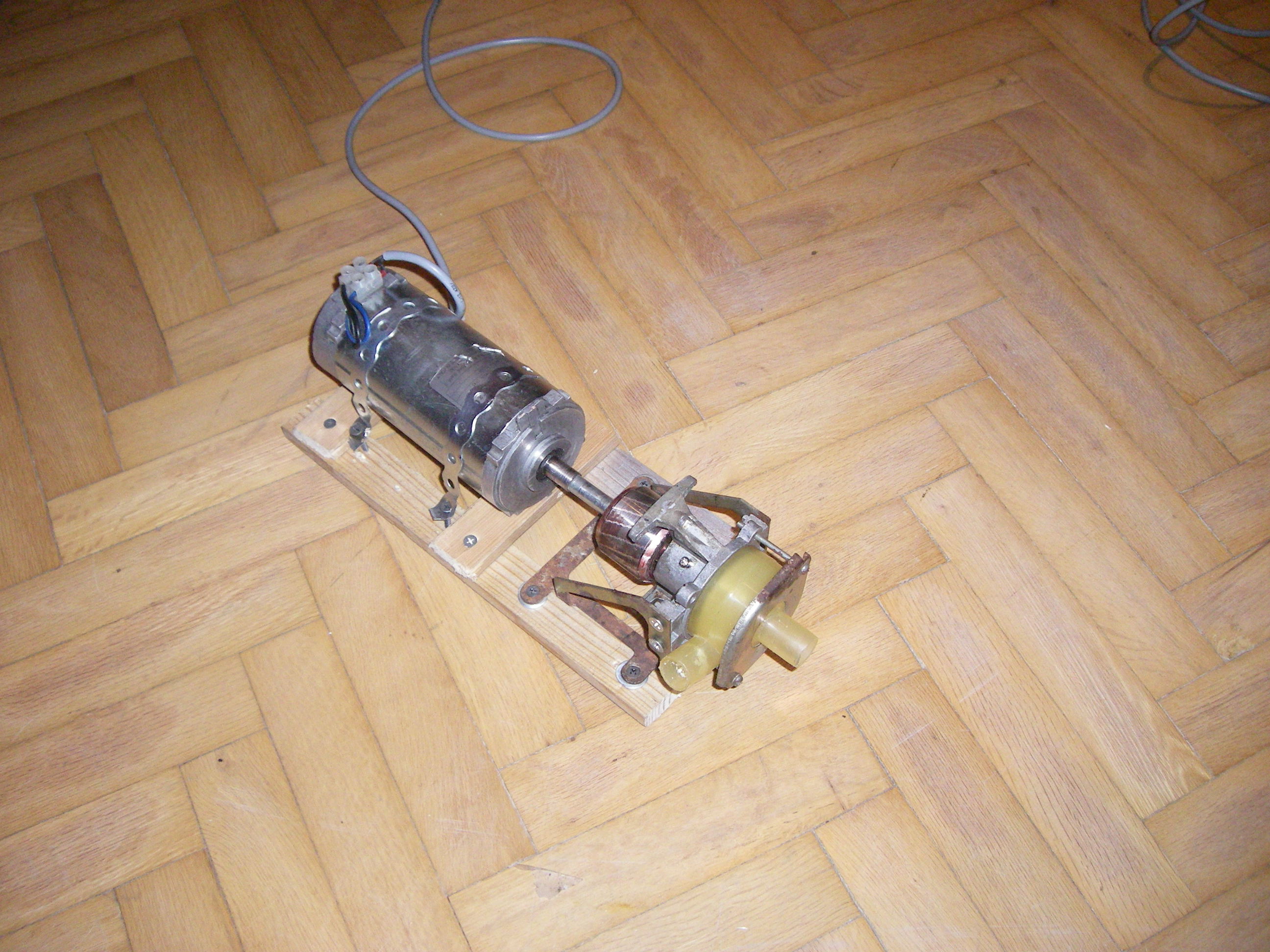

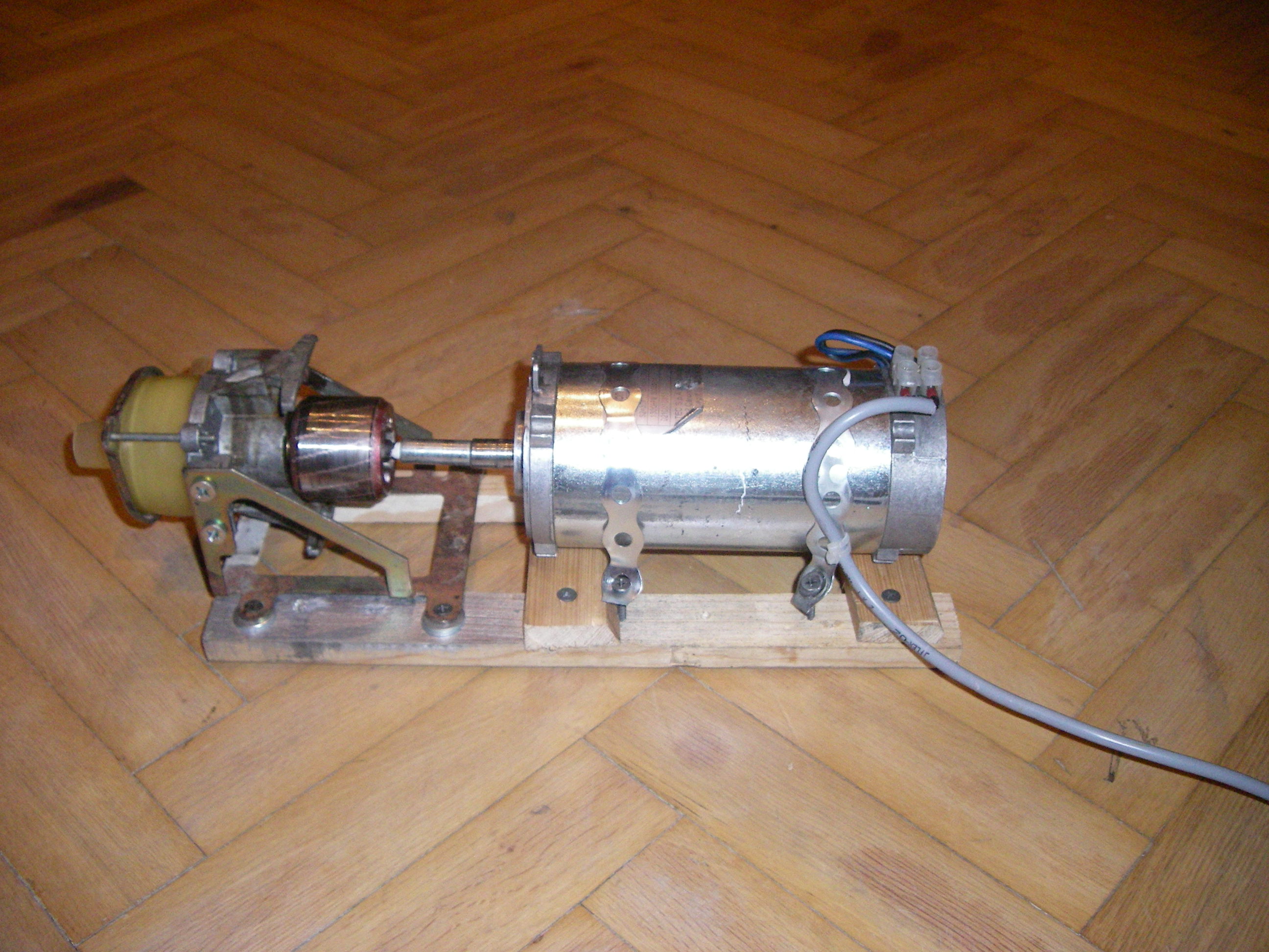

én ma fejeztem be a szivattyúmat nem valami ipari szivattyú de a dolgát ellátja:
24v 200w-os motor és egy régi mosogép le eresztő szivatyúja. a gépezet a medence vizének keringetésére szolgáll.

Mekkora a medencéd? Én tavaj központifűtés keringetőt
használtam de (mivel az alföldön lakom ) sűrűn kellett
a szűrőt tisztítani mert nem bírta forgatni .
Amúgy nagyon jó ötlet a 24v (ezt életvédelmi célból)vagy
kényszerből (ez volt) felkiáltással csináltad?

nem nagy medence ijen kis intexes gumi medence 4 m az átmérője lessz fűtés is gázzal régi fég bojler...azért 24 volt mer nagyon jó ez a motor meg hogy ne rázzon ugy 7000 ezret fordul másodpercenként 24 voltról 36 voltról peig ugy 9-11000-et..de majd még 48 volton is kipróbálom igazábol télre akarom amikor hó van és ki ülni a 30-38 fokos vizbe a minusz 10 fokba na az party persze csak egy panel tetején idén meg lessz csinálva ha vaalki jönni akar szoljon..jah és még most olvastam el mégegyszer a 24 volt még azért jo mert horozható
a gáz és az aksi is

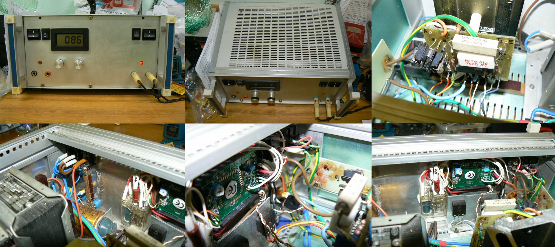

Na én is bemutatom mit építettem. Igaz várni kellett rá kb 8 évet mire rávettem magam, hogy nagyon kellene már egy jó kis táp. 0-24V/0-5A Teljesen szabályozható a fesz és áramkorlát.

nagyon szép lett.nekem legalábbis nekem teccik. megérte az a 8 év... nem összecsapott munka

köszi! nagy hasznomra van ám ez a tápocska

Szia! Jó lett, gratula. Kipróbáltad már terhelve (szívattyúzás közben) 7000-es fordulaton? Nem akarok károgó varjú lenni, de szerintem nem bírják a lapátok ezt a nagy terhelést. Bár ne legyen igazam

még csak 12voltrol sikerült üzemeltetnem mert a 24voltos trafó lent van a garázsba én meg este nem akaertam lemenni meg még egyenirányitó is kéne. de 12volton is hord rendesen, de lehet marad a 12 volt és a pc táp

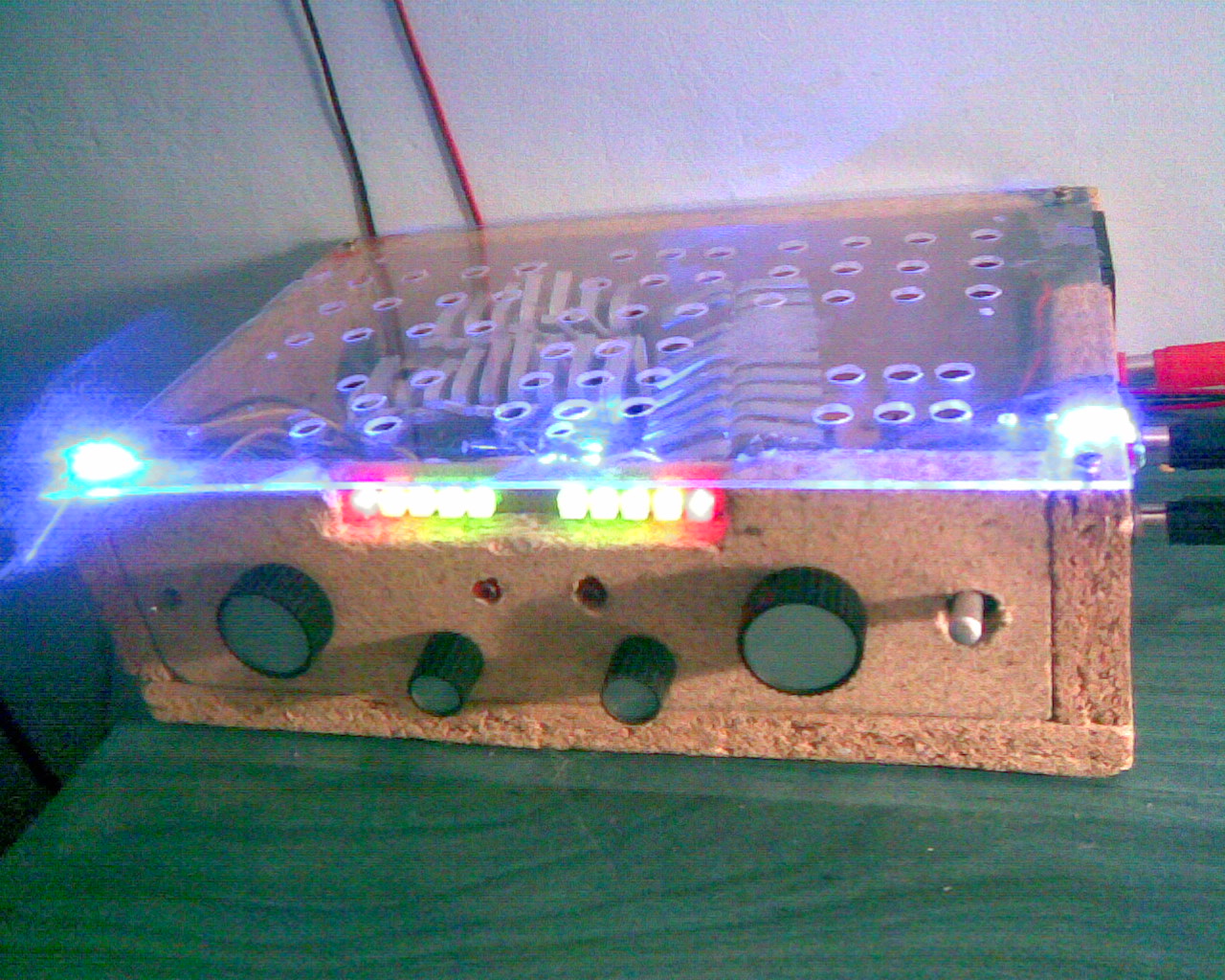

Végre készen lettem a régóta tervezgetett erősítőmmel.
2db TDA7376b IC adja a lelkét, tehát 4x20watt leadására képes a kicsike. Mivel imádom a kivezérlés jelzőket, így ő is kapott egy sztereót, mint nagyobb testvére, és a plexilap mániám is érvényesülni tudott ezen művemen is (és persze a kék ledek...)
Tápja egy számítógép tápja (240Wattos).
Az IC némítás funkciója a bal oldali kapcsolóval érhető el, a torzítást pedig a két középső piros LED jelzi!
Régen egyébként gagyi számítógép mellé tervezett 2*2wattos hangfalakból származó "erősítők" (3db) voltak benne, de ezeket inkább lecseréltem valami tutibb cuccra
Működés közben: itt látható.
Véleményeket szívesen fogadok!

látom szereted a drum and bass-t na meg pandulum tecik ez kivezérlésmérős dolog meg a plexi tető

„Véleményeket szívesen fogadok!”
Nos, alapjában véve az ötlet jó. Sajnos a kivitelezés már nem túl szép. A plexi lap jó ötlet, de az egészet agyoncsapja a csúnya összegörbítgetett bordák, a fadoboz. A kivezmérő is túl érzékenyre van állítva, szinte kifeszül és nem mozog. A belefektetett munkádért viszont jár az elismerés.
A következő erősítőd biztosan sokkal szebb lesz, hiszen azt bebizonyítottad, hogy tehetséged és kreativitásod van, csak gondolom az anyagiak terén szűkölködsz...
Remélem nem vettem el a kedved?
