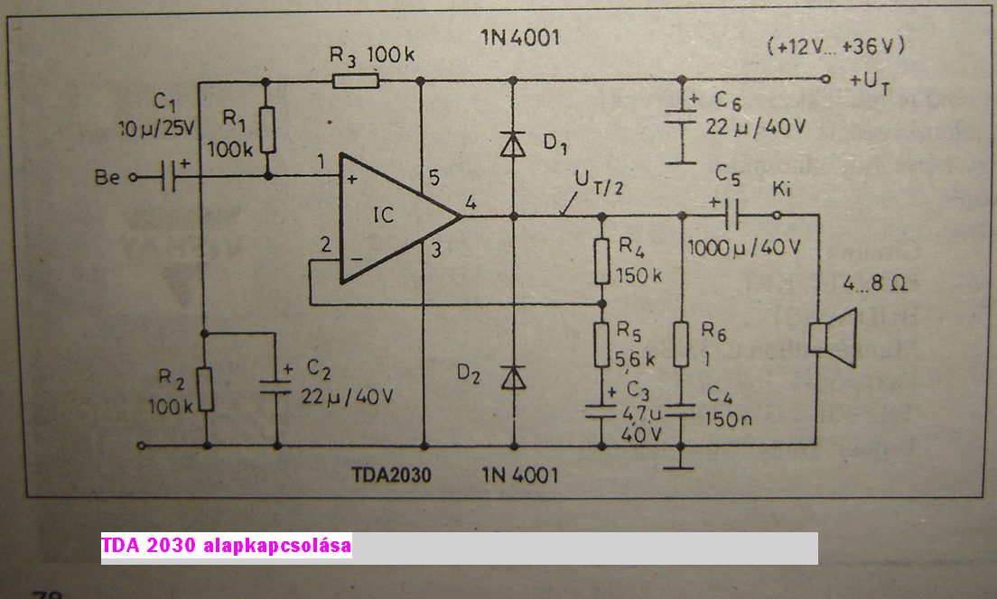

Építettem pár hónapja egy sztereó TDA2030A -s végfokot.
Az a problémám vele, hogy torzít.
Elektromos gitárhoz szeretném használni. (Sajnos sokáig azt hittem, hogy az előfokkal van valami.)
Amikor belecsapok a húrok közé és amikor akkordokat játszok akkor torzít "elég erősen" ahhoz képest, hogy nem szabadna neki.
Mitől lehet ez?
Tegnap is épp próbálgattam, és elhallgatott az egyik oldal. Gondoltam majd ma átnézem (természetesen hangszórók nélkül) pl.: az IC 4-es lábán mekkora fesz mérhető. Erre megcsúszott a kezem és lett egy nagy csettenés meg szikrázás...
Ugye akkor ennek az IC-nek annyi? (Most ennek a 3-4-5 lábai között sípol a műszer) A másik IC-nek csak a 3 és 5 lába között sípol.
Szerintetek még milyen alkatrésznek lett baja? Most egyenlőre nem merem bakapcsolni... (várom a véleményeket.)
Amúgy 31,9V-os a tápom tegnap előtt még mindkét IC 4-es lábán 15,9V mértem. És a két végfokhoz van egyetlen 4700µF -es kondi... Lehet, hogy az kevés?
Nem mondhatnám, hogy használtam, a mai napig csak kipróbálási stádiumban van. (Ezalatt arra gondolok, hogy nem-e torzíthatná meg az ha sokat működtetem nagy bemenő jellel?)
Előre is köszi!

Mindíg is torzított, vagy csak az utóbbi időben? Mekkora trafóról hajtod? (Hány wattos a tarfó?) Ha az IC lábait rövidre zártad, akkor szerintem azt nyugodtan cserélheted. Annak annyi.
(#) witti válasza baloghz hozzászólására (») Feb 26, 2008 /
Mindig is úgy éreztem, hogy kicsit torzít... csak ugye nem tudtam mi miatt. Most viszont a napokban "direktbe" a végfok bemetére raktam a gitárt és nyiván valóvá vált, hogy nem az előfok miatt.
A mono előfok és a sztereó végfok között van egy álsztereó pedál.
A trafóm méretei alapján olyan 100-115 Watt körülre tippelem.
Egyszer szó volt arról, hogy "okosan" kell összerakni a sztereo változatot, különválasztva a jel illetve a teljesítményföldet. Mert emiatt is torz lehet. Hát nem hogy az enyémnél nem-e hasonló probléma lehet...
Ja, meg a rajzon lévő 1000µF-es kicsatoló kondi helyett 2200µF-eset ajánlottak itt és az is került bele.
(#) baloghz válasza witti hozzászólására (») Feb 26, 2008 /
Csak nagyobb hangerőn torzít, vagy állandóan?
Milyen előerősítőt használsz a végfokhoz? Mert, ha nagy az erősítése, akkor túlvezérelheti a végfokot. Attól simán torzíthat. Próbáld ki mással is az erősítőt. Pl. CD, vagy PC. És ott ne használj előerősítőt, csak simán a végfokra kösd ezeket. Ha ott nem torzít, akkor nagyot erősít a gitárelőerősítő. Ha torzít, akkor lehet kicsi a trafód teljesítménye.

Ennek az erősítőnek működnie kellene. Már én is építettem meg egy párszor, semmi gond nem volt vele. Illetve nem pont ezt, de ezek a kapcsolások szinte egy kaptafára mennek. Az IC-k milyen gyártmányuak? Nem lehet, hogy valami gagyi dzsunka termék? A kondi (kicsatoló) csak a frekvenciára hat. Minden hangerőn torzít? Vagy csak a vége felé?
Kiegészítettem az előző hozzászólásomat! Nézd meg!
Kicsi lenne a 100 Watt-os trafó?
Amúgy az előfok... ( bizony a "tervezője" szerint eléggé megküldheti a jelet a parametrikus vágója miatt).
Amire Te gondolsz olyan esetekben megmarad a végfokban a torzítás "örökre" vagy csak akkor torz amikor előtte egy nagy jelet leadó cucc?
Ez a leghalkabb hangerőn is torzít! Amikor hangosabb akkor sem torzabb.

Nos a helyzet az, hogy itt már szó volt róla, hogy a MAR jelzésűek rosszak. A bal oldalim az ilyen és "még nincs baja". De itt a topicban jobbnak ítélt SING jelzésűt véletlenül kinyírtam egy kis hangszóróval együtt. Összefolyt az Out és a 32V forrpontja.
Mit ajánlotok milyen típust érdemes megvenni a TDA2030A -ból? A SING a jó vagy valami más?
A SING az a szingapuri. Elvileg jó mind a kettő, csak a MAR jelzésűben nem igazán működik a védelem. Én a SING jelzésűre esköszöm, de ha nem hajtod a paraméteri határán a 2030-at, akkor elvileg a MAR is megfelel. De ha van mindkétfajta, akkor vedd a SING-et.
(#) titi válasza witti hozzászólására (») Feb 26, 2008 /
„Ez a leghalkabb hangerőn is torzít! Amikor hangosabb akkor sem torzabb.”
Tápgyanúsnak tűnik...
... a C6 bontásból van?

Nem, a 100 wattos trafó az elég. Nem, nem marad meg "örökre" benne, de ha nagyon megküldi a végfokot, akkor elvileg tönkreteheti az IC-t, de ez azért annyira nem jellemző. Jó lenne tudni hány dB-t erősít az előerősítő. Az R4-R5-C3 tag értékei megfelelők?

Csináltam fotót még készítés előtt az alkatrészekről és ott látható, hogy mindkét C3-as és a jobb oldal C1-ese bontott (a boltos véletlenül ezt a 3 darabot nem adta oda), többi minden új!
A kért ellenállás és kondi értékek is stimmelnek... most mértem ki őket.
Titi mit értessz a tápgyanúd alatt???
Baloghz honnan, vagy miként lehetne megtudni az előerősítőm db -jét? Annyit tudok, hogy van benne egy TL071 meg kettő TL072... de ez még nem elég ugye?
„mit értessz a tápgyanúd alatt???”
Atz, hogy ez a jelenséget szerintem a nem megfelelő táp okozza.
A 4700µF-os kondi is új?
(Régen én is sokat szenvedtem TDA2030-al, igaz az RFT lemezjázszóban volt. Volt amikor nekem is ilyen jelenségem volt, és bár nem emlékszem pontosan a hiba pontos okára, de kondi okozta. Raktam a tápba egy 10000uf-os kondit, de hogy ez akkor történt-e, azt már nem tudom. Viszont volt olyan is, amikor a kicsatolókondit cseréltem. Lehet, az okozta ezt a jelenséget?..már nem emlékszem. De ha már itt járok, megkérdem, hány voltos a kicsatoló kondi? (Lehet mégse táp?)..Esetleg próbáld meg azt cserélni.)

Hát ez még nem igazán elég. Az IC-nek van egy invertáló és egy nem invertáló bemenete. ezeket jelölik a IC sematikus rajzán + - jellel. Elvileg (meg gyakorlatilag is) az IC kimenetéről van egy visszacsatolás ezek valamelyikére. Ez egy ellenállás, vagy egy osztó. Ez (ezek) határozzák meg az IC erősítésének mértékét. Ez gitárelőerősítőnél elég nagy szokott lenni. (mármint az előerősítő erősítése, mert a gitár picup jele elég gyenge.) Bár a duplasoros picupok nagyobb jelet adnak, de még az is elég gyenge. Ezért van az, hogy a sima HF előerősítőkbe bekötve a gitár meg sem kukkan.
(#) witti válasza titi hozzászólására (») Feb 26, 2008 /
A kicsatoló kondik 2200µF / 50V -sek és táp 4700µF / 50V. Mindegyik új.
Igazából a mai napra terveztem, hogy lemérem nem-e csökken a feszültség, ha belecsapok a húrok közé. Erre még tegnap este elhallgatott (a sztereósító cucc "perregős" oldala felöli IC.)
De szerinted kicsi a kondi a tápban? Tegyek mellé próbaképpen párhuzamosan egy 2200-ast vagy 10000µF-em lenne még itthon!?

Ha csak sima 32 voltró megy (nem +-32V!!) akkor kibírja. (Elvileg) Mert van egy ellenállásosztó az IC-nél. 100K-100K általában. Ez megfelezi a 32 voltot. 16-16 volt lesz. Qvázi "elhiteti" az IC-vel hogy +-16voltot kap. A Azért kell a kicsatoló kondi, mert különben a hangszóróra kimenne a 16V egyen, ami szép nagy füstgenerátort csinálna a hangszóródból...
A 4700µF-nek elégnek kell lennie. Én anno 100w-os erősítőre tettem a +- ágba egy-egy 4700µF-ot. Nagy hangerőn hallgattam. Ennek akkor van jelentősége, ha nagy hangerőn hallgatod a cuccost, mert akkor hamar "elfogy" a feszültség, és az erősítő nagy basszusoknál, vagy valami hirtelen nagy hangerőnél "lefullad", mert nagyot esik a fesz. De egy jó tarfó kibírja, igaz nagyon megrángatja szegényt. Ilyenkor szokott a tarfó sírni. Zörög, mint a fene.
C3-as milyen értékű?
4,7µF / 50V
Az a furcsa, hogy mindkét 2030-as torzít.(ha jól értelmezem) Vagy valamilyen alkatrész értéke nem jó, pl a c3-as 4,7µF helyett 47uF, vagy a trafód, vagy maga a táp valahol nem jó.... A trafó nem melegszik? Nem menetzárlatos? Hány volt van a kicsatoló kondi IC felőli részén? Ha ezek minf ok, a tarfó, jó, kondi értékek is, akkor szép sorba nézd végig az összes kondenzátort. Esetleg valamelyik átvezet 1 kicsit. De ami nekem nagyon furcsa, hogy mindekettő csinálja.
