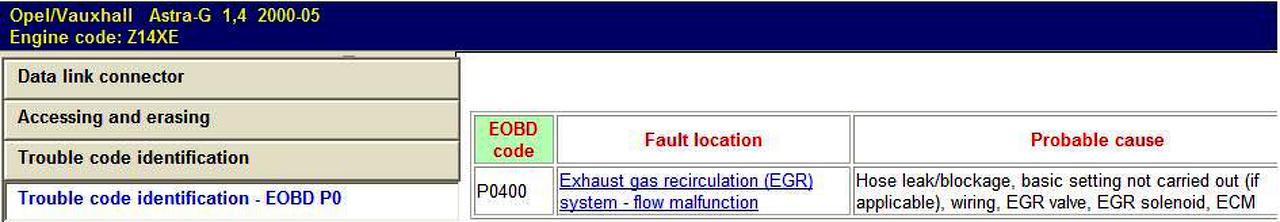

Öö... a nagy vallásban egészen elfelejtettem hogy van: P0400. Ezt egy androidos program csikarta ki belőle, de elvileg más nem kéne hogy legyen. Más releváns hibáról nem tudok.

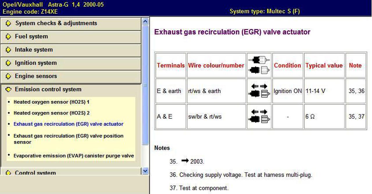

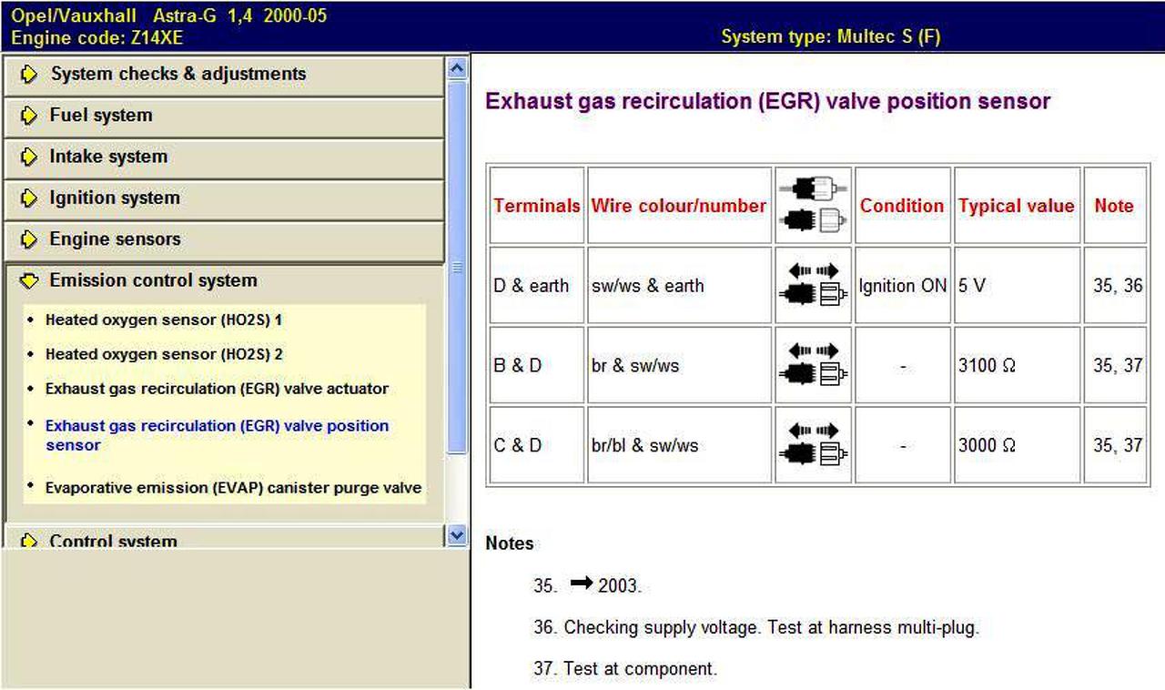

(#) VIM válasza sargarigo hozzászólására (») Nov 13, 2015 /
Szia! Az opeleket nem ismerem és nem vagyok autószerelő sem de amiket találtam azt szívesen leközlöm. Amit írtál meghibásodást és a hozzá tartozó hibakódot az valóban az EGR szelep és az azzal összefüggésben lévő hibákat hozza ki, (a képről lefordítva a szöveget): -tömlő szivárgás / elzáródás, az alapbeállítás nem végzett (ha van ilyen), vezetékek, EGR szelep, EGR mágnesszelep, ECM- Ebből az "alapbeállítás nincs elvégezve" az egészen helytálló, mert volt egy elhasadt csöved a rendszerben és ezután nem ártott volna alapra állítani a fojtószelepállás érzékelőt, mert valószínű, hogy "eltanulta" a rossz értékeket. Az EGR-el kapcsolatos értékeket még felrakom, talán hasznát veszed ezeknek is.
(#) VIM válasza VIM hozzászólására (») Nov 13, 2015 /
....jaj és a test pontok az majdnem lemaradt.

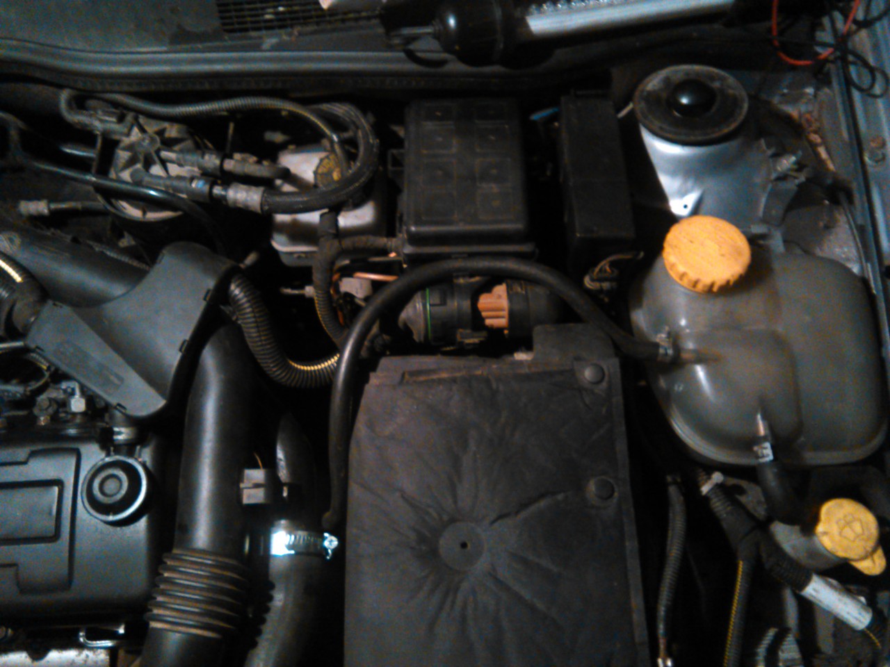

Indítási gondjaim lennének Y17DT -és G Astrámmal. Elég érdekes jelenségeket produkál az utóbbi időben. Ha úgy érzi, egyáltalán nem forgat, az aku feszültsége 12,7-12,8 V. Indítózásnál nincs kattogás se, hogy behúzna az automata, nem is forgat, a műszerfalon se hunynak ki a fények, az akun sincs feszültségesés.
Átnézve a kapcsolási rajzot, ebben a körben csak az aku van, gyujtáskapcsoló, meg az önindító mágneskapcsolója. Nincs se relé, se ECU, se semmi,
Leszedtem a gyujtáskapcsolót, jócskán megkopott, vettem újat. Feltöltöttem az aksit, berobbant minden gond nélkül. Néztem a töltést is, 13,9-14 V, elméletileg ez OK lenne. Másnap viszont ugyanez a helyzet, meg se nyikkan. Viszont hallom hogy néha felpörög a szervopumpa.
Ha ismét töltöm az akut akár csak 15 percet is, lazán beröffen, forgat rendesen, nem kinlódik, mint amikor az aku a végét járja.
(#) zolika60 válasza Koleus hozzászólására (») Nov 26, 2015 /
Az akku sarukat és azok rögzítettségét a kábel felé ellenőrizd először. Aztán a motor testkábel csatlakozási pontjait meg az állapotát. Ha ezek rendben az önindító vizsgálata következik.
(#) Koleus válasza zolika60 hozzászólására (») Nov 26, 2015 /
A sarukat már átnéztem, ott minden OK. A motor testkábel az önindítónál csatlakozik.
Áldom a tervezőt, aki odarakta az önindítót. Sejtettem, hogy nincs más hátra, le kell bányászni...
(#) Koleus válasza Koleus hozzászólására (») Nov 26, 2015 /
Kössz a tippeket zolika60.
Meglett a hiba. Az akku mögött lévő kerek konektor lazult fel. Megigazítottam, kattant a zár, most minden OK.
