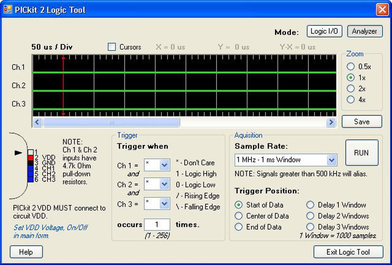

Az is megoldás lehet, hogy a PICkit-ed SPI-debuggerként használod, és megnézed a kommunikációt, hátha látsz valami nem odavalót.
Hogy lehet spi debuggernek hasznalni a pickit-et?

Ja lehet benéztem valamit bocs, csak uart meg logikai analizátor van pickit alap szoftverén.

Milyen programmal kell logikai analizatorkent hasznalni?

A PicKit2 szoftverében ott van de gondolom ezt a kérdést nem komolyan tetted fel az "uart tool" után.
