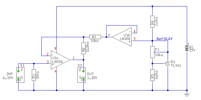

Beszereztem egy elect. modult. Ez eredetileg 0-300°C ig
egy pt 1000 es hőellenálás alapján a kimenete 1-10V.
Azt szeretném elérni, hogy csak 200-300°C közt müködjön úgy hogy pl: 200°C-nál 1V, migg 300°Cnál 10V lenne a kimenet.
Előre is köszönöm a hozáértök válaszát

(#) Peter65 válasza Tibipapa hozzászólására (») Ápr 27, 2012 /
Köszönöm a válaszod. Az a rész érdekelne még jobban, hogy a négy hőmérsékletnek megfelelően melyik pontokon, és hogyan avatkozol bele.
A Pt1000 illesztő panelen lévő IC valószínűleg programozható:Bővebben: Link
Tehát elvileg át lehetne programozni a te igényeidnek megfelelően, de ehez tudás és eszköz szükséges. Ami egyszerűbb lehet, ha analóg módon, műveleti erősítővel építesz fel ilyen szinteltoló, erősítő áramkört.
(#) proli007 válasza Tibipapa hozzászólására (») Ápr 27, 2012 /
Legyen, ahogy Péter javasolta. (Második OPA-ra tulajdonképpen nincs szükség, de az LM358-ban kettő van..)
üdv! proli007

(#) Tibipapa válasza proli007 hozzászólására (») Ápr 27, 2012 /
Köszönöm a megoldást, megprobálom ezt kivitelezni.

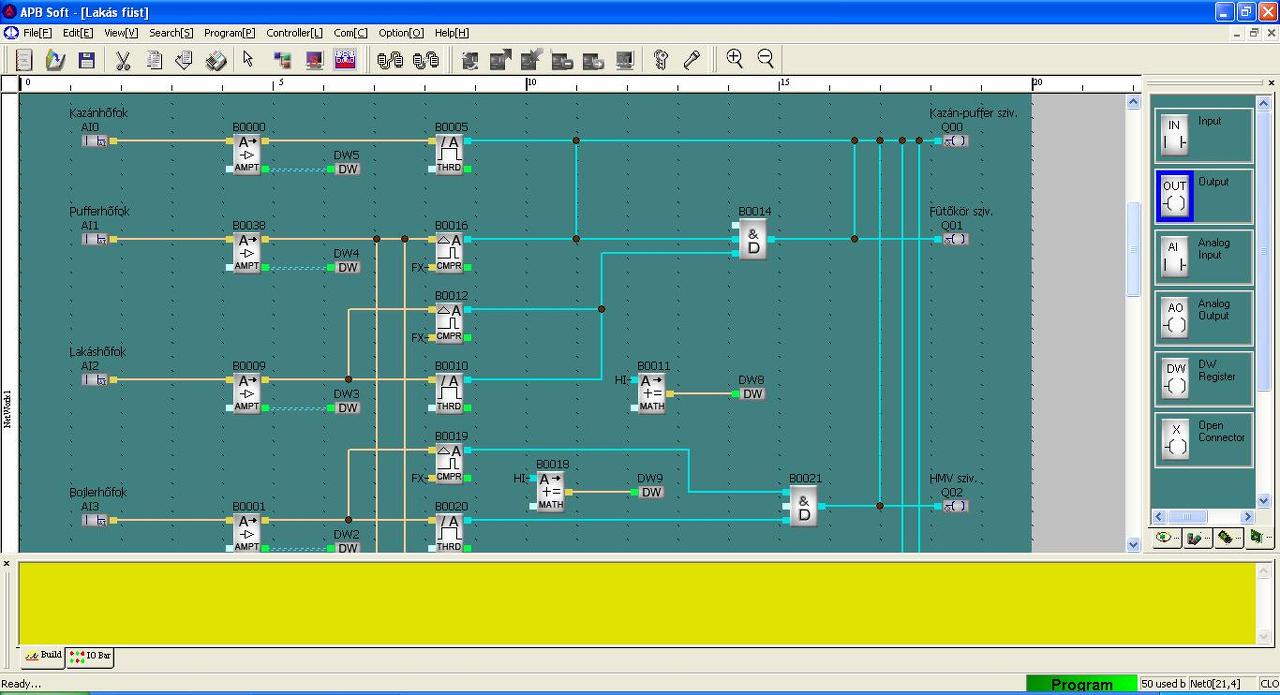

(#) pont hozzászólása Márc 6, 2014 /
Sziasztok! Egy kicsit másfajta szabályzást készítek, ezért ha valaki lát benne valami problémásat kérem ossza meg velem. Szóval a billenő ajtós megoldással az volt a gondom, hogy nem lineális miközben a PT100-assal mért füstgázhőmérséklet adat többé kevésbé az. Ezért én egy tolóajtót szeretnék az alsó ajtóra, amit menetes szár-ablaktörlő motor működtet. Azért a füstgáz hőmérsékletre alapoznám a szabályzást, mert van puffer, (tehát a legjobb hatásfok eléréséhez nem kell csak azért elfojtani, mert meleg van a szobákban )lehet bőven levegőt adni a tökéletes égéshez csak azért a kéményen se sok meleg távozzon. (Azért nem a füstcsövet zárnám, véletlenül se keressen más utat a füst.) A szabályzás úgy működne , hogy kikísérletezek egy ideális tartományt pl. 250-300 fok. ha kilép a füsthőmérséklet a tartományból, áramot kap a motor annyi ideig míg mondjuk 10%-ot szabályoz. Fél perc múlva újra mérés állítás és így tovább, a végállások persze tiltanak.
(#) Mate78 válasza pont hozzászólására (») Márc 9, 2014 /
szia
Nem írtad milyen kazán, de gondolom szabályozatlan égésű vegyes tüzelésűről van szó.
Csak a füstgáz figyelésre nem alapozhatod, számolni kell a puffer hőmérséklettel is,mert ha a puffer már fel van fűtve teljesen, akkor is vissza kell venni a levegőt a kazántól,ugyanis nem tudsz már több hőt betolni a pufferba, tehát vissza kell fojtani a kazánt.
A szabályozás részét ki kell kísérletezni ahogy írod.
Illetve kellene bele vész funkció is, ami meghibásodás, áramszünet stb esetén segédenergia nélkül is le tudja zárni a kazánt.
Pontosan milyen PT100-zal méred a füstgáz hőmérsékletét?Amikor beüzemeltem a fűtésemet, akkor én is mértem a füstgázt,(puffert töltő szivattyú vezérléshez) hamar felmegy 300 fokig , nekem elolvadt a PT100 vezeték szigetelése idővel, pedig hőálló volt rajta, ezért érdekelne a pontos típus.
A csatolt rajz milyen vezérlőhöz készült?

(#) pont válasza Mate78 hozzászólására (») Márc 9, 2014 /
Szia! Vegyes tüzelésű igen. Természetesen a puffer hőfokot is nézem, de az ellen nincs orvosság ha valaki 90 fokos puffernél begyújt, akkor hiába szabályoznám a huzatot, de nyitott rendszer lévén a biztonsági felszállón akkor is elmehet a gőz. 4000 liter víz lesz a rendszerben, 50 fokos kezdeti pufferhőfoknál még fával egy begyújtás nem forralja vizet.
„Illetve kellene bele vész funkció is, ami meghibásodás, áramszünet stb esetén segédenergia nélkül is le tudja zárni a kazánt.”
Szívesen vennék ötletet erre is. Egyébként 2000VA szinuszos inverterem van. A PT100 csak most érkezik, adatlapja szerint 500 fokos, és tervem szerint egy méterre as kazántól a füstcsőre kívülről, esetleg távtartóval, ha nagyon meleg lenne neki. dcsabi jól tudja Array (APB) mini plc (programozható relé) segédprogramja. Egyébként schiedel 160-as kémény van egy 30KW-os 30-éves KLU kazánnak. A vezérlőprogram teljes rajza nem fér egy képernyőre, ha valakit érdekel a fájlt el tudom küldeni.
