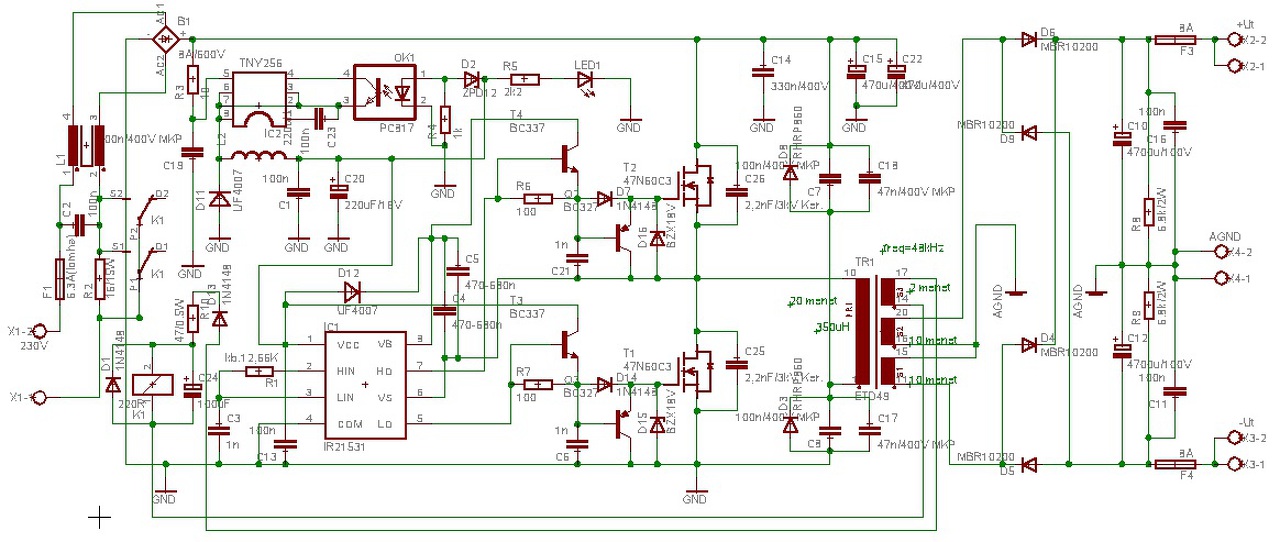

Ezt le tudná nekem valaki szimulálni, hogy rendben van-e mielőtt jövő hét közepén "lenyákolom"? A Skori féle segédtáp rajta TNY256-al van megoldva. Köszi! Üdv!
Egyszer már feltetted, akkor elmondtam mi vele a baj (a meghajtás kiegészítésében a dióda a kondi szerintem vagy felesleges, vagy rosszul van méretezve, így a kikapcsolás nem elég erős).
Azóta nem méltattál értelmes válaszra, csak kítérésre. Most sikerül összehoznod a választ?
Ehhez a FET típushoz ezt a gate hajtást ajánlották, annyira nem értek hozzá, elfogadtam a tényeket, röviden ennyi.
És ha én egy másik gate hajtást ajánlok hozzá, azt elfogadod?
