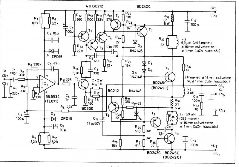

MA raktam össze a Quad405-öm újból, furajelenséget tapasztaltam. Ez egy működő nyák volt korábbról, akkor a műv. erősítő szállt el 1év után. +-50V-os tápfesszel hajtom elvileg eredeti MJ15023-as tranyokkal és BD244-gyel. Szépen szólt, úgy ahogy kell és teszteltem vagy fél órát, táp minusz és plusz ágba 5A bizti. Nagy bordával hűtöm. Összerakás után kimentem kajálni, nem kapott jelet, mire visszajövök nagy csend. Nézem a táp pozitív ágába 5A bizti kiment. Nézegettem, majd beleraktam teszt gyanánt egy 2A-est. Bekapcsolom és lám megy. A végfokozat alsó tranzisztorán ott van egy 220nF-os kondi a B-C közt. TL072-vel megy a cucc. Gerjedés lehetett ez vagy mi? Ja és negatív tápágba megmaradt a biztosíték.
U.i.: rosszul gondolta, torzan is szól, egy végtranyó tönkremehetett. Kérdés az, hogy mitől?
Köszi a segítséget,
Üdv.:gbal65

(#) reloop válasza gbal65 hozzászólására (») Jan 15, 2016 /
Szia! Gondosan vizsgáld meg a tranzisztorok és a hűtőborda között a szigetelést. Elég egy parányi fémforgács ami egy kis hőtágulással megtámogatva átvezetést eredményez.
Az IC gondolom TL071.
Teszteld a biztosíték helyén 10 ohm ellenállással!
Hőmegfutást kizárnám, vezérlés nélküli állapotban T9 bázis negatívabb mint az emittere.
Ez a szigetelési probléma akkor viszi kizárólag a pozitív tápoldali biztosítékot, ha a borda testelt és a T9 kollektortól alakul ki átvezetés.
A vezetéket említve, T7 emitteré is szóba kerülhet.
Mindkét eset megviseli az áramfigyelő ellenállást (0,1 ohm), ha az megnyúlt okot adhat a torzításra a kéretlen áramkorlátozás.
Hivatkozás.
A T7 emitteréhez menő vezeték testre-zárására gondoltam.
Vizsgáld meg azért a táp, jel, hangszóró csatlakozásokat is, nehogy valami banális érintkezési hiba miatt keressük a torzítást.
T9, T10-et kiforrasztva mérted meg? Ezt nem is a mérhetőség szempontjából kérdezem, hanem hamár kint vannak, nélkülük el lehetne pár praktikus tesztet végezni.
(#) reloop válasza gbal65 hozzászólására (») Jan 16, 2016 /
Még egy kérdés, a hangszórót leválasztotta a DC védelem? - mint írod csend volt.
Pozitív táp nélkül a kimenet a negatívra kapcsolódik és ez vissza van csatolva a műveleti erősítő bemenetére, amit a -50V könnyen megtépáz. Egy IC-csere nem ártana.
Az erősítő működőképes T9, T10 nélkül is, hiszen a nullátmenet közelében azok zárva vannak.
A kimeneten közel 0V kimenőfeszültséget kell észlelj.
A hangszóróval 100-200 ohm ellenállást sorbakötve meghallgatható az erősítő, persze csak kíméletesen kivezérelve. Ha ekkor is torzítást észlelsz, javaslom a műveleti erő cseréjét.
Mérd meg mekkora feszültség várja az MJ15024 bázis-emitter lábait. Ha a bázis több mint 0,4V-tal pozitívabb az emitternél, akkor folytatjuk a vizsgálódást.
A hosszú vezetékek a parazita kapacitásuk és induktivitásuk miatt szeszélyesen befolyásolhatják az áramkör működését. A lehető legrövidebbet használj!
(#) gbal65 válasza reloop hozzászólására (») Jan 16, 2016 /
Na lám-lám nem jò a fesz. érték sajnos. Bázison pozitív mérözsinor, emitteren a negatìv és az eredmény: T9 0,555V és T10 0,026V.
A hozzászólás módosítva: Jan 16, 2016
(#) gbal65 válasza gbal65 hozzászólására (») Jan 16, 2016 /
Az kimaradt, hogy a T9-en levő 555mV negatív előjelű volt.
Így már helyes, nyugodtan beültethetők a tranzisztorok.
Az élesztésnél a biztosítékokat 10 ohm-os ellenállásra cseréld, ha van rá módod. Egy esetleges gerjedésnél nem röppennek a félvezetők.
Gondolom a T9-es U bázis-emitter értéke azért elfogadható, mert negatív. Köszönöm a segítséged!
