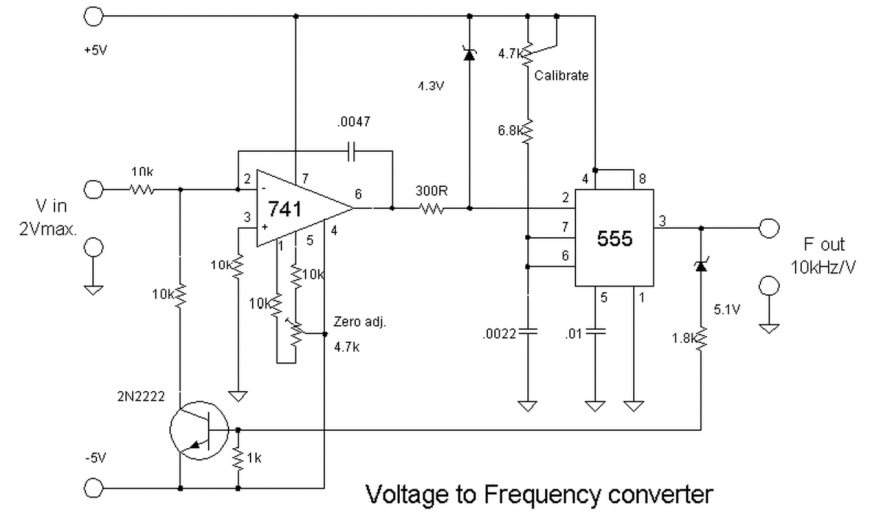

Üdv. Dolgozott itt már valaki LM2907el? Egy olyan kapcsolásra lenne szükségem, amivel a motor fordulatát mérném. Ha nincs fordulat, akkor az IC kimenetév 0V van. Ha a fordulat a maxon van, akkor az IC kimenetén 5V van, és 0ról 5ig lineárisan nő.
Megoldható egyáltalán ez, ezzel az ICvel?
LM2907 frekvencia feszültség konverter, fordítva működik mint amire Te szeretnéd használni.
Tachogenerátorként használhatnád optokapuval és a motor tengelyére erősített fogazott tárcsával. Az ic fordulat arányos lineáris kimenő feszültségét deprez műszerrel mérheted. Vagy ez a kapcsolás amire gondoltál.
Hello! Én ugyan nem használtam még, de megoldható. Pld. De a téma nem ide tartozik..
Üdv. Épp ez az, hogy amit Te küldtél, nekem annak a fordítottja kell.
Ez voltage to frequency converter, nekem meg frequency to voltage convertel kell. Az IC pedig frequenvy to voltage convertel. Amit Proli007 küldött, az jobban hasonlít arra ami nekem kell. Utánnanézek ,,tachometer,,eknek, Kösz
Bocsi, nem volt számomra egyértelmű mit is szeretnél.
