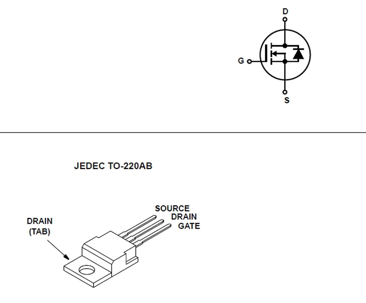

Én újat készítenék. Azért van a motor "alatt", mert az egy N csatornás FET. Az eredeti rajzodon P "csatorás" tranzisztor van (ami igazábol PNP).
Akkor az RFT15n05 az jó vagy milyent kell vegyek helyette??
Légyszi ne nevess... ![]() ![]() Hihetetlen ugye??? ![]() ![]()
A meglévő FET (RFT...) kibírja, de azért ne hagy szabadon amíg nem tesztelted, legyen rajta hűtőborda, akár egy 10 x 10 cm-es alu lemez is megteszti. A két bal oldali dióda lehet szinte bármilyen, pl. 1N4148, csak Zener ne legyen, esetleg az előző kapcsolásból is kiszedheted. A motorral párhuzamos dióda már legyen kicsit izmosabb, pl. 1N4004 - 1N4007. A lábak sorrendje balról jobbra: G, D, S. Ez viszont az adatlapjában benne van.
Köszi.. lasan képben vagyok..
Lásd melléklet (ami az adatlapból van).
