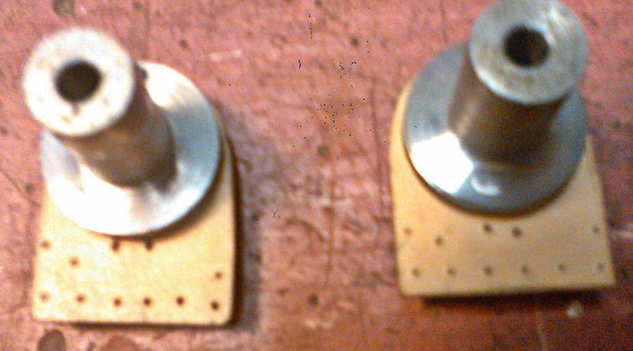

Saját építés!
A gyári alapján már nem kell sok hozzá hogy működjön csak az optikaház ami még nincs meg a tengelycsonkkal ellátott kupakok a mágnes végére és kész a 30 K galvo motorok ![]() Na jó a panelre nem mondanám hogy esztétikus de nem kerestem gyártót majd csak akkor ha tesztelve lesz és beválik mert miért ne válna be ? A lágyvas galvó testet hangszóró vasmagból nyertem ki de tökéletes méretes behúzótekercsek vasmagja is ami megfelelő méretű ha meg kicsi van de elég a tekercsháznak a detektor peremnek elég ha sima vas gyűrű van vagy műanyag ráragasztva. A hozzászólás módosítva: Feb 7, 2016
Érdekel az, amit írsz és szeretném megérteni is. Nehéz elkülönítenem a gondolatokat, ha az egész szövegrészben három írásjel található.
Így jól értelmezem? A gyári alapján már nem kell sok hozzá, hogy működjön. Amik még nincsenek meg az az optikaház és a tengelycsonkkal ellátott kupakok a mágnes végére. (Ha meglesznek) akkor készek a 30K-s galvo motorok. Na jó, a panelre nem mondanám, hogy esztétikus. De még nem kerestem gyártót, azt majd akkor ha tesztelve lesz és beválik. De miért is ne válna be? A lágyvas galvó testet hangszóró vasmagból nyertem ki, de tökéletes. Méretes a behúzótekercsek vasmagja is Na jó, ebbe beletört a bicskám. Kérlek írd meg mégegyszer máshogyan, mert szeretném tudni mit írtál ide. Egyébként nem megszégyenítésképp csinálom ezt. Szimplán megmutatni szeretném, hogyan is nézne ki az a szöveg, amit mások könnyen, folytonosan el tudnak olvasni és meg tudnak érteni elsőre.

A házi galvókhoz a lágyvasat általában hangszórókból lehet beszerezni. Nagyobb méretben az önindítók behúzótekercsében található. Ha nem elég nagy a szerzett lágyvas mérete, hogy kiadja az egész galvót akkor csak a tekercs körüli részt kell abból megcsinálni. A hátsó nagy peremet meg ráragasztani műanyagból.
