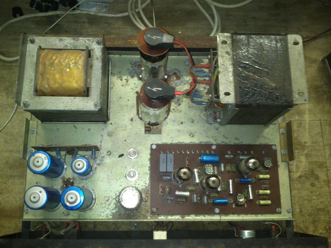

Szeretnék egy kis segítséget kérni tőletek.Nemrég kaptam egy működő APX100-as erősítőt.Amibe anno valaki belenyúlt.Vagyis a Pl509-esek helyére most OS1-es csövek mennek. Az lenne a kérédsem ,hogy egészséges dolog-e hogy sötétben az egyik cső üveg felületén kékes fény jelenik meg? Ilyen kék derengésnek látszik. A hozzászólás módosítva: Márc 22, 2016
Annyira más cső, hogy elképzelni se tudom, hogy rakták bele vagy mi okán. A kék fény még nem gond önmagában. Tegyél fel egy képet, mert ez izgalmasan hangzik.
Az alját most nem szedném le ha nem kell.Ott van bent egy egyedileg készített foglalat.A fűtésük a csöveknek sorba van kötve és úgy megy a Puskás trafóra. Az egyenirányító cső ki van kötve belőle , jelenleg csak dísz.Hallgattam gyári érintetlen APX 100-at és szerintem ennek sokkal jobb hangja van.És megvan a gyári gépkönyve is
![]() A hozzászólás módosítva: Márc 22, 2016
Ez pedig a belseje alul
Érdekes. Az eredeti kimenővel szinte biztos nem jó az illesztés, de ha tetszik, hát nem érdemes belenyúlni. Tegyük fel, hogy a ki csinálta, tudta mit tesz. A kék fény inkább a cső gázossága lehet, ami önmagában még nem baj. Sok cső csinálja. Amíg megy és megfelel, addig nem nyúlnék bele.
