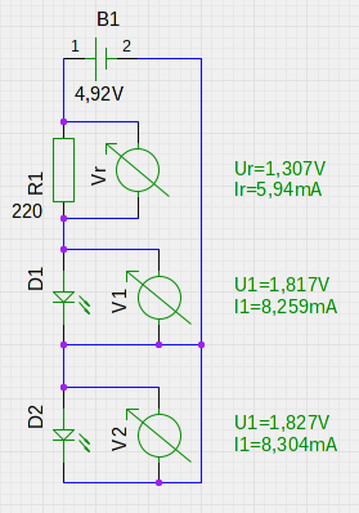

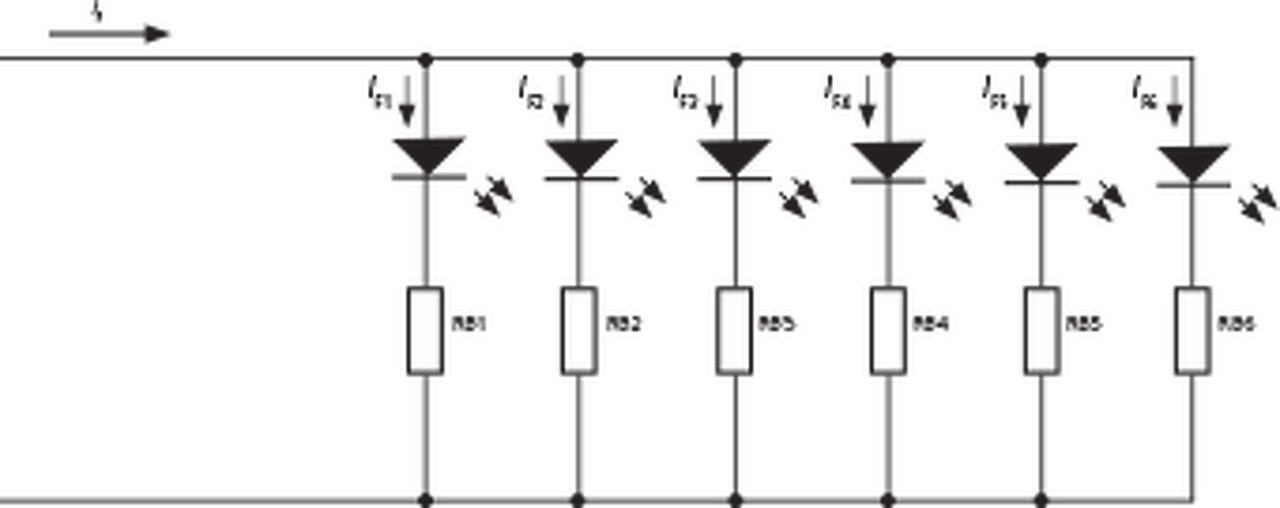

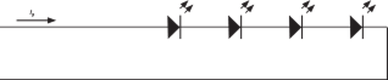

LED -ek viselkedése vagy párhuzamosan, vagy sorban kötve, avagy Ohm törvényének alkalmazása. Jól számoltam-e ki az áramerősségeket, ha a feszültségeket multiméterrel mértem és az ellenállást minden esetben a bekötött 220 Ohm értéknek vettem? Pali
Helló! Mire vagy kíváncsi? Ha jobban megnézed, a 3. és 4. képen D2 és D3 nem világíthat, nem folyhat rajta áram, nem eshet rajta feszültség, mivel rövidre vannak zárva.
Huha! Ezeket a kapcsolásokat honnan vetted? Ezekből nem használható csak a második...
Így kell helyesen kötni:
(A soros kapcsolás elé 1db áramkorlátozó ellenállás kell, ami a rajzon nincs beépítve.) A hozzászólás módosítva: Feb 7, 2016
