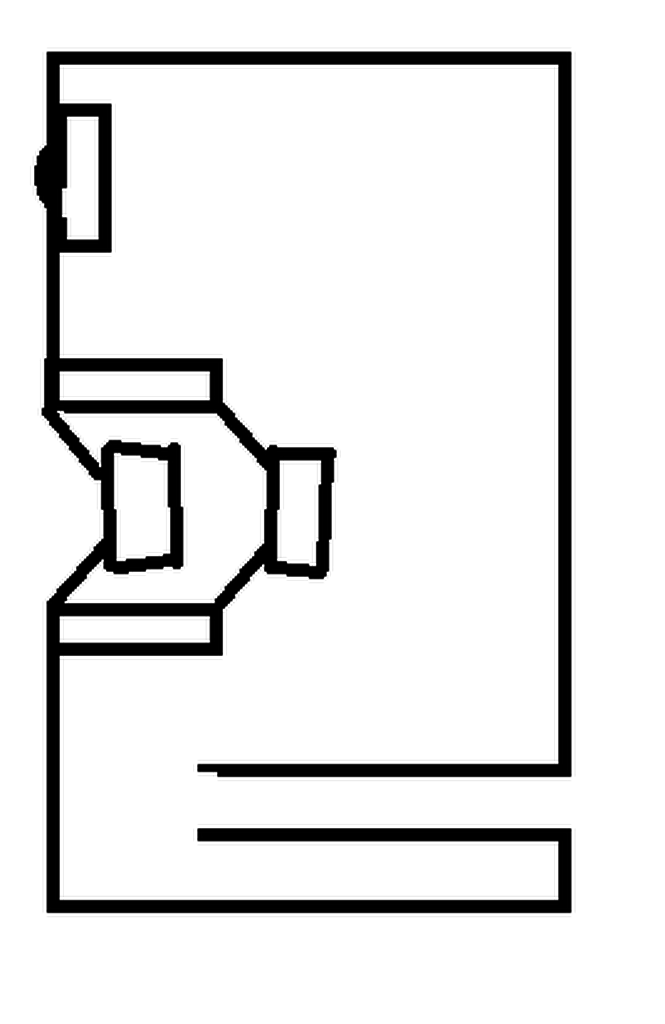

Üdv. Én épp most tákolok izobár dobozt. Nem költenék rá egy fillért se, itthon akadt hozzá minden. 22 L-es grundig háromutas dobozába került két arn5604 tesla mélyközép, persze a fölösleges nyílásokat átmenetileg lezártam. A belső hangszórónak a felfogatásához 65mm széles 2mm vastag papírból tekercseltem 20 mm falvastagságú 160 mm belső átmérőjű csövet. A ragasztó vinil acetát volt. Először szembefordítva próbáltam, de akkor csak mélyre volt jó. Azt szerettem volna, hogy a membrán előre nézzen. Szegény tesla hangszóró az eredeti 10 l-es zártban nem igazán tetszett, reflexbe meg kellene neki 3-4x akkora. A meglévő 22 literesbe csak ez az elrendezés maradt, ami a WinISD szerint elfogadható 45 hz-re hangolt csővel. Ez két darab 195 mm-es 50-es lefolyócsőben valósult meg. Az érzékenység az tényleg a béka popója alatt van, viszont jóval mélyebbre megy, mint az eredetiben. Szeretnék bele hangváltót, hogy egy dóm magassal kiegészítve szélessávú hangsugárzóvá váljon. Ezenkívül arra gondoltam, hogy mivel sorba van kötve a két mélyközép, a keresztváltó meg 2-3 kHz között fog váltani, a belső hangszórót le kellene vágni már 1-2 kHz környékétől. Az impedanciamenet mérésekor ugynis azt mértem, hogy a 8 ohmos rendszer már 2,5 kHz-nél 16 ohm felé megy, így tehetnék egy párhuzamos kondenzátort a belső hangszóróval párhuzamosan. Így sem menne 8 ohm alá. Ez csak ötlet, mivel nem tudom van-e zavaró hatása annak, hogyha a belső hangszóró a külső membránján keresztül akar szólni, 80 mm-el messzebbről. Ez 2khz-en már ellenfázisban jön. Ha a nulláról kellene építeni, nem fognék bele, de hát itt hánykolódott hozzá minden.
