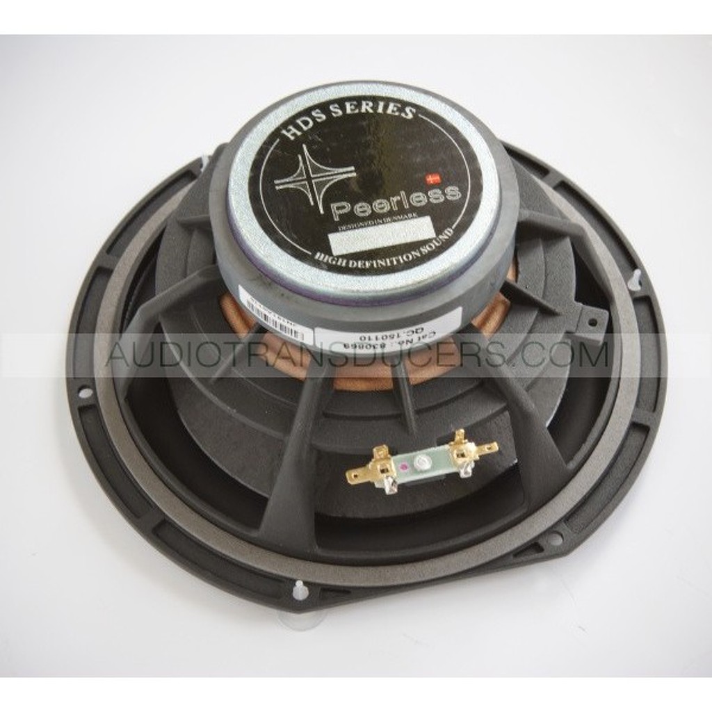

(#) Orbán József hozzászólása Feb 9, 2016 /
Kérdésem van.
Van két Peerless hangszóróm, amihez egy 70 literes reflex odú készül, állítólag 43Hz körül tud majd dohogni...
Két út áll előttem:
A meglevő hangdobozom - JBL XTi60 - mélynyomóját kikötöm és az új döbörgőt felengedem 450Hz-ig, ahol a mostani mélynyomó rész befejezi.
Vagy kb. 80-100Hz -ig engedem fel, mert a JBL gyári jellemzők közt az van, hogy az átvitel alsó értéke -6dB 50Hz... és együtt zenél a benn levővel. Majd mérni kell valami módon, hogy legyen végleg.
De a kérdés nem is ez

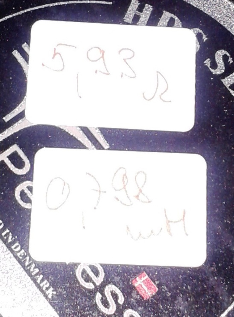

Mérem ezt a nyüves mélyetnyomót induktivitásra, előttem megtették valami annál jobb kevésbé létező mérőeszközzel, az egyiken ez áll: 0.798mH.
Nekem csak egy mezei LCR4080-as mérőm van, 120 Hz és 10kHz-n tud mérni.
3 mH és ca. 22 mH van a kijelzőjén, ha mérek...
Elképzelhetőnek tarom, hogy ennél alacsonyabb frekin (120Hz) mérhették?
Egyáltalán milyen frekin kell mérni egy lengőtekercset?
Aztán a szűrőt ehhez kell méretezni, ami nem kis súly lesz (2 mm drótot szánok neki).
A Zobel már könnyebb eset...súlyra.

(#) Nagy Tamás válasza Orbán József hozzászólására (») Feb 12, 2016 /
Üdv! Szerintem 1kHz-en mérik .Én egy Celestion hangszórón néztem ,a mérésem megegyezett a gyári adattal.A műszerem 1kHz-mér.
(#) Orbán József válasza Nagy Tamás hozzászólására (») Feb 12, 2016 /
Szervusz!
A soraid nyomán jöttem rá a tévedésemre, én is 1kHz-n mérek a legmagasabban, ott (is) irreális értéket mutat a műszer...
Még abbó a sebből is vérzik ez a műszer, hogy ellenállás mérést is valamiféle frekvencia jelenlétében mér, így aztán az sosem annyi az induktivitás miatt.
Csalódtam ebben a műszerben.
Még csak közelítően se azt mérte, mint az adatlapja, ill. amit spéci mérőeszközzel mértek rajta.
(#) Orbán József válasza Orbán József hozzászólására (») Feb 12, 2016 /
Heuréka...
A műszer tud soros és párhuzamos módon induktivitást mérni.
A jó módba kapcsolt műszer már majdnem annyit muatatott, mint ami a hangszóróra lett írva.
Hogy miért kell kicsi impedancián az egyik állást, nagynál meg a másikat -soros/párhuzamos mód -a leírás nem köti az orromra.
Az egyenáramú ellenállás mérés tekercs esetén is jó legyen...? Ezen még dolgozom, olvasom a műszer mesekönyvét, hátha van valami kunszt, amit nem ismerek még.
(#) granpa válasza Orbán József hozzászólására (») Feb 12, 2016 /
Előbb olvasni, aztán szitkozódni, ez is bevált.
(#) Orbán József válasza granpa hozzászólására (») Feb 12, 2016 / 1
Már levettem a rontást a gyártóról...Kicsi híján elapasztottam a teheneik tejét.
Az én rcl műszerem is frekivel méri az ellenállását a hangszórónak. (1kHz.) Tehát tulajdonképp 1khz -en méri az impedanciáját.(?) Az Re méréshez másik műszert kellett használnom.
Ugyanez van nálam is...120Hz és 1kHz választható, csak van ez a soros/párhuzamos mérés, nem igazán értem mi ez, de jó lehet... Valahol biztosan le van ez írva, csak nem találkoztam vele még.
