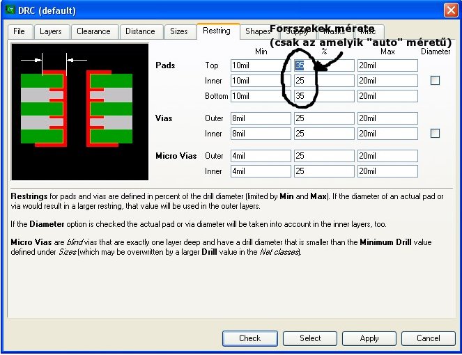

Be tudtam állítani az auto huzalozás vastagságát, de van még 1 kis gondom, a forrpontokra valahogy nincs hatással. Pl. lerakok az rcl könyvtárból egy R_EU 0207/10 -es ellenállást (schematik), és a nyák generálás során már előre meghatározott forrpontok tarttoznak hozzá. Ami nagyon vékony, utána hiába állítom a DRC-t, már nem változtat rajt.
Esetleg valami ötlet?

Na igazatok van forrszemre tényleg nem engedi, viszont van egy sokkal jobb megoldásom!
A parancsgomboknál alul találtok 1 olyat, hogy Drc klikk rá. A megnyíló ablakban menjetek a Restring fülre. Itt jobb oldalt találtok egy illusztrációt, amin egy furat található. Itt beállítható minden paraméter. Elsőnek ajánlom a Pads Top min. max. értékeinek módosítását.
Min értékét 20-25-re tegyétek, az így a lehető legnagyobb lesz (IC esetén, rasztertáv), zárlat nélkül.
Ha két furat közelkerülne egymáshoz, akkor a Distance fül alatt lévő Drill/Hole mezőben ez is állítható (persze IC esetén nem szerencsés).

Ha csak 1-2 alkatrész esetén kéne nagyobb forrszem, akkor a Grid-et finest (finom) állásba teszed, és a forrpontot egy nagyon picit arrébb teszed, hogy a középpontja ne essen egybe a már meglévő forrpont középpontjával. A finom állás azért kell hogy a lehető legkisebb eltolódás legyen a két forrpont között. Így tulképp észre sem lehet venni, hogy nem esik egybe a kisebb forrpont középpontjával.
A gridet a 3 sorban lévő 5×5 pöttyből álló ikonnal tudod finomra állítani a Size melletti Finest gomb megnyomásával.
(#) Csuszka válasza Slope hozzászólására (») Ápr 12, 2006 /
Ez tényleg bejött, köszi!
