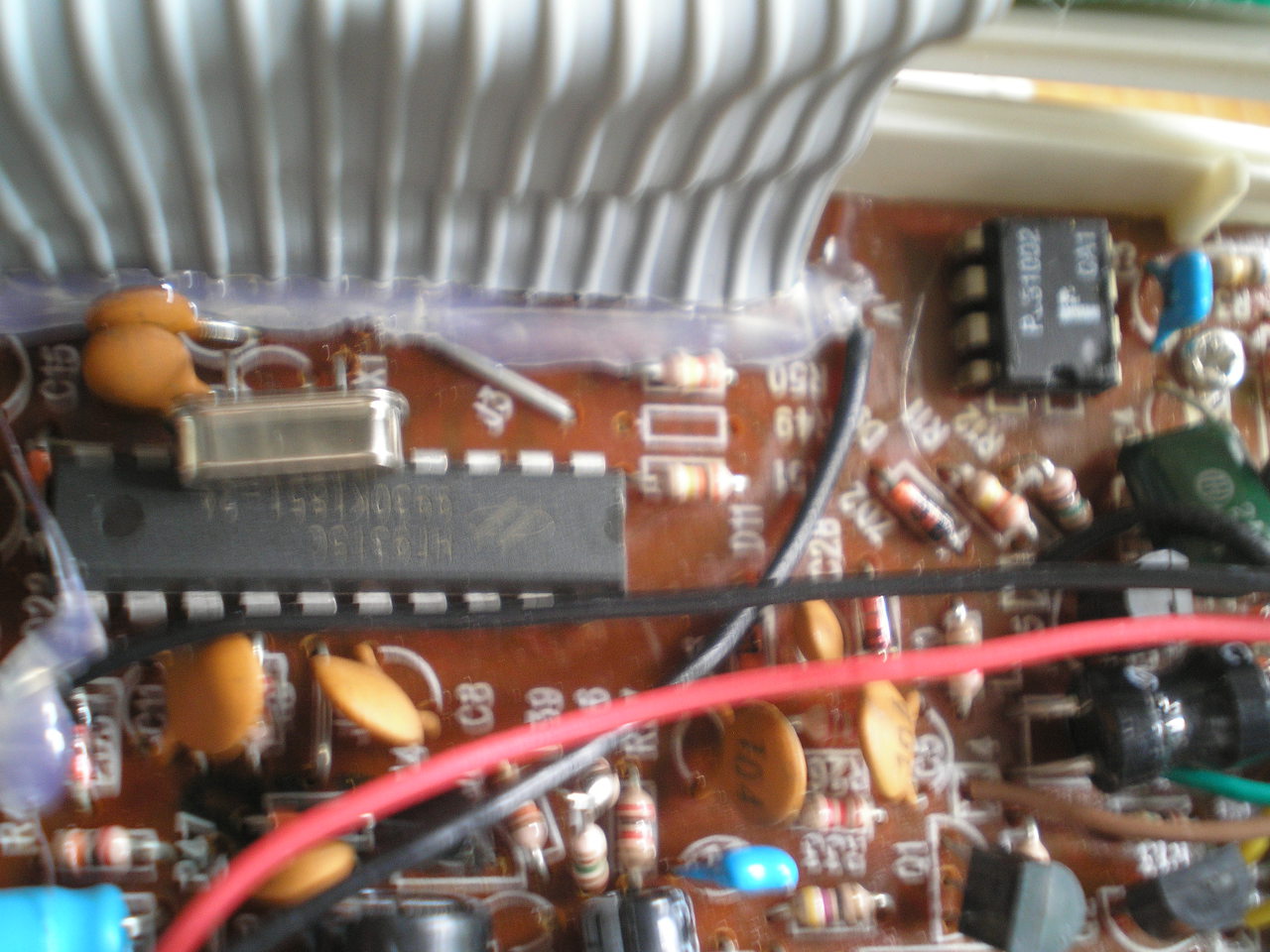

Az IC beszerezhetetlen sajna, kicseréltem viszont a kvarcot ahogy javasoltad,és most az történik,hogy ha 9-es van a hívott számban akkor nem kapcsol, a többire működik....egyre jobb a helyzet
Nem gondolom,hogy túl kell lihegni spektrumokkal, "lázgörbével" egyebekkel, ennél talán egyszerűbb a probléma

Igazából elég meglepő, hogy a kvarc cseréjével ennyit javult a helyzet. Gafly által végzett analízis világosan mutatja, hogy az alsó frekvenciáknál milyen zavaros a helyzet, ebből csak az IC hibájára lehet következtetni. Ha lenne egy szkóp kéznél, azt még meg lehetne nézni, hogy a kvarcoszcillátor tisztán jár-e. Mert ha nem, akkor - az IC belső kapcsolásának ismerete nélkül - tippelnék arra, hogy a belső szűrők sem teljesítenek megfelelően. Ezért lehet, hogy a rezonátor helyett kvarc - vagy egy másik példány - az adott kapcsolásban épp jobban működik, "tisztább" a színusz, de még mindig nem teljesen. Szkóp nélkül ezzel a hibával vaktában tapogatózunk, esetleg a két kondit kellene még cserélni. (Akár - ha egyformák is - felcserélni, pár pF-fel kisebbet, vagy nagyobbat tenni, nem egyforma értéket használni, 1...10Mohm-ot párhuzamosan kötni a kvarccal, stb. Ennek eredményessége főleg a belső kapcsolástól függ, ami leggyakrabban 2-3db inverterből áll. A próbálgatásokat végezheted üzemelő készülékkel, tárcsahang ("vonaljel") meglétekor úgy, hogy folyamatosan nyomod a nem működő számot. Ha elmúlik a tárcsahang, akkor bevette a központ. Tárcsahangra figyelni kell, mert nem adja a központ a végtelenségig - néha bontani kell és újból belépni.)

Melyik IC-t kellene cserélnem?az egyik a 15-Memory Tone/Pulse Dialer Ic, a másik, a Tone Ringer For Telephone Set az adatlapjai szerint. Gondolom a második a hunyó? mivel az első a telefonszámok tárolására szolgál többek között
nem jó lett a fotó,de azt bizonyára látod,hogy a kvarcot kicseréltem
(#) Sebi válasza clipart hozzászólására (») Júl 20, 2015 /
Nem a második a hunyó, az csak a csengetési hangot generálja (a 8 lábú).
A 20 lábú funkciói magyarul: 15 memóriahelyes DTMF/impulzus módú tárcsázó.
Egyértelmű, hiszen a kvarc is hozzá csatlakozik.

(#) Gafly válasza clipart hozzászólására (») Júl 20, 2015 1 /
Beszerezhető, csak (sok) pénzbe kerül (lásd link fentebb). Vagy bontani kellene kidobott telefonból. Az sokat dobna az esélyeken, ha lelolvasnád az IC típusát, mint már többször kérve lett...
