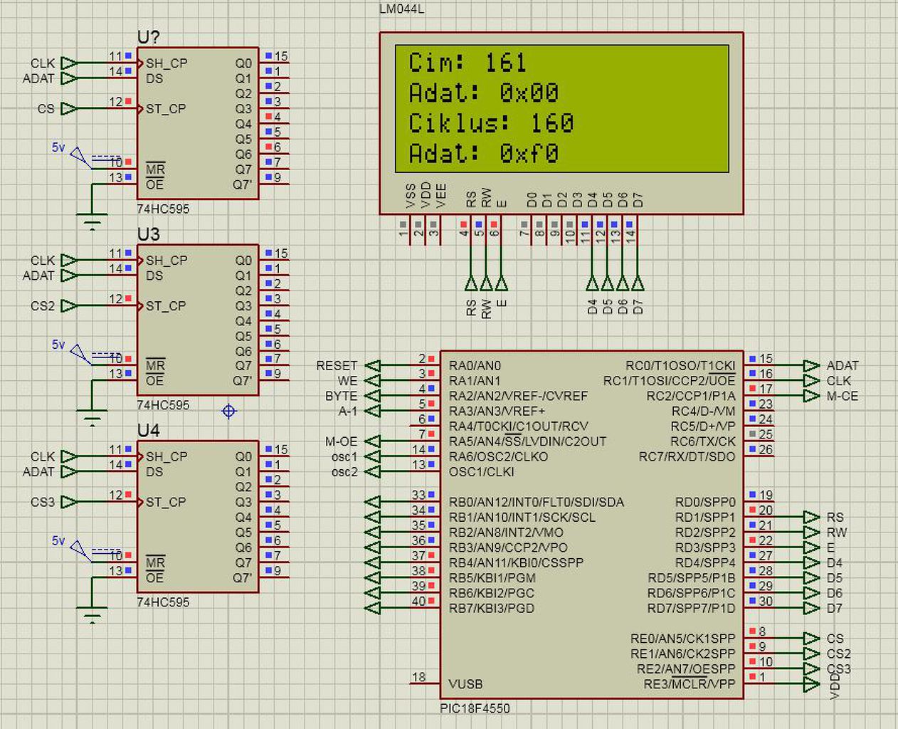

Mi a véleményed az egyenirányító diódás leválasztásról? Jó lehet vagy az nem megoldás. Idézet: „Feszültség alatt és a javasolt cím-adat leválasztással viszont biztos mennie kell.” Ezzel memória írásánál, illetve a 74HC595 használatánál lehet gond nem? Alap állapotban ahogyan használom most jelenleg a 3db 74HC595 ict: OE = GND, WR = 5v-on van fixen. Na most azt javasoltad, hogy ezt cseréljem meg. Befolyásolja ez a shiftregiszter működését mikor küldőm rá az adatot?
Nem, a címzés maradhat csak lebegjen ha a 6800-as megy. A pic adatvezetékébe kell betenni a 245-öt és azt is lebegtetni ha a 6800 megy.
Diódás leválasztást felejtsd el, kétirányú forgalom van.

Mutatom, szimulátorban megcseréltem.
Ha az eredeti OE = GND + WE = 5v akkor megy a címzés. (memcim1) Ha felcserélem akkor már nem. (memcim2) 2 képet csináltam és csatoltam. Arra gondolsz, hogy valahogy úgy kivitelezni, hogy mikor van PIC akkor OE = GND, WR = 5v legyen és ha nincs PIC vagy is nem akarok írni csak 6800 olvasni akkor meg OE = 5v, WR = GND? Ezt hogy tudom én megcsinálni? (Nincs két irányú kommunikáció a címzésnél, csak beírás van... A diódát csak a 74HC595 és memória címlábai közé gondoltam de még 6800 becsatlakozása előtt, így leválasztva 74HC595-öt a visszacsatolástól.) ADAT buszra is rátérünk később, de az még nincs kész.

A 2 proci nem kommunikál, csak külön-külön a memória van közös használatra. sunside már elmagyarázta mi a probléma, most azt tesztelem.
Örülök, hogy vannak már apró sikerek.

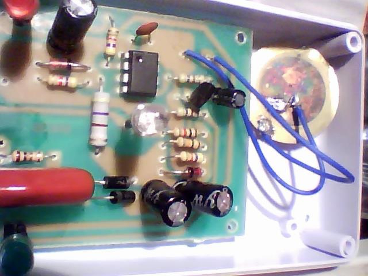

szia itt küldöm a rajzot ez egy pest repeller
Ettől az életlen fényképtől nem jutottunk előbbre. Kicsit több alkatrészből áll mint amit a hozzászólásodban írtál. A fénykép sem mutatja a teljes kapcsolást. Kellene a fólia oldalról és az alkatrész oldalról is egy éles fénykép.

Ha jól látom, az az IC egy mikrokontroller. 1-es láb: +5V, 8-as láb: GND, 5-ös láb: kimenet, ami egy ellenálláson keresztül a tranzisztorra kapcsolódik, a tranzisztor pedig a piezo-ra.
