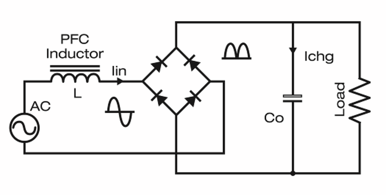

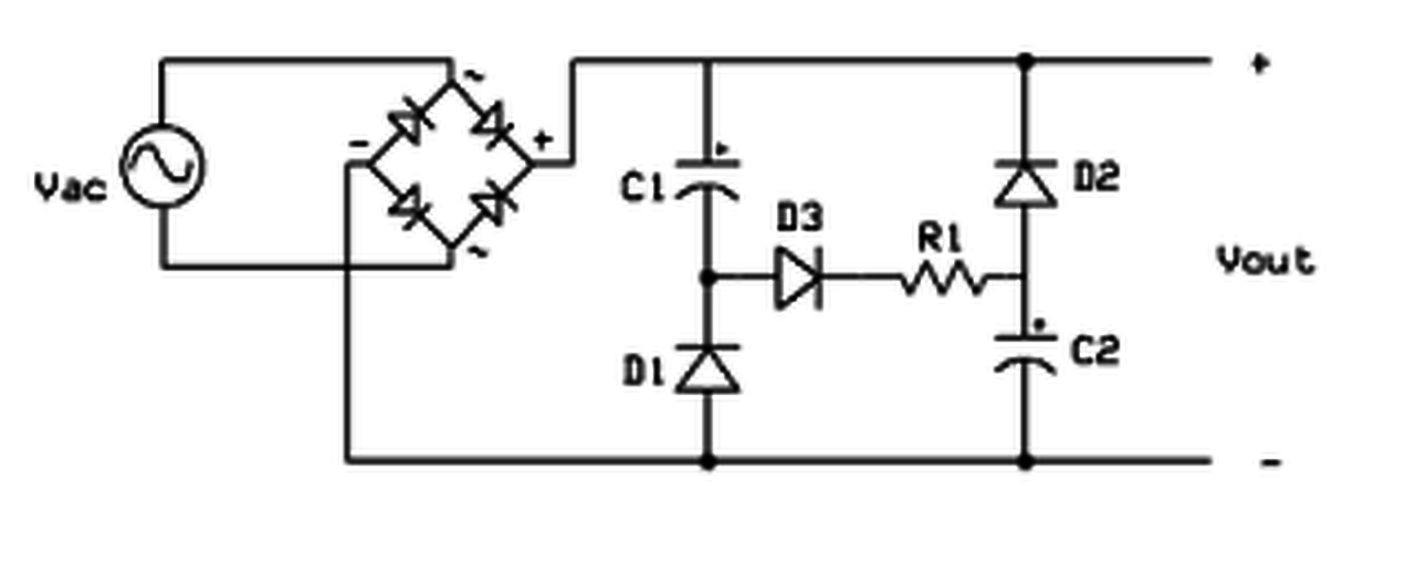

Szóba került itt sorozatban gyártott táp prototípusának készítése is. Felmerült bennem, hogy vajon manapság egy PFC nélküli tápra egyáltalán megadnák a szükséges engedélyeket? Létezik még teljesítményhatár, (vagy bármilyen "kiskapu") ami alatt nem kell PFC-vel foglakozni? Pl. egy kompaktfénycsőben nem nagyon fér el egy PFC.
A hozzászólás módosítva: Feb 24, 2016
70W alatt nem kell PFC, sőt az aktív PFC többet árt mint használ alacsony terhelés mellett.

Nem említettem a működési elvét a PFC-nek. Úgyis a végeredmény ami számít, azaz a "power factor" vagy felharmonikus tartalom (vagy ha úgy tetszik torzítás)... hogy ezt milyen technikával érjük el, az inkább a követelmények, az anyagiak, a fizikai méret, alapján dől el.
