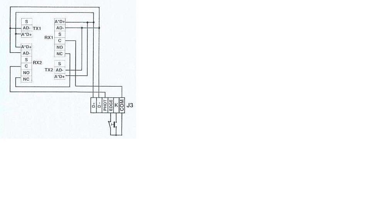

(#) uniman válasza Gery1989 hozzászólására (») Nov 26, 2015 /
Ez a rajz talán segít...
A jobb szélső az antenna bemenet, oda elég egy darab merev drót (kb. 17cm?).
Át is lehet kötni vezetékkel a "COM"+ "PHOT"+"EDGE" kapcsokat.
A "COM" és a "K" rövid idejű összezárásával kézzel is indítható a vezérlés...

(#) Gery1989 válasza uniman hozzászólására (») Nov 26, 2015 /
Köszönöm szépen! Segítséget már jobbra balra mennek motorok! Már csak az lenne kérdésem hogy hogyan lehet beállítani motorok végállásait hogy meddig nyissanak ki! És fenti dip kapcsoló valamint a torque trimerrel mit tudok állítani!
Segítséged előre is köszönöm!

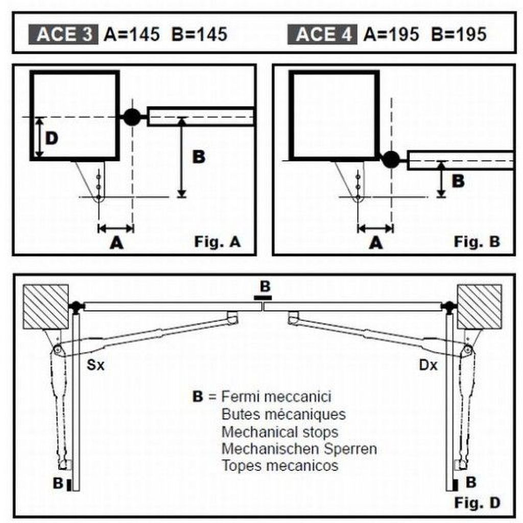

(#) uniman válasza ha3pk hozzászólására (») Feb 16, 2016 /
"Tanítani" ezt a vezérlőt!? Én úgy tudom, hogy arra nem képes...
Egyszerű másodperceket lehet beállítani programozáskor.
A lassítást is be kellene állítani (kisebb "erővel") és a kapuszárnyak végállásánál megoldani valamilyen mechanikus ütközőket, ahogy ez a Proteco motorok leírásában le is van írva.
Ahogyan ez a csatolt D ábrán a ("B" jelölés) látszik is. Persze erről sokan megfeledkeznek.
„"magától megállna ott, amire be van állítva"”
Mivel ezekben az motorokban semmiféle visszacsatolás nincs a vezérlő felé, az beállított idő után leáll a motor. Ha egy nagyfelületű kapuszárnyál szemből fúj a szél, akkor teljesen máshol fog a kapuszárny megállni, mint mikor szélcsend van, vagy "hátszél" fúj...
Ha te nem "élőben" a kapun tesztelgeted, hanem a "konyhaasztalon", akkor az hamis eredményt mutat. Hidd el, ha lassításnál csökkentett nyomatékkal akadályba ütközik a motor, akkor ugyan "búg" még a beállított ideig, de leégni nem fog.
Vannak "áramfigyelős" vezérlések is de ez a Proteco Q60A nem azok közé tartozik!
Egyáltalán mi a motorok típusa? Azt ugye tudod, hogy a tolómotorok mozgó vége nem foroghat működés közben a tengelye körül...azaz azt rögzíteni kell.

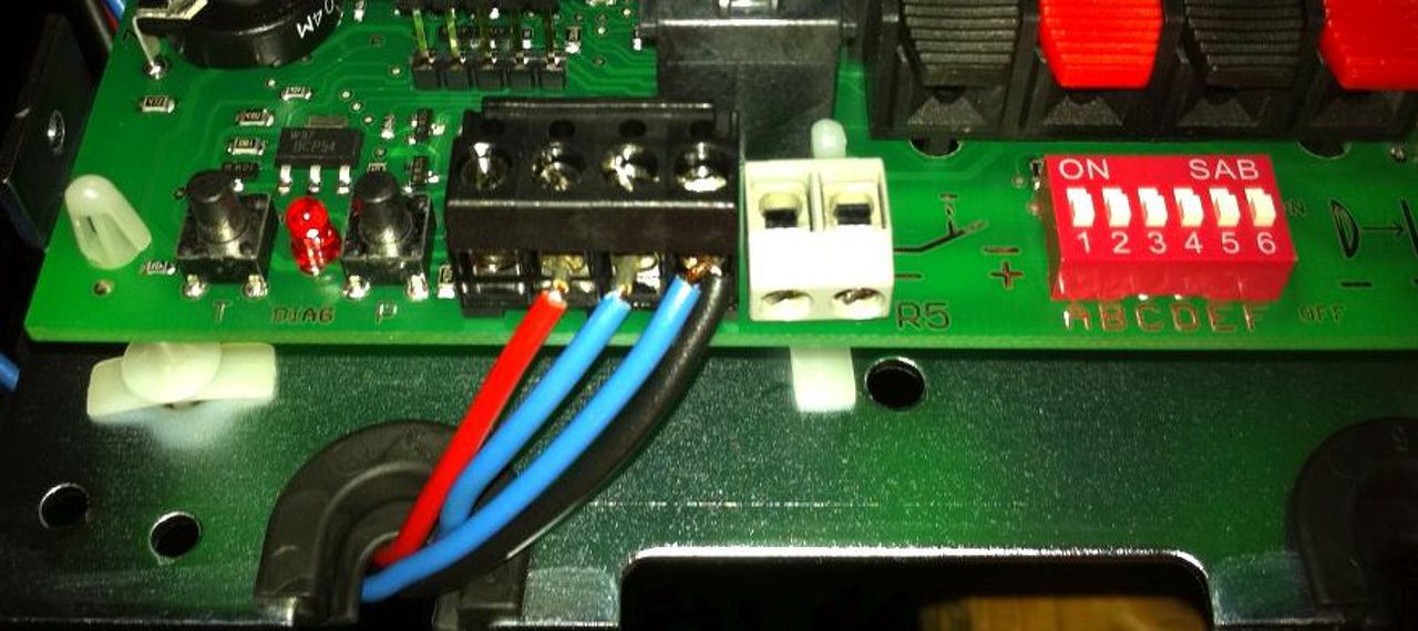

Hörmann ProMatic 2-höz külső nem Hörmann rádióvevőt tudok valahogy csatlakoztatni?

(#) uniman válasza lumpika hozzászólására (») Márc 9, 2016 /
Megoldható...
(#) lumpika válasza uniman hozzászólására (») Márc 9, 2016 /
Egy Satel rx-4k 4csatis vevőm van, azzal szeretném használni
Fölösleges oda 4 csatornás cucc...
Ha jól sejtem ez 12v-ról (9-16V) működik, a Hörmann-ból meg 24V-os feszültség van kivezetve...
Ha mutattál volna képet az elektronika sorkapcsairól, már mondanánk is mit hova kell kötni.
De talán látni is a csatolt képemen...de mindenekelőtt a fekete és piros vezetékek sorkapcsain mérjél feszültséget...

(#) lumpika válasza uniman hozzászólására (») Márc 10, 2016 /
24 voltot mértem, viszont nekem semmi nincs a sorkapcsokba kötve
A Satel leírásában 9-16v tápfesz, relénél max1,25Akapcsolási áram (ac/dc)
150V DC/100V AC kapcsolási fesz.
(#) uniman válasza lumpika hozzászólására (») Márc 10, 2016 /
Ezek szerint a kép stimmel?!
"semmi nincs a sorkapcsokba kötve" Majd lesz, ha bekötöd a külső vevőt, mert az a négy szál vezeték az ahhoz kell.
+/- (piros/fekete) és a két kék a relé kontaktusai (C/No)..
A 24V meg a 16V közötti feszültségcsökkentést reméljük megtudod oldani...
Stimmel a kép.
Laikusként:
jelen esetben egy dc12v tápfesszel hajtok meg egy relét
ami egy 24 voltot kapcsol nem?
A fesz csökkentést hogy érted?
Az no-c még stimmel, a tápot nem értem.üdv
DC 12V tápfeszültségről működik a "külső nem Hörmann rádióvevő"-d...a Hörmannból pedig 24V feszültség nyerhető ki e célra.
Persze, ha te bonyolítani szeretnéd a dolgot és egy külön 12V-os tápegységet akarsz használni a vevődhöz...akkor azt írd le! Ne kelljen találgatni...
Az, hogy mit mennyivel kell kapcsolni, az teljesen lényegtelen...a kék drótok sorkapcsait csak egy darab dróttal rövidre kell zárni egy pillanatra, és a kapu működik.
A hozzászólás módosítva: Márc 10, 2016
Ja, bocs. Azt nem írtam hogy már működik a vevő 2 csatornán más eszközhöz.
Egy 12V adapterrel üzemeltetem. Mivel négy csatornás, gondoltam eggyel működtethetném
A Hörmannt
Magyarán akkor nekem csak a vevö szabad csatornájának c,no pontjait kellene
A kékek helyére kötnöm?
És persze gondolom impulzus módban
Igen, pontosan...ha megnyomod a távirányító gombját, az egyik relé érintkezői zárják össze a kék drótok másik végeit egy pillanatra.
(#) Gránátalma válasza lumpika hozzászólására (») Márc 10, 2016 /
A relével egy negatívat kell kapcsoltatni, ahogy a képen látom...
Tegyél egy 12voltos feszstabot a satel elé, aztán mehet a reléjére a cucc.
A képen láthatod a bekötést, gondolom a fekete a negatív a piros a pozitív a két kék meg a kapcsolt negatív.
De a pomatic leírásában van kötési ábra biztosan.
(#) lumpika válasza uniman hozzászólására (») Márc 11, 2016 /
Köszönöm a segítséget
Tökéletesen működik!
