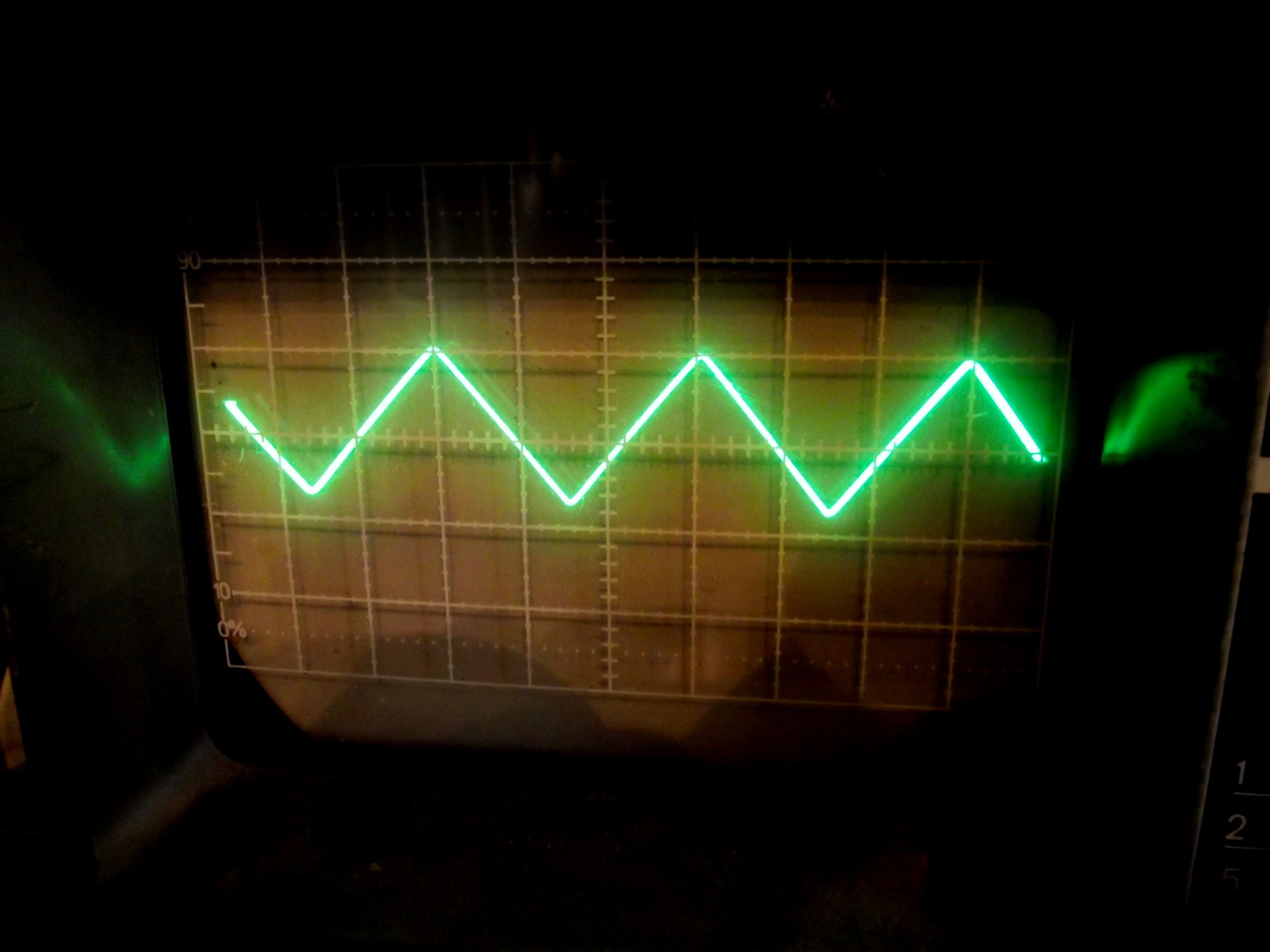

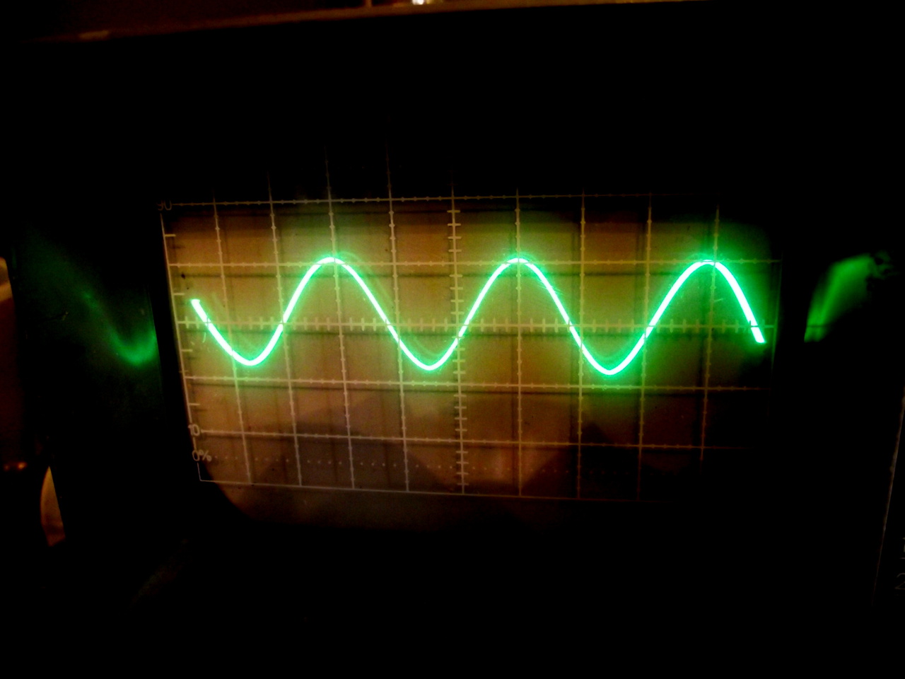

(#) CHZ hozzászólása Márc 15, 2016
Közben meghajtást beállítottam.
Áramgenerátor DN2540 jól teljesít, nem kell semmit szimmetrizálni..

(#) Simon mondja válasza CHZ hozzászólására (») Márc 15, 2016
Nemlesz kicsi a vas? Csavard fel a bemenetet., ha nem hát "mutass" egy 15kHz-et.
A hozzászólás módosítva: Márc 15, 2016
(#) CHZ válasza Simon mondja hozzászólására (») Márc 15, 2016
Kérésed nem értem...
15KHz miért érdekel, ha láthatod a 20KHz jelalakját? Gondolod nagy a különbség? Tévedsz.
Tökéletes soha nemlétezik. (kivétel erősíti a szabályt.) Akkor létezik, ha minden bebukik 20kHz felett. Kicsi a vas. 12kHz a maximuma. Ott hullámzik 20ig. Bár éncsak tippelek. Ez a hangon úgysem hallatszik . Nemírtál divet. Egy kimeneti 16kHz-et mutass div négyszöggel. 8ohmon 15Val. Ez csak 28W.

(#) Simon mondja válasza Simon mondja hozzászólására (») Márc 15, 2016
Az előző mondatom eleje. Akaszd a másik probét a jelre. Elég 700mV.

(#) mofesa válasza Simon mondja hozzászólására (») Márc 15, 2016
Jó, hogy CHZ a meghajtást vizsgálta?
(#) mofesa válasza CHZ hozzászólására (») Márc 15, 2016
Fényképezésnél vegyél le a szkópcső fényerejéből. Akkor jobban fogja látni az egészet.
Hulyesegeket ne irj.
Olvasd figyelmesen az elozozoket...
Nagyonsok. Tényleg. 50kHz-nél minden trafó ugyanaz. Világíts ki, mint ahogy Mofesa is mondja. és ahogy is kértem a hozzászólásban. 14kHz-nél- na- akkor.-
VAS meg nincs benne, nem olvasol figyelmesen.
Meghajtas kimeneterol latsz jelakakokat, vegfok meg nincs bekotve.
Meres 50V AC eff. szint, nem a vegfok kimeneten lett merve.
Jo lenne ha ertelmezned is amit olvasol.
