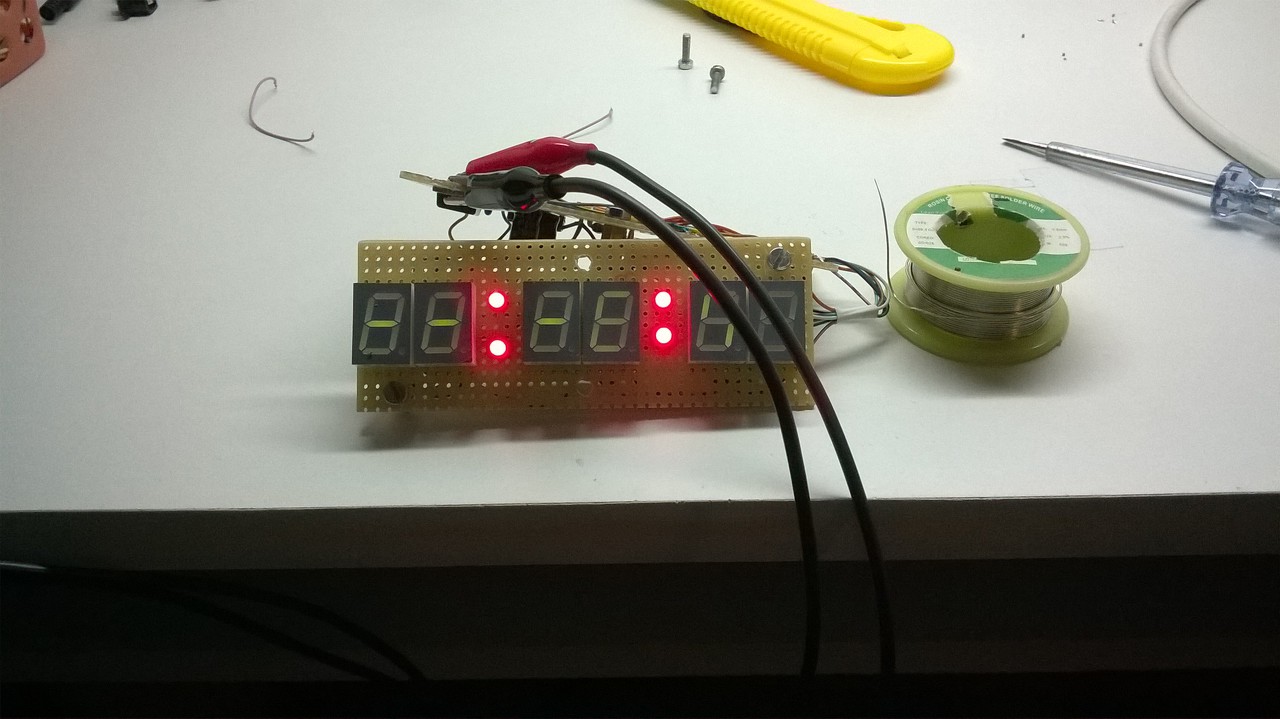

Változott a lány fekvése, hiszen ezek eddig valamiért épp fordítva voltak kötve. Most már minden kijelző világít, csak épp nem megfelelően: az összes szegmens borzasztó halványan, és egynéhány pedig mozdul erősebben, a többi nem. Kriksz-kraksz mindenhol, az utolsó kijelző még továbbra is csak a halvány üzemmódban akar valamit jelezni, és a középső két kijelzőn látok másodpercenkénti változást, ergo valamiért azok számolják a másodpercet... Mit ronthattam el?
módosítok: a rossz kijelző rosszat próbál mutatni fatális hibát magamtól is meg tudom oldani... (rosszul kötöttem be a kijelzőket és a PIC-et)
A hozzászólás módosítva: Márc 22, 2016
(#) janikukac válasza janikukac hozzászólására (») Márc 23, 2016 /
Na szóval ez a kellemetlen helyzet. A kijelzők lábait megnéztem, én nem látok zárlatot. A kép nem adja vissza a valóságot: halványan világít szinte minden szegmens, meg 1-2 szintén, össze vissza, az utolsó meg alig a falig mutat valamit. Nem értem mi lehet a gond. A PIC amúgy nehezen programozódott fel, először folyton hibát dobott, aztán bevette...

Az első képen, amit feltettél az óra 00:01:28-at mutat, csak a fel van cserélve az anód és a katód... ott nincs krikszkraksz. Ha fogdosod és változik, az valamelyik bemenet lebegését jelenti, ahogy kisgeri írja...

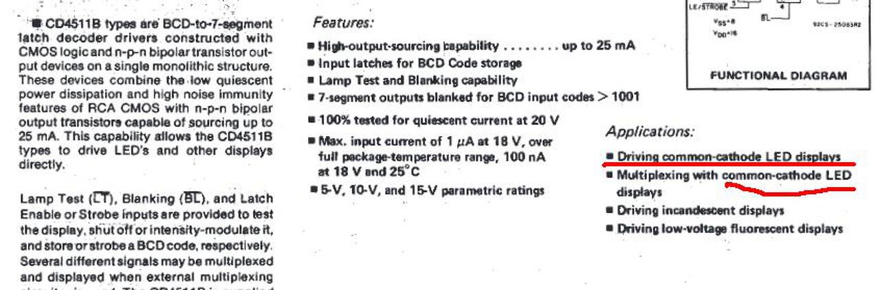

Közös anódhoz a PH lábat a +5V-ra kell kötni cd4543 6. lába. A kapcsolás úgy viselkedik most, mintha 7 ledet párhuzamosan kötöttél volna a pic kimenetére. Minnél több led ég, annál halványabb a kijelzés a digiten belül. (Az alfa 146-os órámban és a solder time karórában ezt úgy védik ki, hogy nagyobb multiplexelési frekvenciával egyszerre csak egy szegmens világít. ) Az elvi rajz hibásan mutatja a PH láb bekötését. Ha felcseréltad a szegmenseket és a digitek sorrendjét is akkor lehet krikszkraksz, de a kép amit feltettél először nem azt mutaja, csak azt, hogy a PH láb a GND-re van kötve. A CD4511B-meg csak közös katódoshoz jó... Most látom, neked az van benne, akkor nem is fog menni!

Persze mert a cd4511 közös katódos kijezőhöz készült és nincs fázisfordító PH lába . A blanking a kijelző tiltására ill PWM-es fényerőszabályzásra jó. Ki kell cserélni a kijelzőket vagy az ic-t 4543-ra...
