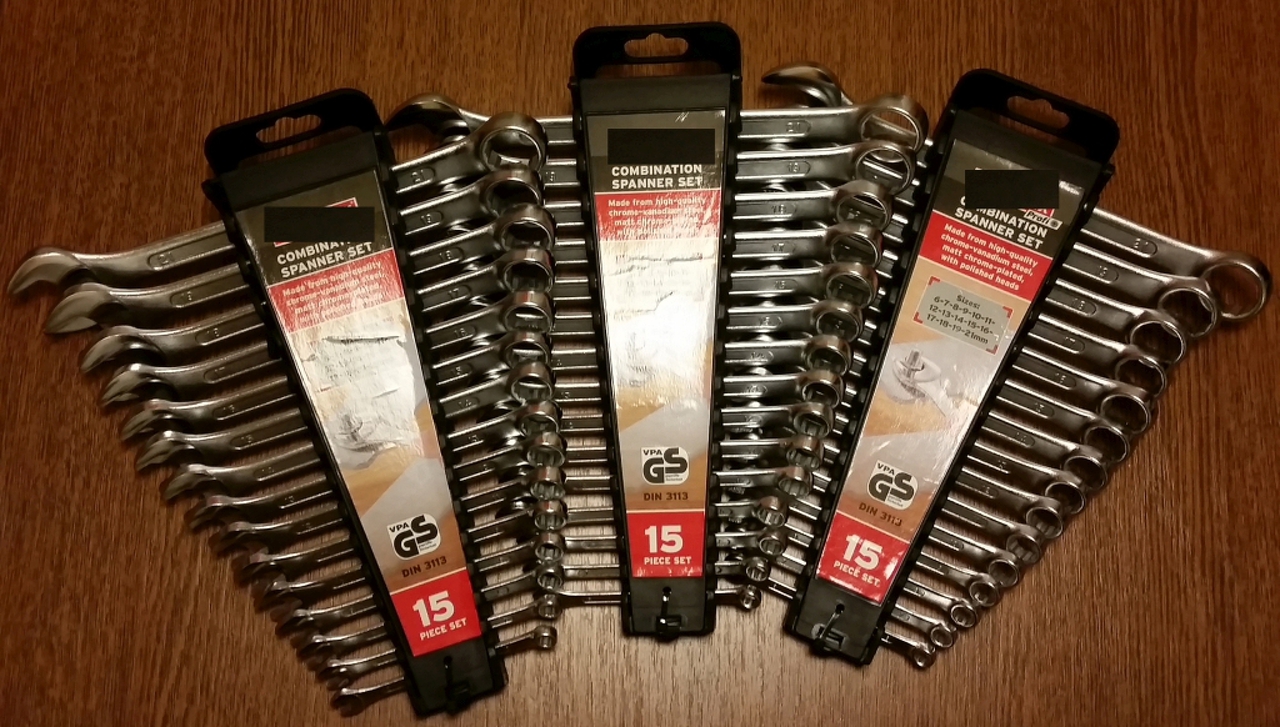

(#) BarnaPili hozzászólása Márc 30, 2016 /
Ez nektek is így jelenik meg?
(#) szucsistvan123 válasza BarnaPili hozzászólására (») Márc 30, 2016 /
Igen!
Hogy sikerült ezt kivitelezni?
(#) BarnaPili válasza (Felhasználó 15355) hozzászólására (») Márc 30, 2016 /
2 hete rendeltem,de még nem jött meg...majd a józan eszemmel együtt érkezik
