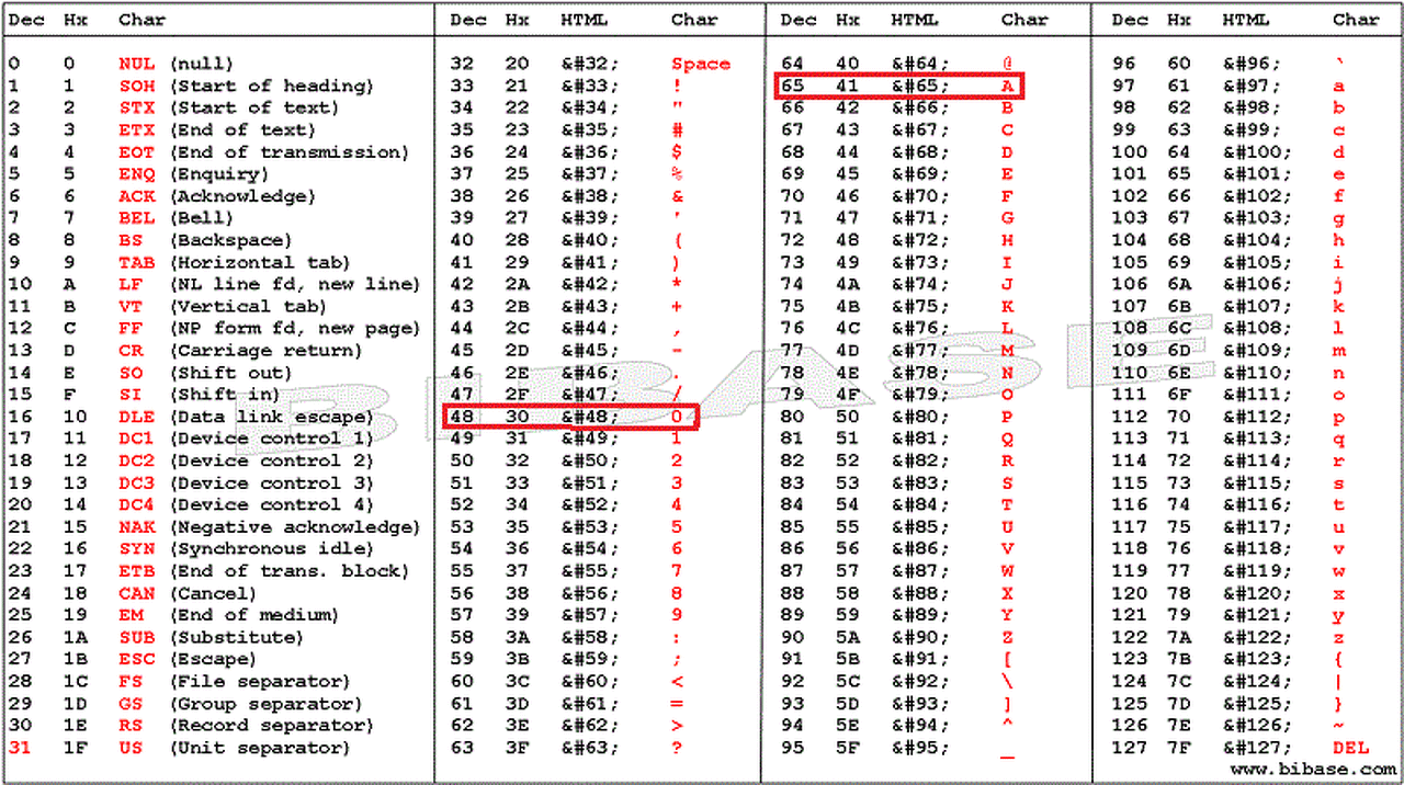

(#) david10 hozzászólása Ápr 10, 2016 /
Arduinoval és ST7735-as kijelzővel szeretnék építeni egy olyan kütyüt, amelyik figyeli azt, hogy mi jön ki a COM2-es portból.
Írtam egy programot, de ezzel az a gond, hogy Decimálisan írja ki a beírt karaktereket.(Ha 0-át írok be, akkor 48-at ír az LCD-n, ha A betüt, akkor 65-öt.)

A kérdésem: Mit kellene átírni a forr. kódban, hogy Hex-ben írja ki a COM2-ből kijövő adatokat?
A választ előre is köszönöm!
(#) kapu48 válasza david10 hozzászólására (») Ápr 10, 2016 /
Van referencia oldal!
(#) david10 válasza kapu48 hozzászólására (») Ápr 10, 2016 /
Köszönöm a válaszod!
Akkor ezek szerint a 22-es sorban ez kellene legyen: tft.print(input, HEX); ?
Ennél a fordításkor ezt kapom:
„exit status 1
no matching function for call to 'Adafruit_ST7735::print(String&, int)'”
Nem ismerem enek a tft-nek a libjét! (Meg kellene nézned!)
Ilyesmi lehetőségek szoktak lenni:
  1. unsigned char input = 45, x = 0, y = 0;
  2.
  3.   tft.WriteString(x, y,"  input = ");
  4.   tft.WriteString(String(input, HEX));
  5.   tft.WriteString(x, ++y, String(input, HEX));
Nekem le fordut hiba nélkül!:
  1. uint8_t input = 45;
  2.     tft.setTextColor(ST7735_RED);
  3.     tft.setCursor(0, 10);
  4.     tft.print(String(input, HEX));
Kipróbálni nem tudom!
Köszönöm szépen a válaszaidat!
Most már nálam is gondnélkül müködik!
