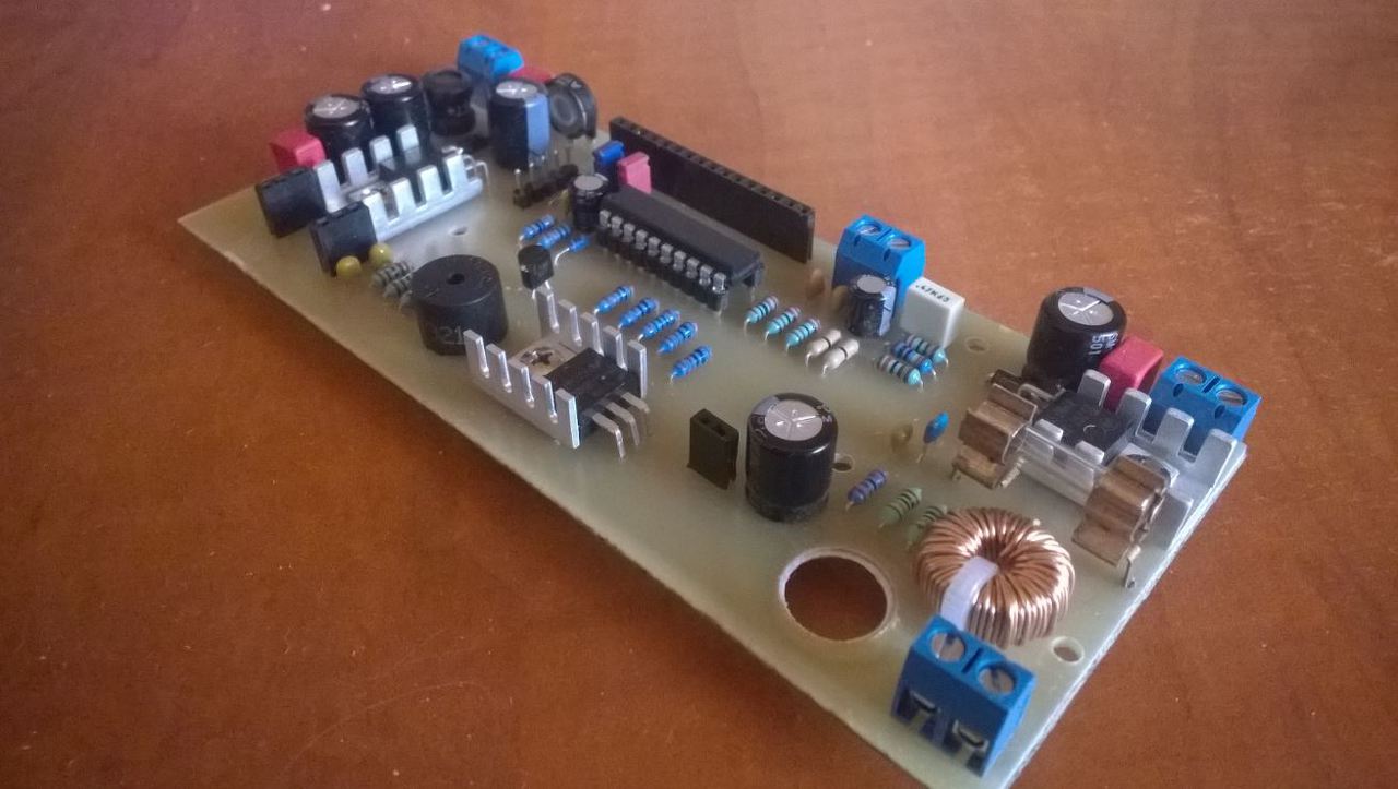

Felrakok ide a végleges forrasztóállomásom félkész verziójáról pár képet. A vezérlő program a prototípuson már fut, erre még csak a külcsínt írtam meg, a páka fűtésért felelős részeket csak át kell majd másolnom. Az állomás DC táplálásra lett tervezve. A pákára jutó feszültséget egy három ellenállásos körrel be lehet állítani, így különböző teljesítményű hőelemes pákákhoz is használható, de alapvetően egy Solomon IRON-N pákához lett tervezve. A program egy kis részéről itt egy videó.

Ha minden elkészül, és elégedett leszek az eredménnyel, akkor elképzelhető a cikk. Illetve abban az esetben a kijelzést egy Magyarországon olcsón beszerezhető HD44780-as kijelzőre is át kell alakítanom. De ez még a jövő zenéje. Köszönöm a dicsérő szavakat mindenkinek! U.i.: Ez a panel még nem méri a hőmérsékletet sem, a képen lehet látni hogy az aljáról hiányzik egy SMD IC (NAU7802), sajnos balgaságból csak egyet vettem, ami pedig a próbaverzióban van, de jövőhéten összeszedem magam és elmászok még pár darabért.

Szép a nyákod, az animáció is jó! Egyébként miért kell a 24bit ADC? Ha felerősítenéd a jelet műveleti erősítővel, sima 10bites ADC-vel is mérhetnél, nem kellene spéci IC. A hozzászólás módosítva: Márc 20, 2016
A teljes 24 bites tartományt én sem használom ki, csak 16-ot, persze, eredetileg OP07-el készítettem volna az áramkört, de ez az ADC gyors, van belső OPA aminek a tulajdonságai igen jók, tetszés szerint kalibrálhatóak. Viszonylag olcsó (300Ft), amiért cserébe egy egész jól használható eszközt kapunk. Szóval megtetszett, valójában ez az indok
Persze a végén úgyis oda lyukadunk ki, hogy felesleges ezt ennyire piszok pontosan megmérni, főleg, hogy hidegpont kompenzálás nincs benne, csupán a környezeti hőt lehet megadni a Hőkompenzáció menüpontban. Illetve nem tűztem ki irreális célokat magam elé: elég ha +-5 fokon belül tartani tudom a beállított hőmérsékletet. Ennél pontosabb szabályzásra nehezen látok esélyt egy ilyen hőtehetetlenségű alkatrésznél mint a fűtőbetét. Főképp az én tudásommal

Szeretnék építeni én is egy "digitális" forrasztóállomást, melynek a lelke egy Arduino nano. (Nekem nagyon bejött az Arduino világa és ez a forrasztóállomás tökéletes a kísérletezésre) A célom, hogy a lehető legegyszerűbb legyen a kapcsolás és minél kevesebb alkatrészt tartalmaz, annál jobb lesz. A csatolt kapcsolást terveztem meg, részben működik, de szeretném a Ti véleményeteket is kérni. Előre is köszi!
A max6396-os alkatrészre kitérhetnél, google nem is ismeri. A FET meghajtása optocsatolóval túl lassú. Rakj utána még egy tranzisztort, ami több áramot tud kapcsolni, így szép lesz a négyszögjel a FET gate-jén, és nem fog melegedni. Egy közös emitteres követőhöz hasonló kellene neked, vagy pesig rendes lehúzóellenállás. Most neked egy LED van csak, előtétellenállással, tehát a gate lebeg kb. 3V-on. Ez nem jó. Kell oda mondjuk 1K lehúzó.

A FET meghajtása borzasztó. Az optocsatoló utáni rész felesleges. Értsd is meg, ne csak valahonnan másold ki.

Kezdem az elejéről. A hőelem egy max31855 típusú modul ebayről. Tesztelés céljából csak 20V-ról járatom a pákát (laptop töltő), majd egy kapcsolóüzemű tápot is szeretnék hozzá építeni. A fetes részt éreztem, hogy a gyengéje, de szeretném megérteni. Ezek alapján próbáltam felépíteni:Fet vezérlés Az optocsatoló tud 24V-ot kapcsolni?

Az optocsatoló és azutáni részt dobd ki. Rakj be egy IRL540-et egy soros 100 ohm-os ellenállással.
Köszi szépen, így tényleg sokkal egyszerűbb.
A LED-et beköthetem a 100 ohm-os ellenállás elé földre lehúzva egy 470 ohm-os előtét ellenállással? |
