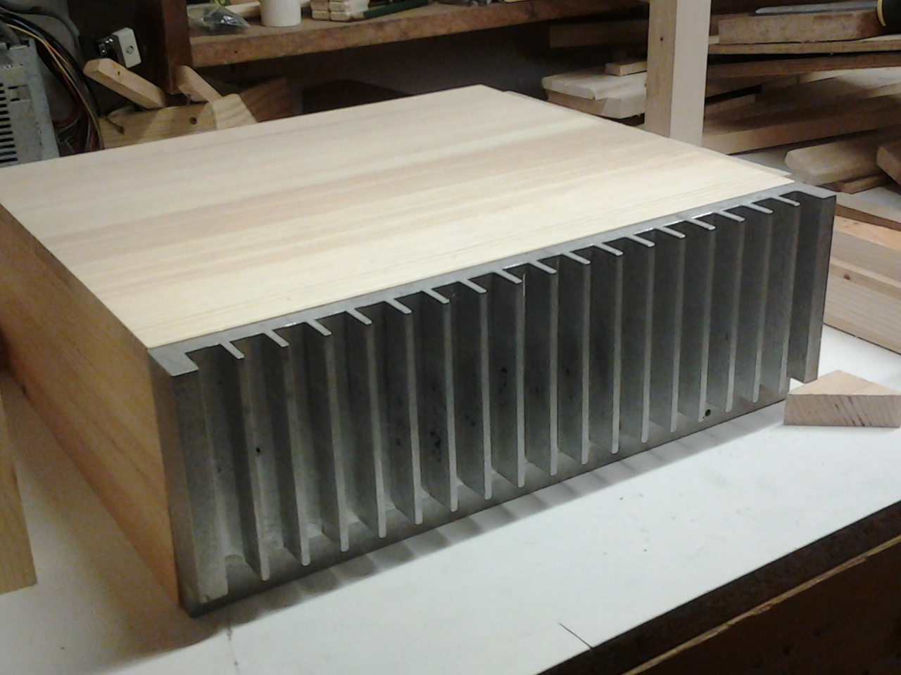

(#) pjg válasza Gafly hozzászólására (») Máj 17, 2016 / 6
Azért itt is készül valami.
A hozzászólás módosítva: Máj 17, 2016
(#) Alkotó válasza pjg hozzászólására (») Máj 17, 2016 /
Sokan feltételezik, hogy a QUAD405 elején egy speciális nagy borda van. Valójában az 4 db-ból van összerakva.
De a retro érzés teljesen benne van. Ügyes munka.
(#) Gránátalma válasza Alkotó hozzászólására (») Máj 18, 2016 /
Nem kell rá nagy borda, csak jó paszta. Szeret melegen üzemelni, nekem 90-100C körülre melegszik a végtranyó évek óta így megy és gyönyörű zajmentes a hangja.
(#) kérdező válasza pjg hozzászólására (») Máj 18, 2016 /
Gyönyörű munka, teljesen olyan mintha kb. 1970 körül készült volna.
