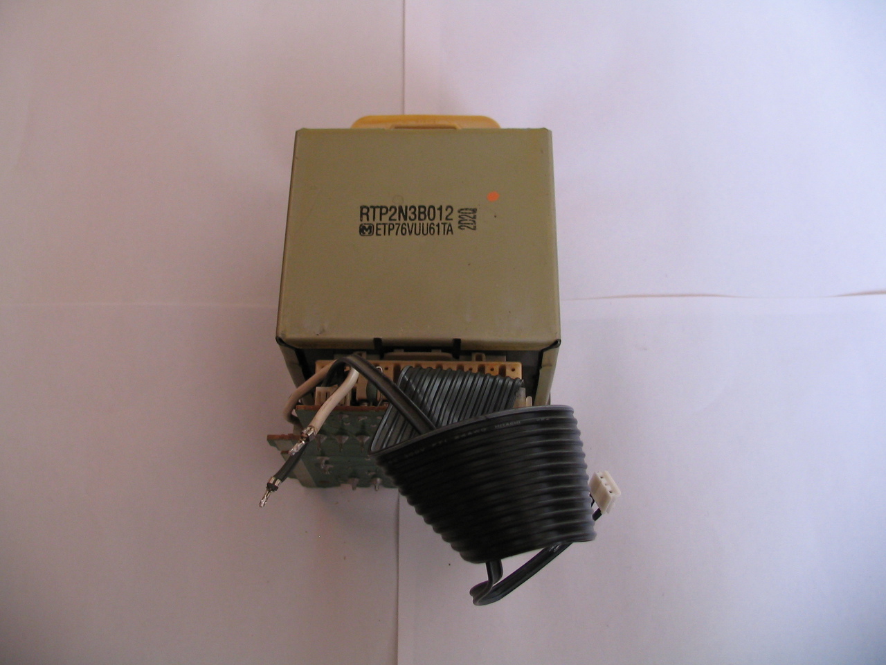

ebből a trafo-ból szeretnék egy tápegységet csinálni egy szoba üzemű autó rádionak! hogyan tudnám legegyszerübben megcsinálni ha egyátalán lehet? köszönöm! |
