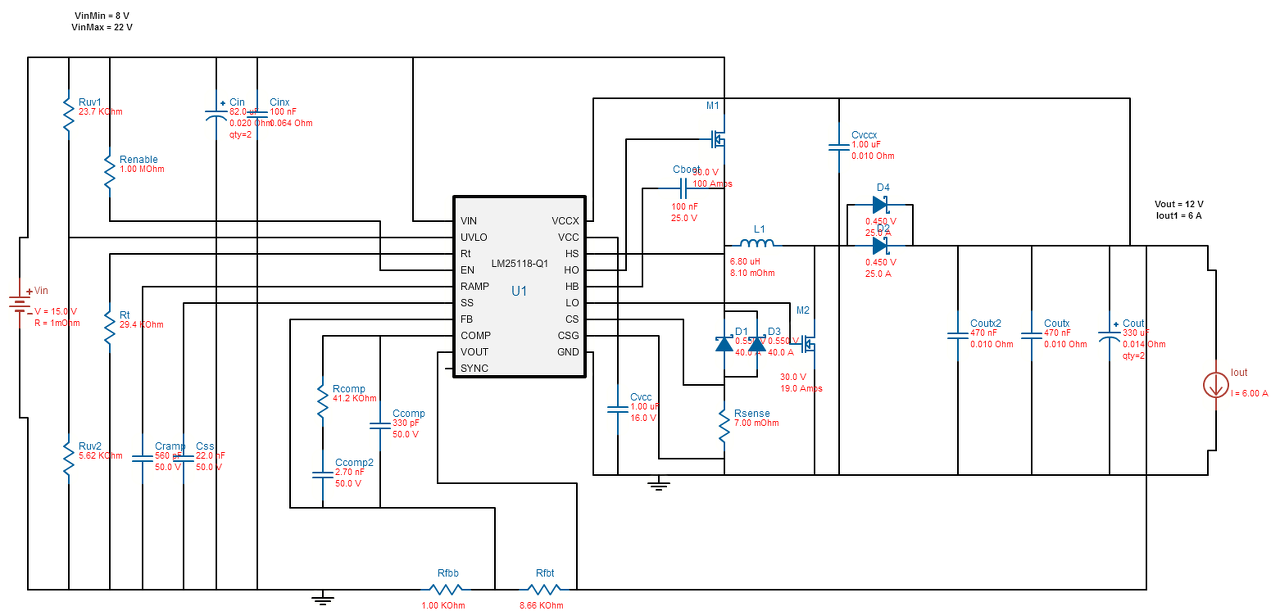

Egy olyan kapcsolásra lenne szükségem ami gépjármű üzemi feszültségét ami körülbelül 14,4V leszabályozza 12V-ra. Gondoltam sima stabilizátor ic-re de azok maximum olyan 3A környékiek voltak, a helyzet viszont az hogy nekem legalább 6A kellene a 12V-os feszültséghez. Esetleg áramáteresztő tranzisztorral meg lehetne oldani a problémát? Előre is köszönöm a választ! Üdv! Albert László
Elsőként az a kérdés, szükség van-e rá? Mi az a 12V-os fogyasztó, ami nem tűri a 14,4V-ot? Természetesen meg lehet oldani az említett módon, de azzal lehet számolni, hogy álló motornál nem lesz meg a 12V.

a Texas LM25118-al lehet olyan aramkort epiteni amire szukseged van. Kombinalt buck/boost konverter, vagyis kepes kisebb illetve magasabb feszultsegrol uzemelni, mint a kimeneti (ebben az esetben 12V), egeszen 10A-ig. (az altalam kert adatok szerint 8-22V bemenet eseten mindig 12V kimenet lesz)
