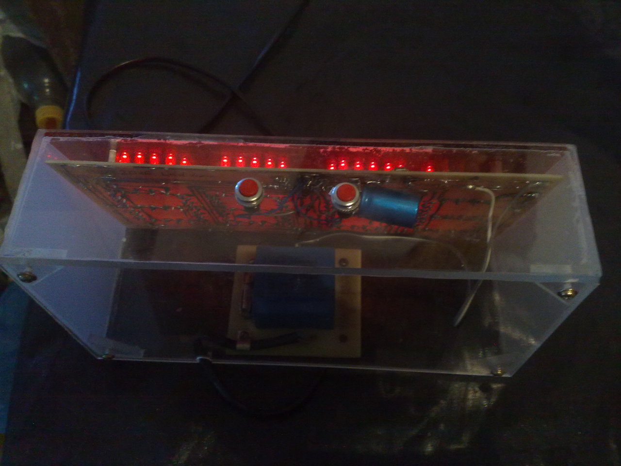

Üdv mindenkinek!
Sikerült nekem is befejeznem az órám dobozát!Már bekerülhet a konyhába,

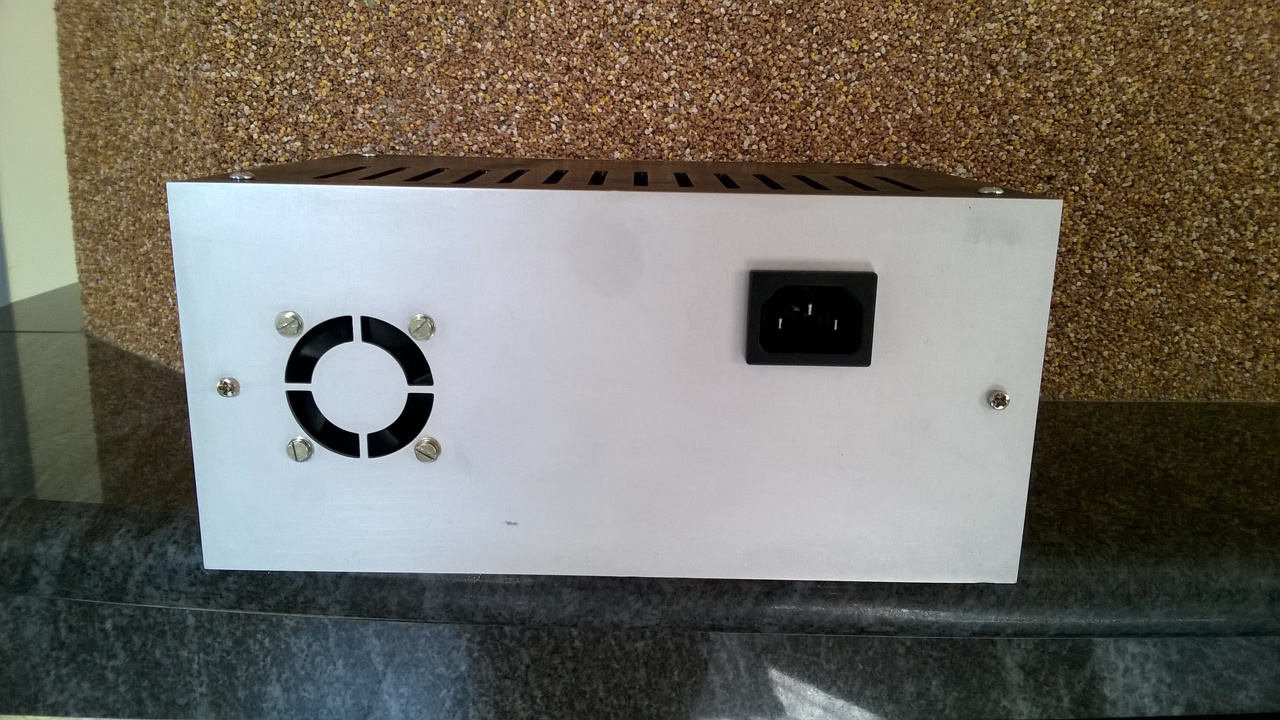

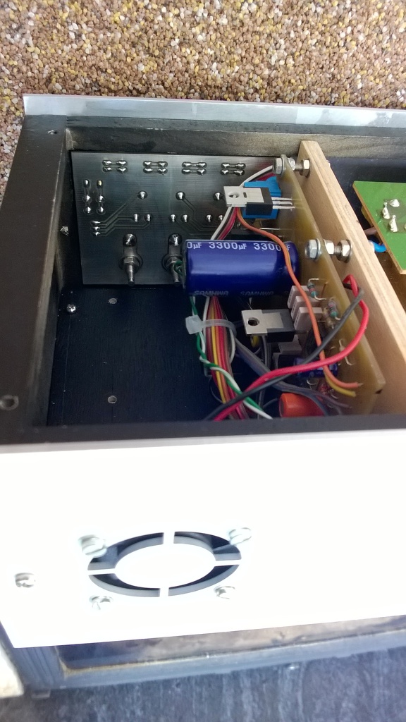

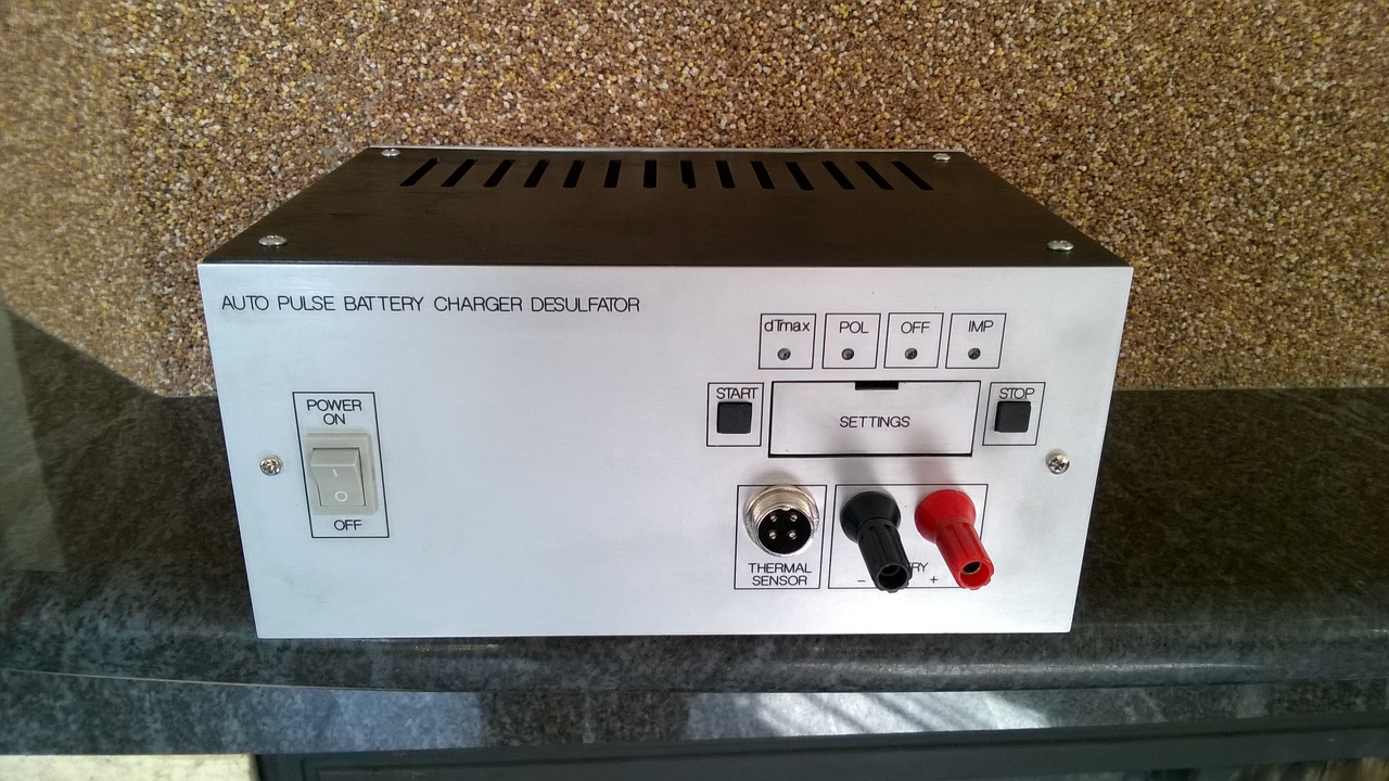

(#) tkovacs hozzászólása Máj 25, 2016 / 15
Bemutatom nektek az itteni cikkek között lévő akku regeneráló általam utánépített verzióját. A CNC munkáink között szerepelhetne, mert mind a nyákokat mind pedig a dobozt CNC-vel martam ki. Köszönet köbzoli és proli007 szerzőpárosnak.
(#) Bakman válasza tkovacs hozzászólására (») Máj 25, 2016 /
Az első képen nem teljesen értettem a settings részt. Trükkös!
(#) szucsistvan123 válasza tkovacs hozzászólására (») Máj 25, 2016 /
Gratulálok hozzá!
Az a settings rész nagyon teccik!
(#) Alkotó válasza tkovacs hozzászólására (») Máj 25, 2016 1 / 1
A felirat brutális, eddig ez a kedvencem...

(#) tkovacs válasza Alkotó hozzászólására (») Máj 25, 2016 2 / 8
A "mindent magyarul" fickóknak a hátlapot ajánlom figyelmükbe ...
(#) Szammer válasza tkovacs hozzászólására (») Máj 25, 2016 /
Hát?? Én is inkább a magyar feliratot szeretem, de ezt a készítőnek kell eldönteni. Ugyanakkor vannak projektek, ahol célszerűbb az angol. Egyébként szép kivitelezés, gratula.

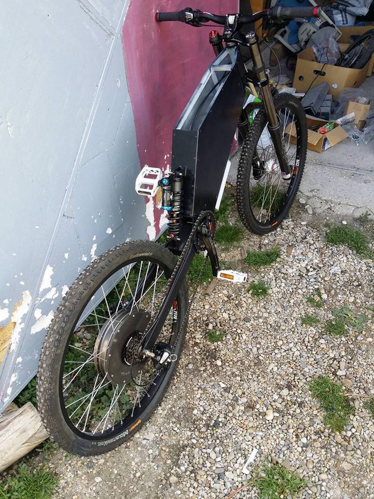

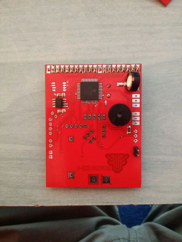

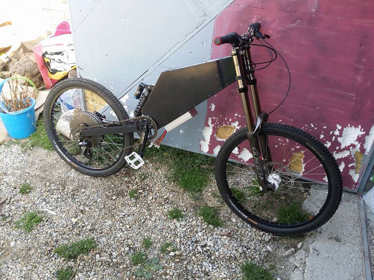

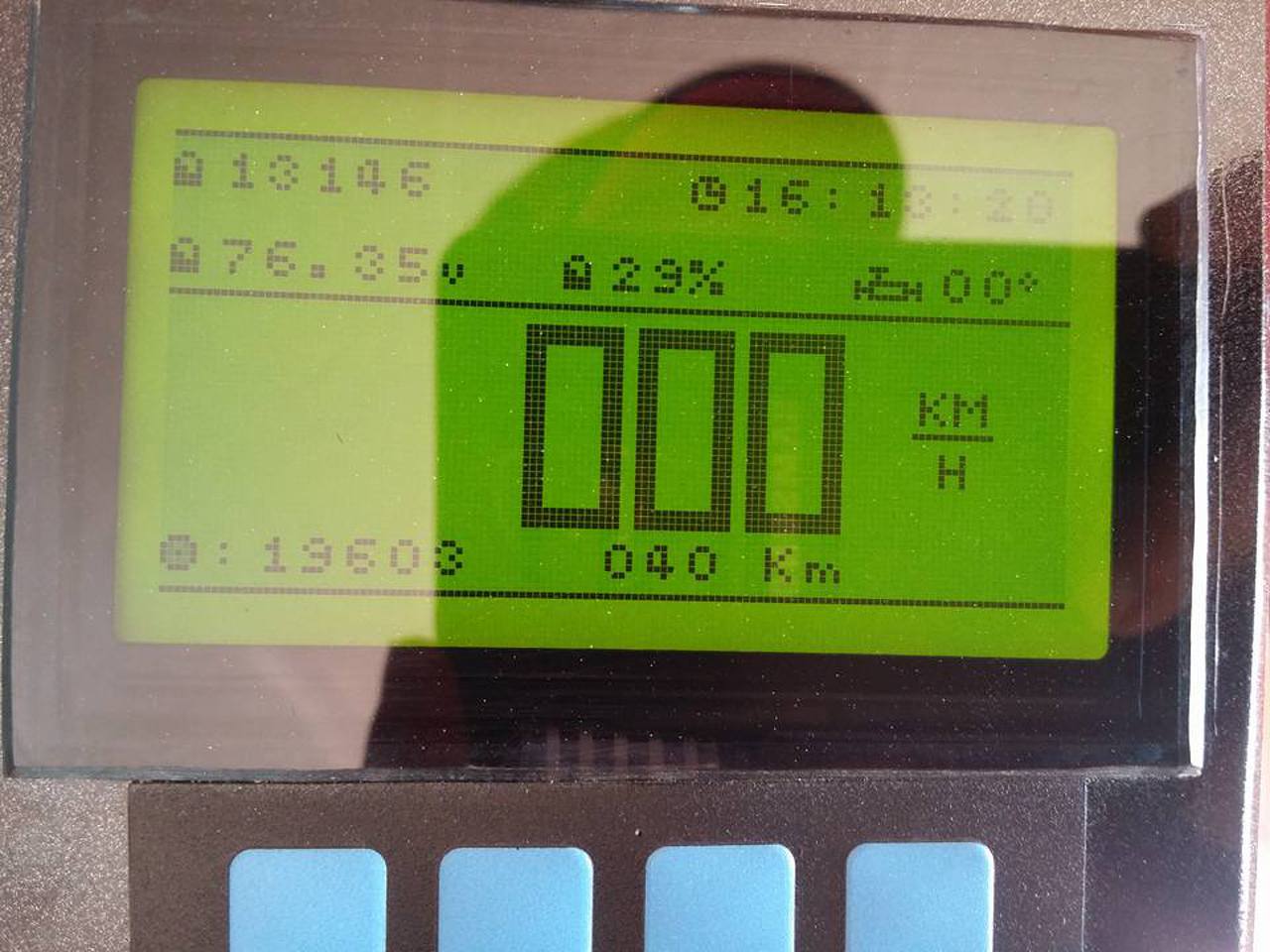

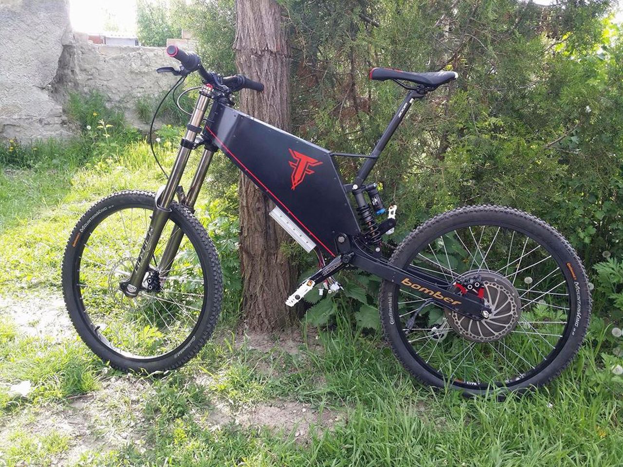

(#) don_peter hozzászólása Máj 27, 2016 / 11
Elkészült a legújabb E-bike kerékpárunk.
Pár adat az új kerékpárról:
84v 20Ah-ás LIPO akku
5kW Crystalyte motor
Omega shutolt motor vezérlő (gyárilag tuningolt)
Marzocchi 888 RC3 EVO Ti első teleszkóp
Fox DHX RC4 World Cup Kashima központi teleszkóp
Magura MT5. 4 dugattyús sport fékek, 203mm-es tárcsákkal
Metál fekete festéssel.
Össz súlya 34kg.
Pár ezer kilométer megtétel utáni tesztek eredménye:
30km hatótáv padlón 70km/h (Eco mód)
40km terepen vegyes gyorsasággal (Eco mód)
60km lágy 20-25km/h sebességgel (Eco mód)
Max sebesség turbó módba 100km/h (nem teszteltük a hatótávot)
Saját tervezés és kivitelezés. (motor, vezérlő, teleszkópok, fékek, hajtás, kormány gyári)
Legfrissebb videó: Bővebben: Link
Videók: Bővebben: Link
A hozzászólás módosítva: Máj 27, 2016
(#) Szebence válasza don_peter hozzászólására (») Máj 27, 2016 /
Nagyon jó lett, fékezéskor valamennyire vissza is tölt, vagy csak simán a mechanikus fék van rajta?
(#) csavarkulcs válasza don_peter hozzászólására (») Máj 27, 2016 /
Jó lett a bringa.
Az a kép hol készült amelyiken a sínpár van?
(#) don_peter válasza Szebence hozzászólására (») Máj 28, 2016 /
Köszi srácok.
Jelenleg dolgozunk rajta, nagy sebességnél van visszatöltés, de kisebb sebességnél nem.
savarkulcs : egy kevésbé használt vonalon
(#) cua válasza don_peter hozzászólására (») Máj 28, 2016 /
Szep munka.
de vazz, 100km/h? nagyon (khmmm) batrak vagytok..
(#) Buvarruha válasza don_peter hozzászólására (») Máj 28, 2016 /
Csak nekem ellentmondásosak ezek a részek?
„Omega shutolt motor vezérlő (gyárilag tuningolt)
saját tervezés és kivitelezés. (motor, vezérlő,....”
