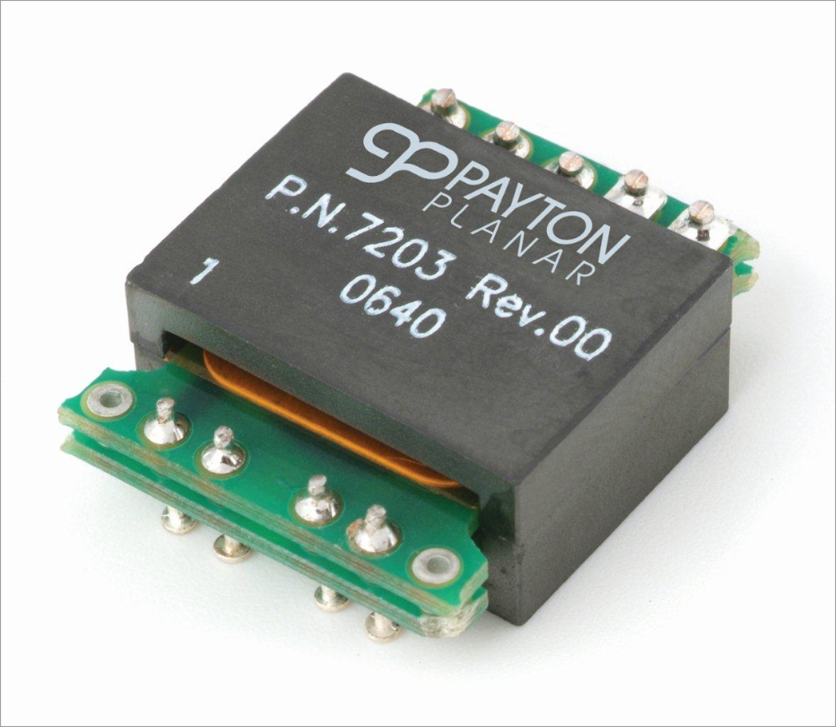

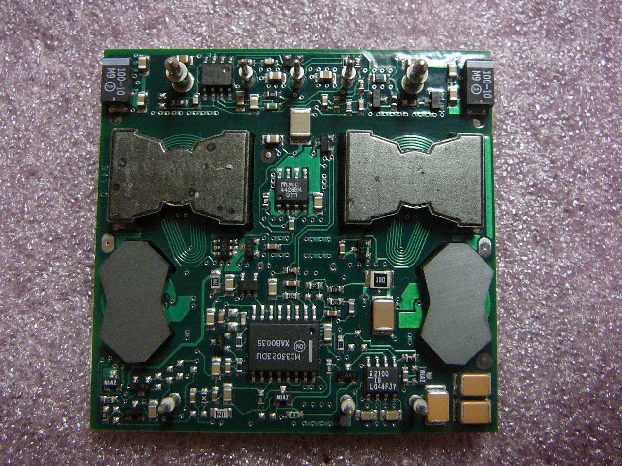

Találtam egy érdekes DC-DC konvertert. Olyan, mintha a nyákon lenne kialakítva a tekercs, és rájuk kerül a vasmag. Bővebben: Link 48V 30A-t írnak rá, ami majdnem 1.5KW. Látott már valaki ilyet? A vasmagok is elég furcsa kialakításúak... A hozzászólás módosítva: Jún 7, 2016
Itt hasonló megoldással találkozunk: Bővebben: Link 48V-ból 12V 33A-t írnak rá. Elképesztő.
Az előzőt elnéztem, 2V mellett 30A a kimenő feszültség, a bemenő a 48V. Ez 60W akkor is. A hozzászólás módosítva: Jún 7, 2016
Előszeretettel alkalmazzák mostanában ezt a nyáktekercses megoldást, még diszkrét alkatrészeknél is. Én azon csodálkozok hogy még gyártanak bármiféle elektronikát az USA-ban.
Én még nem láttam, de ha jobban megvizsgálod a képeket, azon a fotón amin a címke is látszik a vasmagon, nézd meg a vasmag jobb alsó sarkát. Ott úgy néz ki, mintha a felületszerelt vasmagnak ott lenne beforrasztva a kivezetése.
Szóval azt tudom elképzelni, hogy a vasmag tartalmazza a tekercselést négyzetes keresztmetszetű zománzozott profilból, ami csatlakozik a vasmag kivezetéseihez, úgy mint egy normál kisteljesítményű SMD tekercsnél. Ez így viheti a 30A -t. (Azon a képen amit Zsora linkelt a másodikon szemmel látható is a benne lévő profiltekercs.) Az a tekercs pedig ami a panelra van nyomtatva, valószínüleg valamilyen visszacsatoló tekercs lehet a vezérlő részhez. Mert tutira veszem, hogy azon a 0,5mm széles csíkon nem fog átmenni 30A. (Vagyis lehet, hogy átmegy, de max egyszer, akkor is kb 0,0018 mp -ig...) ![]() A Zsora által mutatott első képen viszont valóban csak panel van, de szemmel láthatóan több rétegű. Kb ahogy kivehető a képből, 8 réteg lehet, szóval ha ezt párhuzamosan kötik meg is szorozhatjuk 0,35mm -el, akkor máris kijön 2.8mm a tekercs vastagságra. Ha a szélességet is hozzávesszük, máris megvan egy elég erős keresztmetszetű tekercsünk. A harmadik képén pedig az is látható, hogy szintén több rétegű panelről van szó. Balról jobbra ha végignézed az érintkezősort ott vannak beforrasztva lépcsőzetesen az egyes panelek... Szóval ez lenne az én elméletem... A hozzászólás módosítva: Jún 8, 2016
Planár transzformátornak hívják.
Bővebben: Link Ez akkor jó, ha több rétegű a panel. De lehet kísérletezni akár több vékony lap egymásba forrasztásával is ha az úgy olcsóbb. Vagy vastagabb rezet növeszteni rá 2-3-4oz. Nagy frekin előnyös ha nem kell sok menet és van hely a sok menet helyett keresztmetszetre nyomulni. A hozzászólás módosítva: Jún 8, 2016

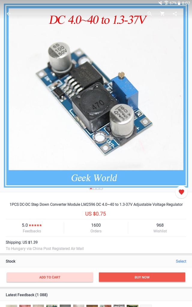

Van egy LM2596 működő konverter. Erre a kis szerkentyűre 4-40V rakok betápot és a túloldalán 1.3-37V vehetek ki feszültséget amit a kis trimmerrel kalibrálok. Eddig ok! Kérdésem, hogy a bemenő oldalon mondjuk egy akkumulátor van és az használat közben merül, attol a kimeneten tartja a beállított feszültséget? Mekkora árammal terhelhető egy ilyen? Köszönöm a segítséget! A hozzászólás módosítva: Jún 12, 2016
Üdv! Ez a konverter a bemenő feszültségnél csak kisebbet tud előállítani ( Step-DOWN) ! Ahogy az adatainál szerepel, kb min 3V-tal több kell a bemenetén, mint amit beállítasz kimenetnek (több lehet). Ha ez alá csökken az akku fesz, akkor csökkenni fog a kimenete is. Az IC az adatlapja szerint 3A-t bír. Annyit biztosan tud. Ha növelni szeretnéd az akku feszültségét, akkor Step-UP konverterre van szükséged.
Egyébként a hatásfokuk egész jó, pl. ha 6V 2A-t akarsz kivenni belőle és 12V-os a bemeneted, akkor ott kb 1A lesz a fogyasztása. Persze valamivel több, de csak minimálisan. A hozzászólás módosítva: Jún 12, 2016
Jelenlegi formájában a 3A mereddek neki, az ilyen paneleknél fel is szokták hívni a fiyelmet arra, hogy (X) A felett hűteni kell az IC-t.
