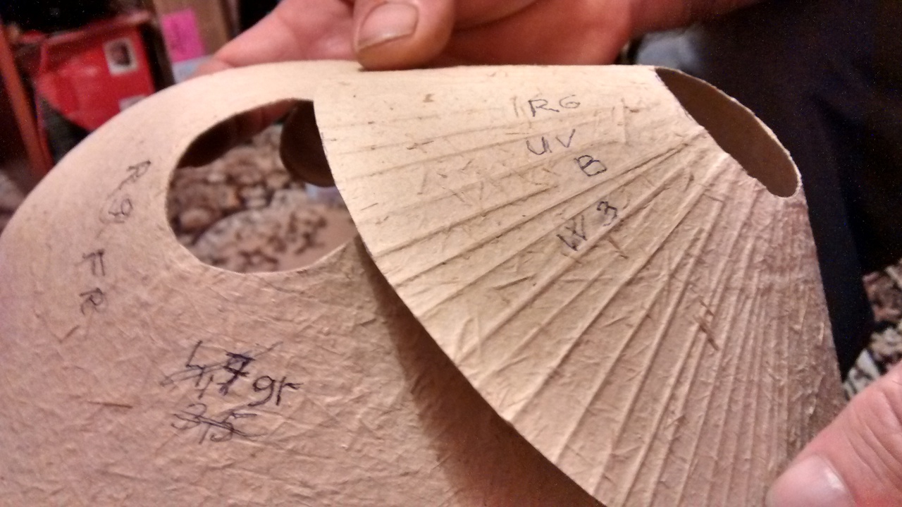

Sziasztok ! készülnek a membránjaim ) D 145 mm mélyközép . de lemegyek 130-140 mm -re neodímmal tökéletes lesz .. remélem ))))))))))

Még pár kép . a rekordom 2.3 gr 1.5 Kg terhelésnél rogyott meg ,,még nem impregnált.
100% tiszta merített papír ,, spec rostokkal dúsítva ) A hozzászólás módosítva: Jún 15, 2016

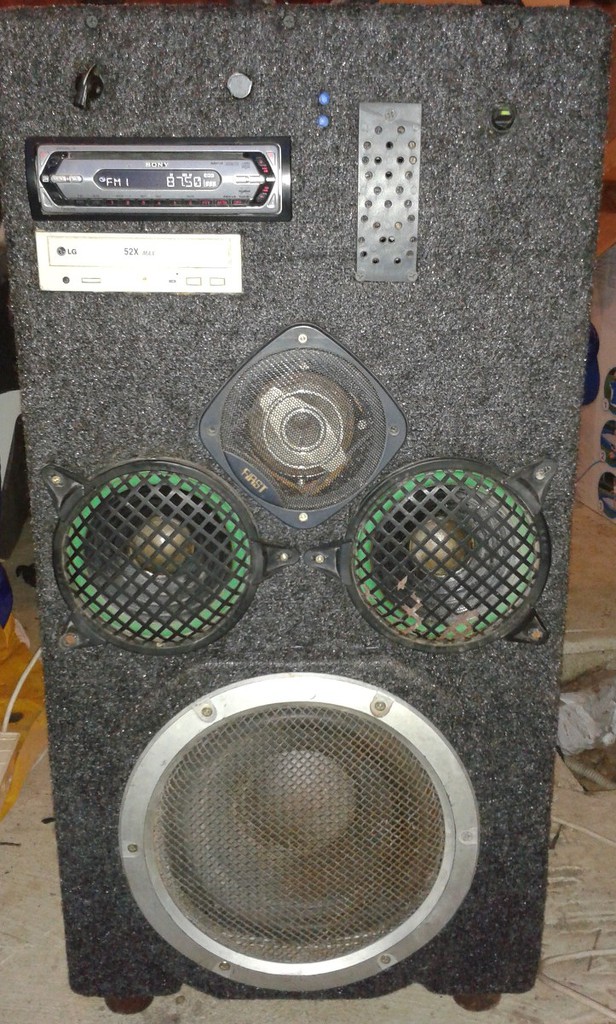

Tegnap nekikezdtem a kb. 10 éve működő zenedobozom bekárpitozni és amikor raktam a helyére a papírmembrános magasat, beleszaladt az ujjam. Még nem csináltam róla képet, de kb a membrán 1/4-1/5 része szakadt be a szélétől majdnem a közepéig L betű alakban. Tudok ezzel házilag valamit kezdeni, vagy nézzek másik magas után?
Javittasd meg valakivel, aki ért hozzá. Vagy foltozd össze valamilyen kezed ügyében lévő ragasztóval. Kb. ez az összes opció.
És ettől jó lesz majd a hangszóró vagy membrán? Ez különben mindkettőtöknek szólhat.
Nagy valószínűséggel egy 6-7cm átmérőjű papír magasat nem költséghatékony megjavíttatni. Minőségi elvárás nincs sok, sem kinézetre, sem hangra. Egy házi zenedoboz tartozéka, ami javarészt bontott anyagokból épült kb. 10 éve, a beépített anyagok akkor lehettek 10-15 évesek. Ha működőképessé lehet tenni 60-70%-ban ragasztással, akkor annyit még meg lehet próbálni. De hogyan? Este rakok fel képet, ha lesz időm.

elvileg Pestre kell vinnem ott van kapcsolatom . Ők szobahőmérsékleten oldott Ppp-vel impregnálják a világon a legjobb(Japánból hozat/ készíttet/ oldószert )Itthon körüljártam minden műanyagost , és fórumot is a Wikipédiát is a válasz mindenhol::: A Polipropilén szobahőmérsékleten nem oldható( ez igaz is kipróbáltam mindent lehetetlen oldani. korábban beitattam polisztirol oldattal ,, jó!! de hajlítgatásra mikro repedések keletkeznek, Ha nem lesz lóvé utazgatnom vagy küldözgetnem ,, kipróbálom a celluloidot , (filmalapanyag) nem tudom mi oldja utána kell néznem vagy poliamidot Üdv : oreg
Abban segítsetek ,,mi az ami mellett(impregnáló) még legjobban megőrzi a papír a "hangját"

HD6,5 vagy a Philips, PSS verzió megfelel helyette, tényleg nem javítják meg normálisan ennyi pénzért. Én sem vállalnám, a duplájáért sem. Esetleg ha nagyobb átmérő kell, akkor HD8. De ha van hely az előlapon, akkor bármelyik olcsóbb dóm magas jöhet.
Köszönöm szépen a felajánlást, nagyon rendes tőled. Valószínűleg messze élünk egymástól (Békés megye). Este befejeztem a kárpitozást, meg is hallgattam, nem olyan vészes a helyzet, mint ahogy kinézett. Persze, nem egészséges így...de szól. Egyébként meg csak ámulok, miket tudtok házilag csinálni. Csináltam képet a hangszóróról és a dobozról is.
Közben találtam is a műhelyemben egy ismeretlen kis 8ohmos dóm magasat, megpróbálom majd azt belevarázsolni. Egyébként bármi megfelel helyette, 40-50W körül lehet az erősítő, egy mozis vetítőből van, ha jól tudom, az is megette már a kenyere javát.
