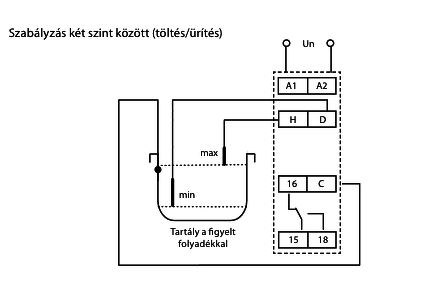

HRH-5 nevű szintkapcsolót tudom ajánlani, ezzel minimum - maximum "vízállást" tudsz elérni a tartályban, egyszerű is bekötni. Ha lecsökken a vízszint a minimum alá, bekapcsolja a szivattyút, ha elérte a maximumot, kikapcsolja.
Az viszont továbbra sem tiszta, honnan fogja tudni a rendszer, hogy mikor nem kell tölteni, mert esni fog. Azt írtad, a kút nem mindig tud egyszerre annyi vizet szolgáltatni, amennyi kell. Mi fog történni, ha a minimális szint felett van egy mákszemnyivel a vízszint, de neked öntöznöd kell? Mi fog történni, ha a szivattyú feltölti a tartályt (mert a minimum alá csökkent a vízszint), másnap pedig esik?
szerk.:
A mellékelt képen fém tartályra van kötve az érzékelő C jelű vezetéke. Működik úgy is, hogy három, célszerűan saválló, pálca van a vízbe lógatva. Ebben az esetben a C jelű a leghosszabb.
