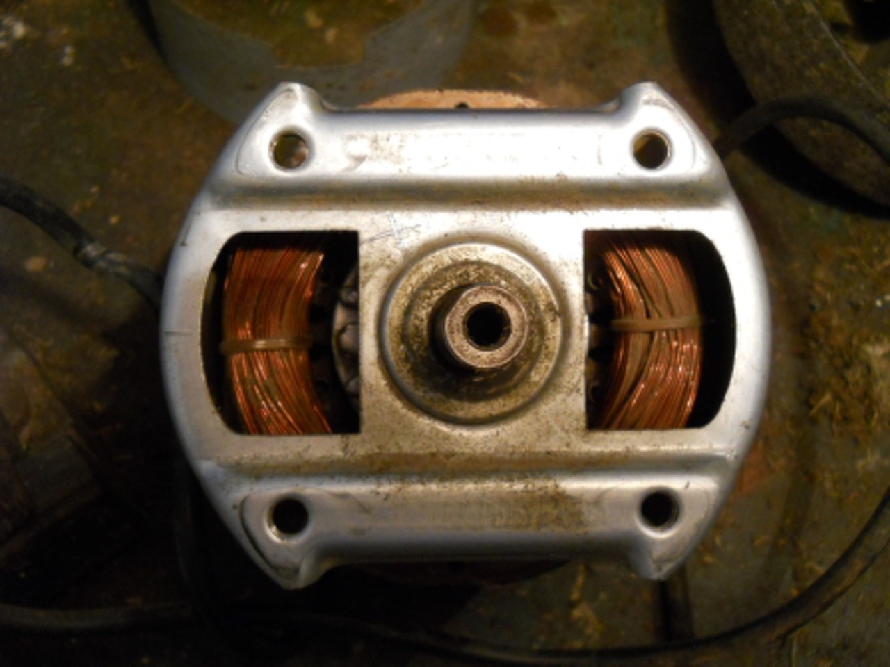

(#) Banderasz49 hozzászólása Szept 3, 2015 /
A Szeretnék segítséget kérni! Elektromos Alko Fünyíró motorját szeretném csapágyazni.A vázról leszereltem leszedtem a késtartó tárcsát is. Itt megált a tudomány. Képet is küldök róla,hogy egyértelmübb legyen.A motor egyik oldalán 4db szegecselést látok.Talán itt kell szétbontani,majd erre kiütni a tengelyt? Várom a válasz. Tisztelettel,és köszönettel:Szilágyi András.
(#) granpa válasza Banderasz49 hozzászólására (») Szept 3, 2015 / 1
Bizony ez ilyen sz.., ott lehet szétszedni. Jól jelöld össze (min 4 ponton) a szétszedés előtt. Sőt ajánlott 'illesztő' furatokat készíteni. Előtte nézd meg, nincs-e össze is hegesztve néhol.
A hozzászólás módosítva: Szept 3, 2015
(#) Banderasz49 válasza granpa hozzászólására (») Szept 4, 2015 /
Köszi granpa,hogy segitettél!

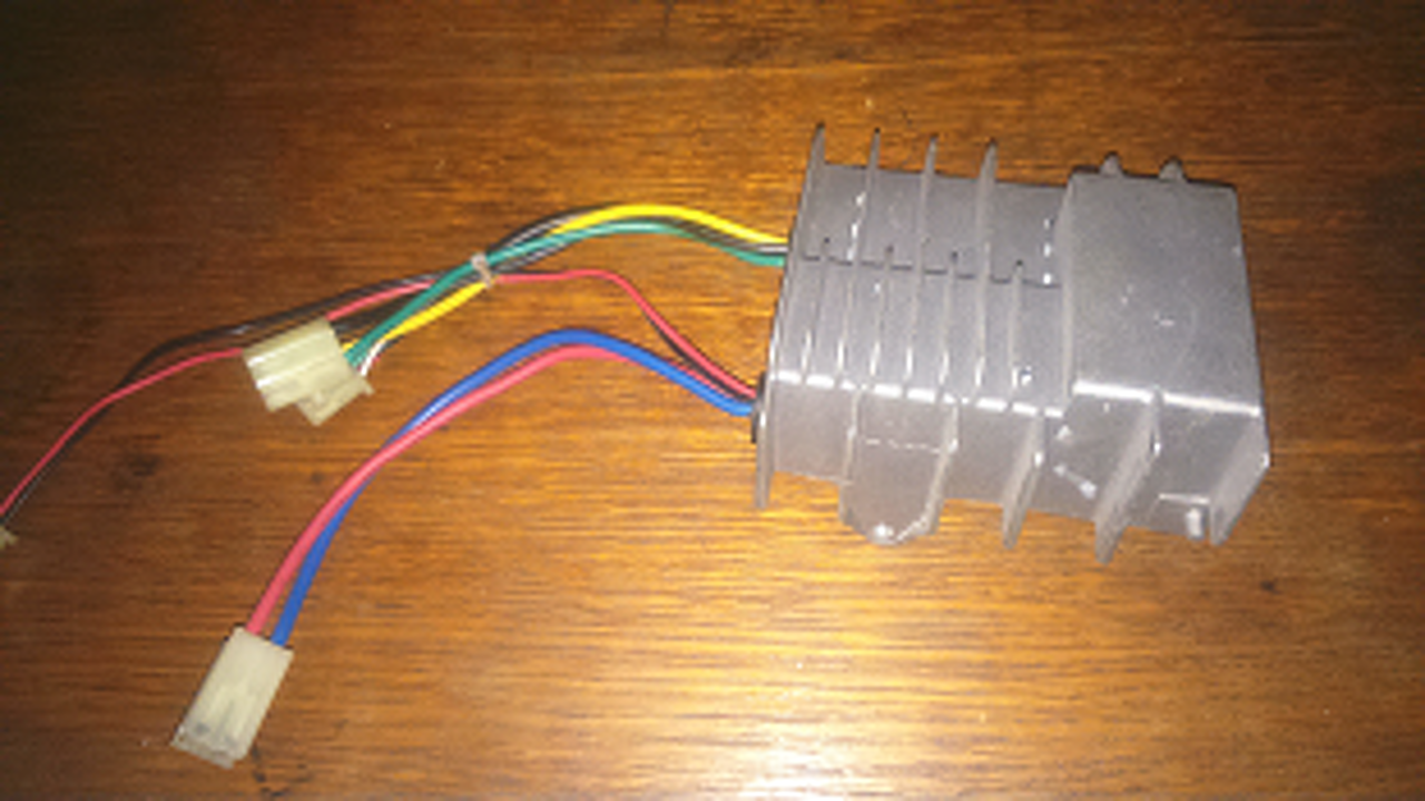

(#) gsmsat hozzászólása Okt 18, 2015 /
Segítséget kérnék az alábbi probléma megoldásához.
Adott egy akkumulátoros fűnyíró aminek a vezérlő egysége tönkrement.
Abban kérném a segítséget, hogy miként lehetne megoldani, hogy a vezérlője nélkül működésre lehessen bírni a kicsikét.
Csatolok pár képet... talán valaki találkozott ilyennel.
Köszönöm előre is a segítségeteket.
(#) kadarist válasza gsmsat hozzászólására (») Okt 18, 2015 /
A motorból mennyi vezeték jön ki?
(#) gsmsat válasza kadarist hozzászólására (») Okt 18, 2015 /
Három vastagabb különállóként illetve 5 vékonyabb a mellékelt képen láthatóan.
Akkor ez egy háromfázisú motor, amihez mindenképpen kell vezérlő.
(#) gsmsat válasza kadarist hozzászólására (») Okt 21, 2015 /
Köszönöm a válaszodat...
Az számít, hogy a forgórész mágneses?
Esetleg... Ennek a fényében nem lehet valamit kezdeni vele?
(#) zolika60 válasza gsmsat hozzászólására (») Okt 21, 2015 /
Gondolom egy univerzális bringa vezérlő vinné. Az eredeti nem javítható?
(#) gsmsat válasza zolika60 hozzászólására (») Okt 21, 2015 /
Szia...
Sajnos nem mert be van öntve műgyantába az egész vezérlő.
Esetleg nézz szét itt, hátha találsz neked való megoldást.
