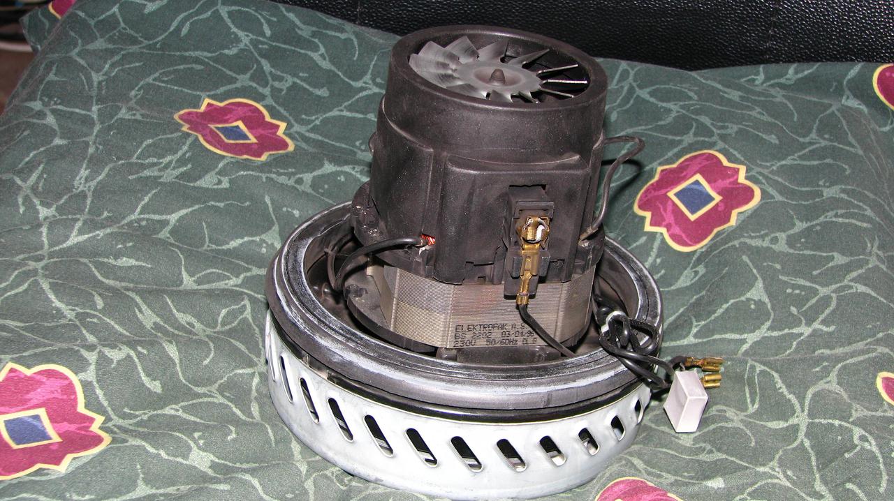

Van nekem egy Siemens VM 10000 vizes/száraz takarítógépem aminek a motorja nem akar felpörögni és a szénkefék erőssen szikráznak.
Legelőször a porszívó azt produkálta, hogy rögtön porzsákcsere után, bekapcsolás után a motor simán felpörgött, elakartam kezdeni porszívózni, de akkor elkezdett furcsa hangot kiadni vagy lehet hogy inkább elkezdett erőlködni, majd elég komoly füst jött ki belőle, olyan égett gumi vagy méginkább műanyag átható szaga.
Szétszedtem az egészet, a motoron nem láttam fizikai sérülést, a szénkefék és a kommutátor OK, megmértem a tekercsek ellenállását, az is OK, összeraktam csak a motor, de nem tettem rá fedelet, bekapcsoltam és tökéletesen felpörgött. Azt hittem, hogy minden OK lesz, tehát összeraktam a porszívó tetejét, bekapcsoltam és puff, ugyanaz a nyögő hang, illetve fel nem tudó pörgés hangja. Persze most nem vártam meg amíg füst jelenik meg, kikapcsoltam és megint szét szedtem.
Megint bekapcsoltam, és a ugyanaz a tünet, szénkeféktől erős szikrázás jött.
Mi lehet a hiba?
Egy hibás kondi tud ilyen tünetet produkálni?
Megtudnám mérni a kondi kapacitását, de ahhoz le kell kötnöm legalább egy vezetéket róla vagy ala natur, így ahogy van is valós értéket fogok kapni?
Mellékeltem egy fotót a mociról.

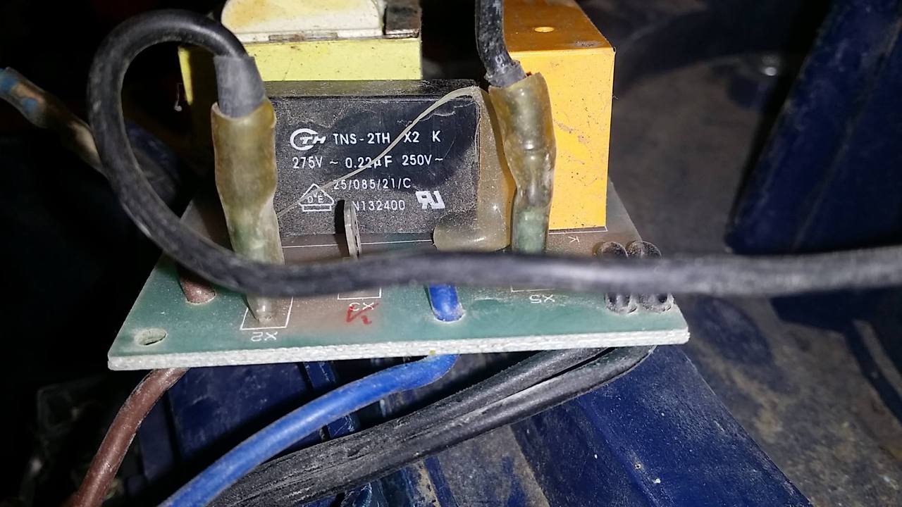

A motoron nincs feltüntetve semmi adat,de mivel kiment a anyalapján egy kondenzátor, csak egyenesbe tudnám elinditani 220-ról.
(#) granpa válasza istu99 hozzászólására (») Aug 19, 2016 /
Nem valószínű, hogy kondenzátoron keresztül indul (feszültségcsökkentés). Az zavarszűrő, anélkül is működik, csak zavarja környező elektronikus készülékeket. Kiveszed a hibásat, és bármely villanyász boltban kapsz másikat.

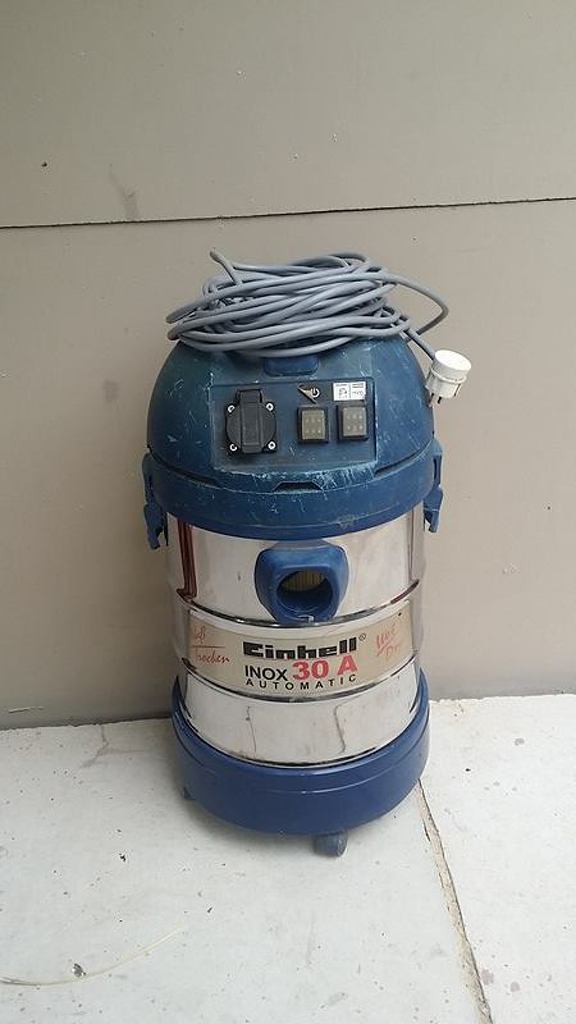

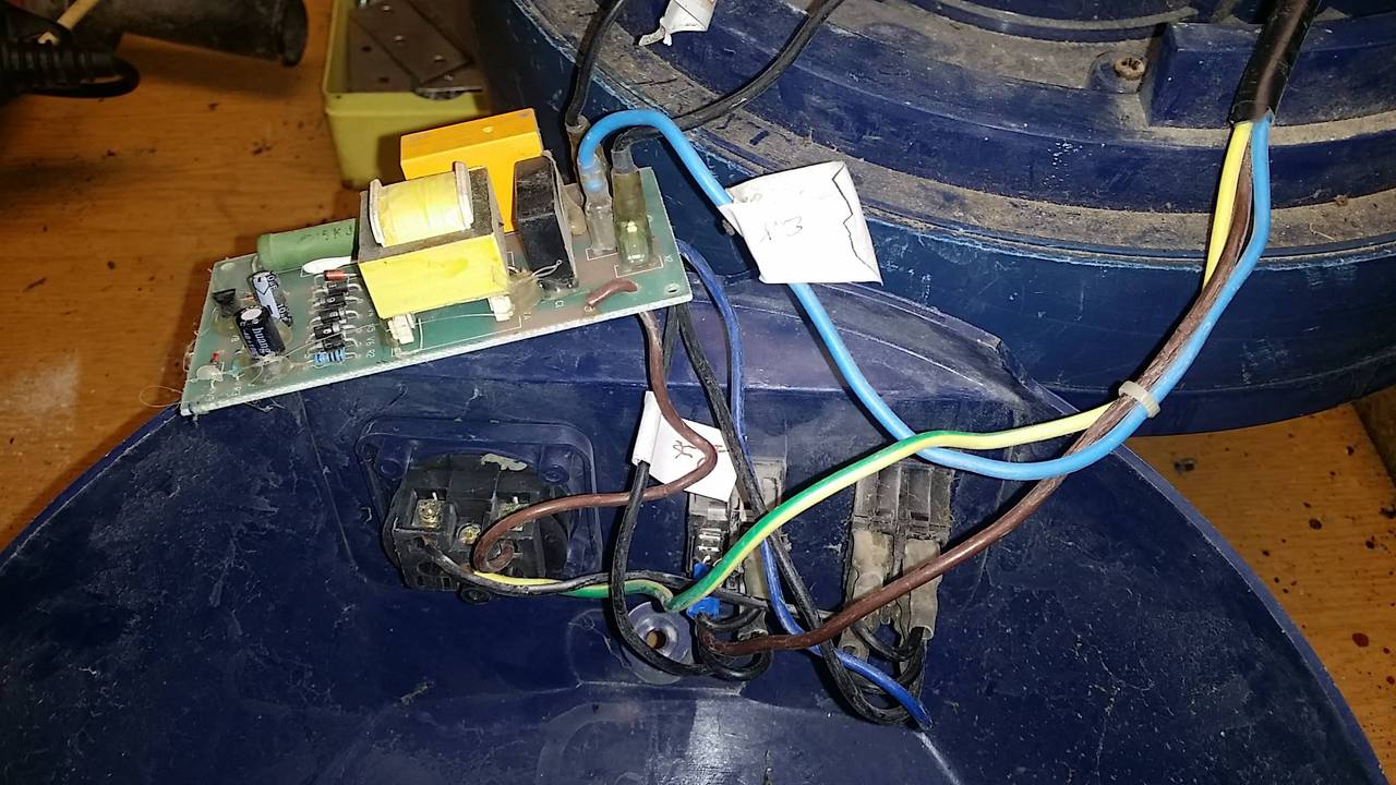

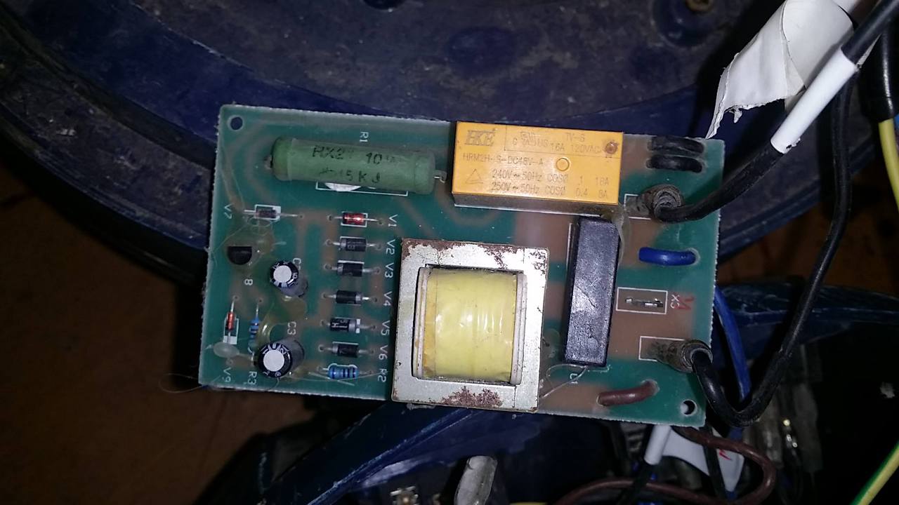

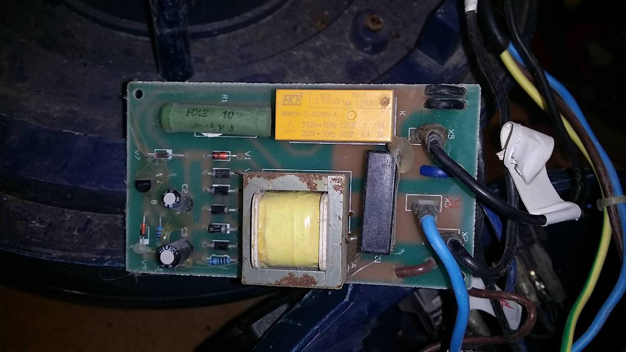

Segítséget szeretnék kérni egy einhell inox 30a automatic porszívó javításához.
Az lenne vele a probléma hogy ha a porszívó dugaljába csatlakoztatok egy gépet akkor a porszívó nem indul el automatán van bent egy kis elektronika gondolom azzal lehet a gond.Valaki tudna segíteni hogy mit kéne mérnem vagy kicserélni a panelon?
Előre is köszönöm
(#) zolika60 válasza szabiika1111 hozzászólására (») Okt 10, 2016 / 1
Első nekifutásra a relét nézd meg.
(#) szabiika1111 válasza zolika60 hozzászólására (») Okt 11, 2016 /
És azt hogy tudom kimérni?A sárga alkatrészre gondolsz ugye?
(#) zolika60 válasza szabiika1111 hozzászólására (») Okt 11, 2016 / 1
Igen, a sárgára. Először is nagyítóval megnézed a lábainál a forrasztásokat, nem repedt-e valamelyik. Ha ez rendben megkeresed az adatlapját. Abban megnézed a lábkiosztást és elsőnek megméred a behúzótekercset. Ha az nem szakadt, akkor kapcsolsz rá feszültséget és megméred az érintkezői zárnak-e.
Rendben hamarosan megnézem és ha relé rendben van akkor mi lenne a következő lépés?
Megnézni van-e kapcsoló feszültség.
lényegében a relé vezérli ezt hogy induljon a porelszivás mikor pl egy horonymarót elindítok?
A hozzászólás módosítva: Okt 11, 2016
a relé minden lábkiosztása sipol egymással gondolom az ugy nem jo.A porszívó dugaljában van áram.
(#) szabiika1111 hozzászólása Okt 11, 2016 /
Kiforrasztottam a relét a tekercsnek adtam 12v de nem csinált semmit.Kevés a 12V?
Kevés. Rá van írva a tetejére hogy 48V-os. Az adatlapját nézd meg. Egyszer már írtam és be is tettem.
(#) szabiika1111 hozzászólása Okt 12, 2016 /
Visszaraktam a relét a helyere.de a tekercs két lába között nincs feszültség gondolom 48v kellene lennie ?
(#) zolika60 válasza szabiika1111 hozzászólására (») Okt 12, 2016 /
Csak akkor, ha kapcsolnia kell, tehát van bekapcsolt készülék a dugaljban.

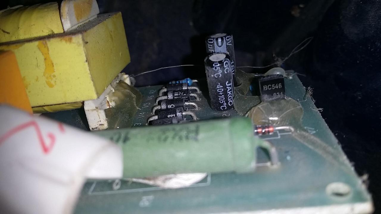

(#) VIM válasza szabiika1111 hozzászólására (») Okt 12, 2016 / 1
Szia! Ez az elektronika hasonló lehet egy lágyindítóhoz. Ha a relé nem akar meghúzni akkor valószínű, hogy az az NPN tranzisztor szakadt lehet, mert az volna az érzékelő és kapcsoló elem a relé számára. A diódákat sem ártana kiméregetni nem e átvezet vagy szakadt benne valamelyik, mert a relének egyenfeszültség kell.

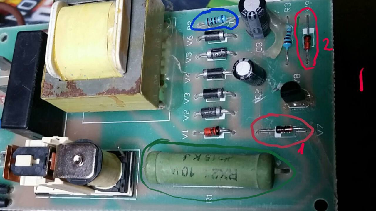

Az npn tranzisztort kimértem,A középső lábára raktam a pirosat és 500 és 600 körüli értéket mutatott mind a két szélső lábhoz képest a két szélső láb egymáshoz képest nem zárlatos.A diódákat kezdtem mérni az 1 es bekarikázott mind a két irányba mutat egyik irány 430 másik irány 1600.Bár ez egy kicsit másabb fajta vagy nem is dióda?A 2 esel bekarikázott az ugyan olyan mind az 1 es csak itt az egyik irányba mutat bár mikor megfordítom akkor egy pillanatra az is mutatja az 1600 körüli értéket de csak egy másodpercig.A kékkel bekarikázott ellenállás meg szikrázni kezd mikor gépet csatlakoztatok az aljzatba és elindítom.A nagy zöld meg eléggé melegszik .Röviden ennyi lenne
Használd a Válasz "gombot, hogy kinek válaszolsz ..... A kékkel bekarikázott ellenállás ami csatlakoztatott készülék indításakor szikrázik, nyilván meg van nyúlva, mert látszik, hogy körbe van repedve a színek vonalkódja mentén. Az volna a feladat, hogy próbáld beazonosítani a vonalkódja szerinti értékét ennek az ellenállásnak és cseréld ki, mert ez éppen egy soros tagja volna a tápfeszültség résznek és talán csak ennyi a hibája az áramkörnek.
