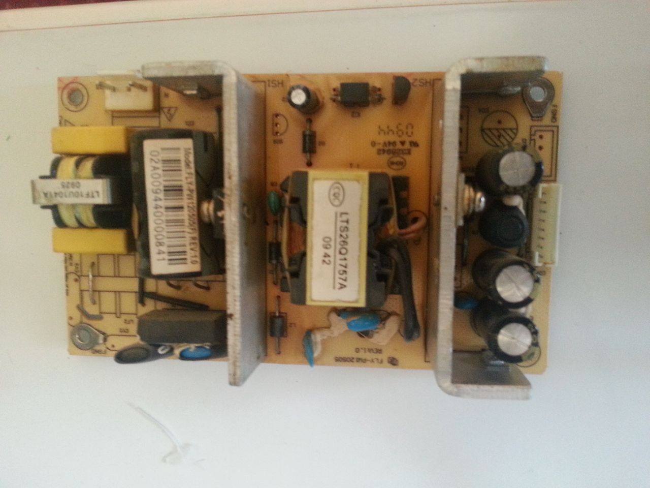

(#) tomi1120 hozzászólása Júl 13, 2016 /
Ő lenne a tápegység. Ezekből a lábakból 2db kell nekem. 2db gnd és 2db 12v, mindegyik lábnál 15,6v-ot mérek.

(#) eyess válasza tomi1120 hozzászólására (») Júl 13, 2016 /
Kapásból írom azt , hogy a táp szekunder oldalán lévő kondenzátorok mind kuka.
Ja és nincs 2x12v azok közös ponton lévő +12v ok.
(#) vargaf válasza tomi1120 hozzászólására (») Júl 13, 2016 /
Nézd már meg a képet, a négy +12 V feliratú pont és a négy GND is egy-egy fóliára megy!
(#) Buvarruha válasza tomi1120 hozzászólására (») Júl 13, 2016 /
Ha megnézed a nyákot, mindegyik 12V ugyanaz. Látom az 5V nincs is bekötve, viszont az egyértelműen látszik, hogy a kondenzátorok puposak.

(#) tomi1120 válasza Buvarruha hozzászólására (») Júl 13, 2016 /
5v-on nincs csatlakozó. Nincs rá szüksége a scalernek. (gyárilag) Szóval ha jól értelmezem 1db 12v-os tápegység elég neki? Ez lehet adapter is?
(#) vargaf válasza Buvarruha hozzászólására (») Júl 13, 2016 /
A +5 V-ra nincs csatlakozo beültetve.
Lehet adapter, de tippre 5A kellhet neki, tehát a 3A táp kevés lesz hozzá. De csak ki kellene cserélni a kondenzátorokat és megy és értem én, hogy nincs pákád, de akkor miről beszélünk?
