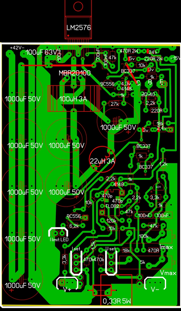

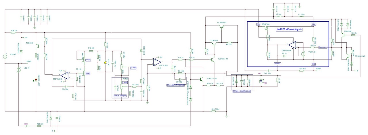

Terveztem egy kis 30V 3A labortápot, egyszerű előszabályozással ( kapcsolási rajzon csak funkcionálisan szerepel az lm2576(HV), nem találtam tina-hoz használható macro-t ).
Megvalósítás előtt arra kérném a jelen lévő szakikat, hogy nézzék meg, hogy életképes lenne e ,
esetleg nyákterven nem e vétettem valami hibát.
Válaszokat előre köszönöm!

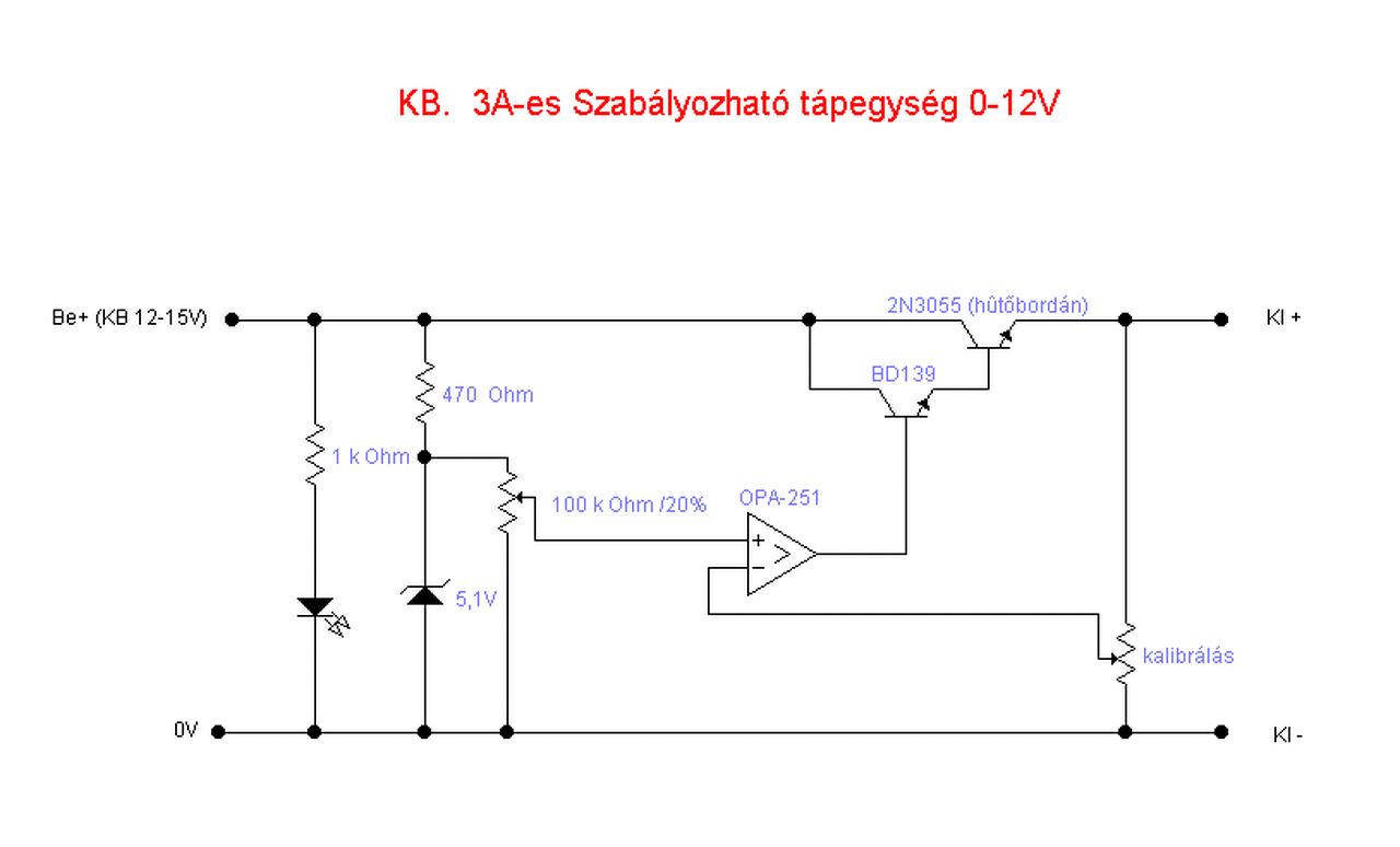

Üdv. A következő kapcsolásban az OPA 251-et mivel tudnám helyettesíteni? Egy faék egyszerűségű táphoz volna szükségem erre a rajzra ami 0 (megközelítőleg 0) és 14V között 5A-re képes. Rövidrezárás védelemnek egy A-s jelű 4A-es kismegszakító szolgál (teszteltem,már 1V alatti feszültségen is lekapcsol ha picit túl megy a 4A-en /4300mA körül kapcsolt le átlagban/). Egy kezdő hobbysta tápegységeként készítem ajándékba,ezért egyszerűt akartam,ami könnyen javítható. Esetleg ha valaki ismer egyszerű kapcsolást ami ugyan ezt tudja nagyon szivesen fogadom. A válaszokat előre is köszönöm.
(#) GeorgeAudio válasza szikorapéter hozzászólására (») Júl 22, 2016 /
Szia! Az LM317+1 izmos tranyó elég lehet! Ez a konstukció viszont nem rövidzár védett!
